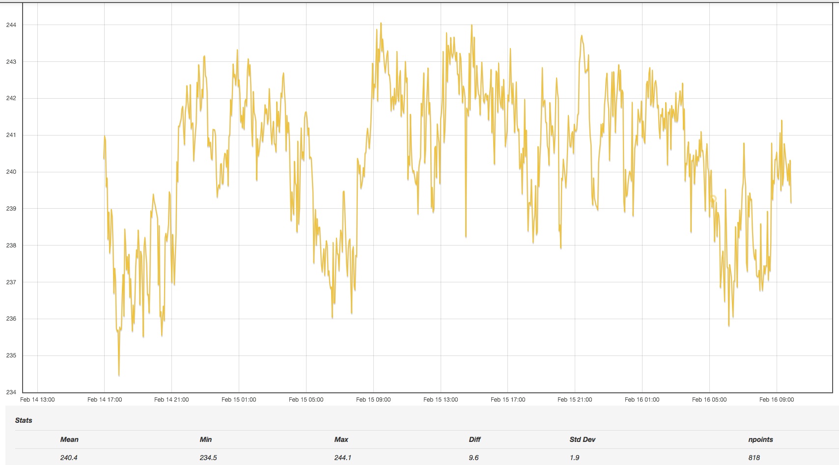

Sur votre enregistrement on constate que les périodes de baisses de tension sont de:
17 à 21h donc retour à la maison après le travail? et 6 à 9h mise en marche usines, bureaux et petit-déjeuner?. Il y a aussi (peut être) une entreprise avec un ou des moteurs en démarrage direct (brusque chute de tension). Ce type d'enregistrement est classique de la distribution BT car à la différence du réseau HT il n'y a pas de régulation, généralement les équipements ne devraient pas en souffrir, les harmoniques, les surtensions de manoeuvres sont beaucoup plus graves. La vrai question cela s'entend-t-il? J'aime bien la mise en place de varistances entre phase et neutre cela protège un peu des surtensions de manoeuvre. Jean-Claude

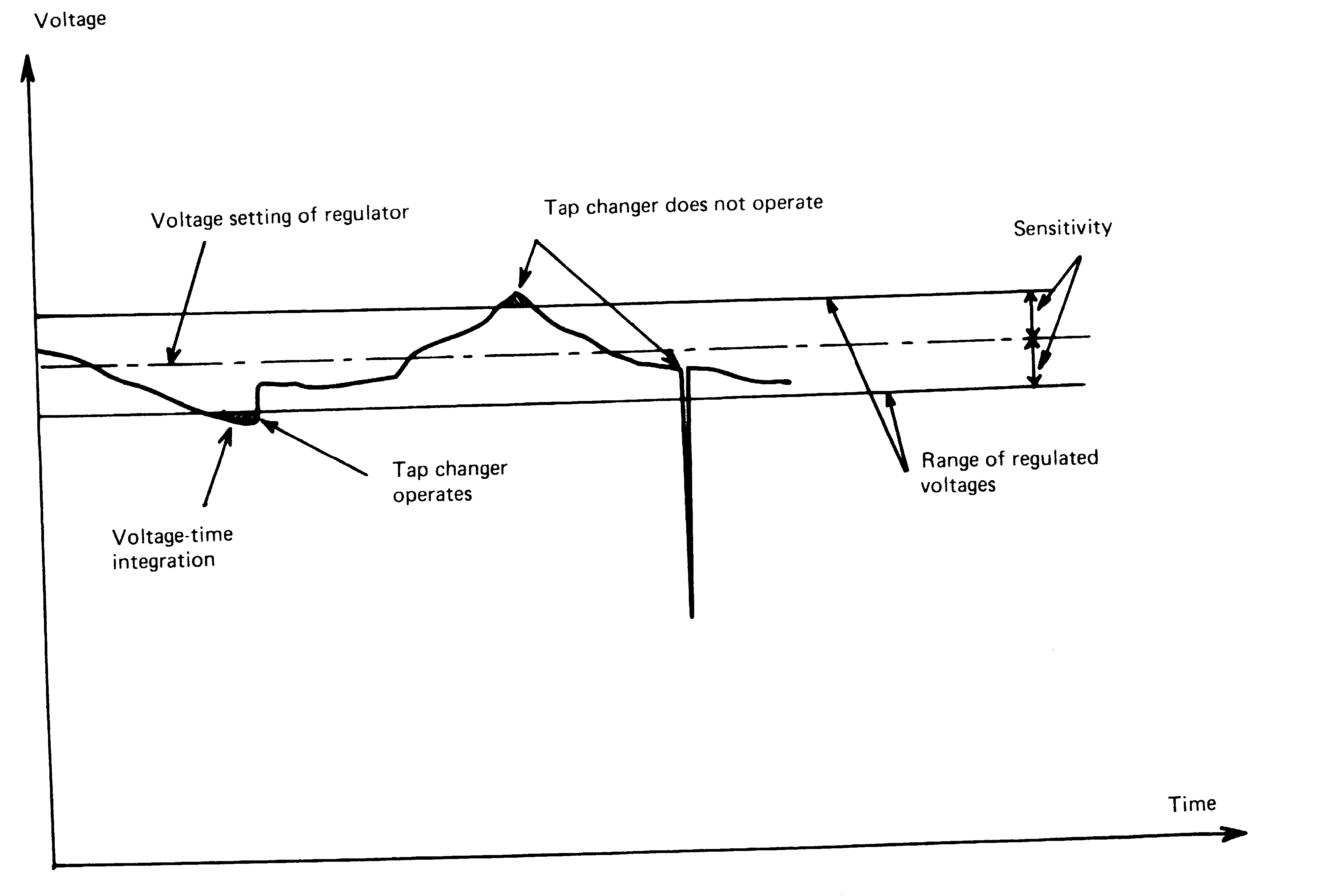

La régulation est faite en France (comme partout) au poste source 66/20 kV côté 66kV. En théorie quand il y a une baisse de tension de distribution 410V cela ce traduit par une baisse du 20kV et le régleur en charge 66kV compense. Cela ce complique car il peut y avoir plusieurs transformateurs en parallèles et les variations sont temporisées entre 2 et 200s. De plus la distribution pour les particuliers étant monophasée cela complique le problème.
On peut simplement baisser ou augmenter la tension de distribution par pas de 2,5% mais ce réglage est fixe donc fait une fois pour toutes. schémas extrait du transformateur handbook
