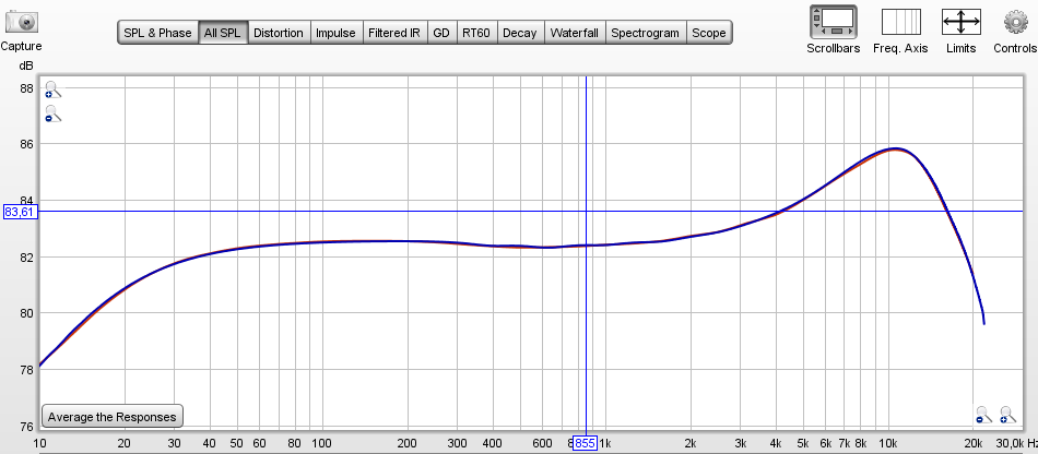

Il y a cependant un point qui me chagrine dans Rephase, je j'utilise beaucoup ces derniers temps, faisant des essais de filtration et correction FIR sur mon système :
je constate un écart entre la correction de phase affichée dans Rephase et l’impulsion calculée, dans le haut du spectre (pas dans le bas).
Si je prends en exemple tes impressions d'écran, je constate la même chose :
[Image: mini_782801EcartPhaseAffichimpulse.png]
Je ne m'explique pas cela, qu'est ce qui m’échappe?
RE: générer la courbe de phase d'un micro de mesure
Bonjour Greg,
La différence entre ces 2 courbes de phase ( rePhase / Rew) n'est qu'un retard pur, d'environ 18 µs : pris à 20 kHz : (( 50µs*130°)/ 360°)
Pour retrouver le même profil dans Rew que dans rePhase, il suffit donc de placer t=0 sur l'impulsion 18 µs plus tôt, ce qui donnera la courbe "académique= rePhase".
