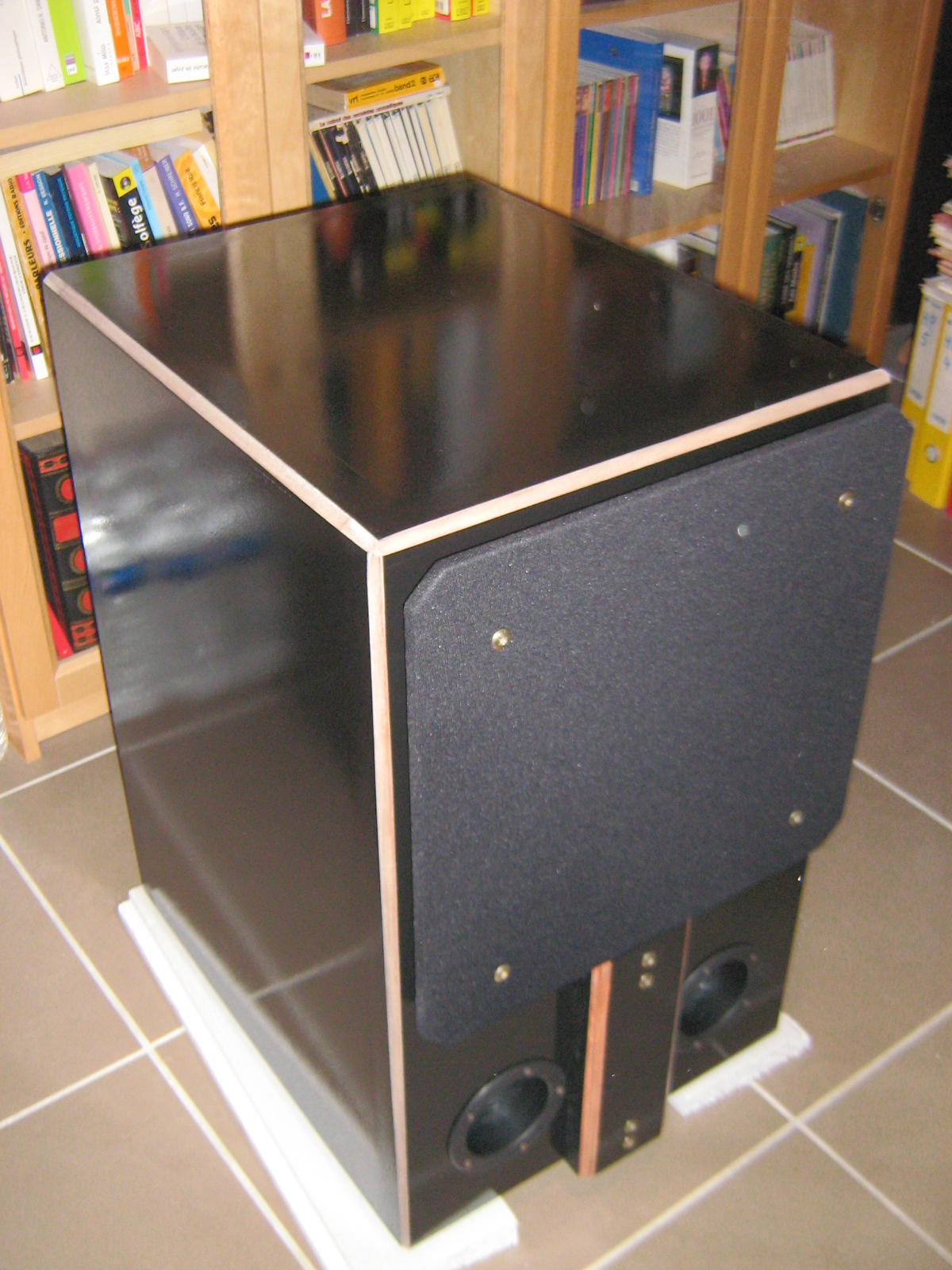

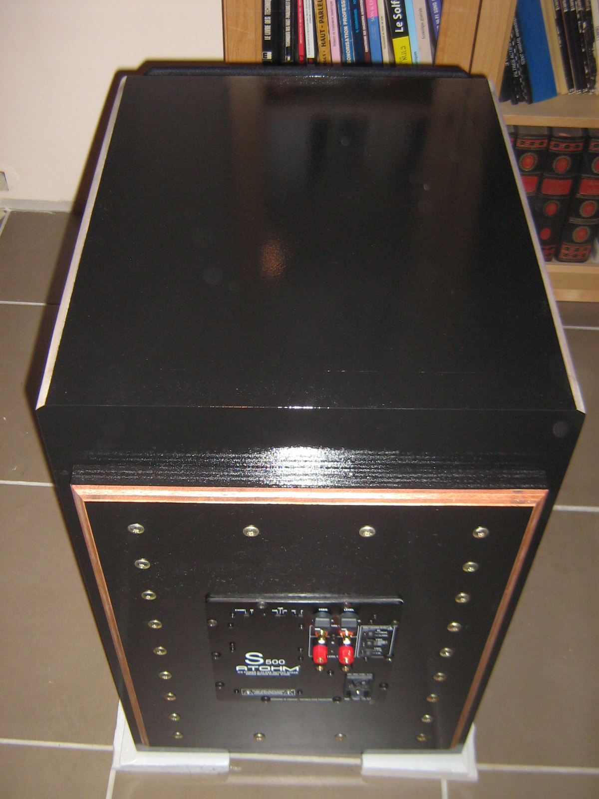

Ps: Afin d'essai... (caisson DIY B&C Speakers 15TBX100/Atohm S500... 65Kg)

Bonjour jmaudio,
Bravo et félicitations pour cette superbe réalisation (tu en avais fait une description sur Delphi) bien orchestrée.........mais:
--> je trouve que tu utilises beaucoup trop de vis, surtout lorsque l'on connaît le couple de serrage de ces vis (D= 6 non?).... je préfère, et de loin, les tasseaux collés et encastrés judicieusement placés.
--> les pieds sont astucieux et participent à l'équilibre de l'ensemble, mais pas que .....ajoutant une esthétique d'ensemble très réussie.
--> Concernant les 4 18" 18sound 18NLW9601 en PB (Constructeur que j'apprécie beaucoup pour utiliser avec grand plaisir quelques unes de ses productions)........ excellente idée concernant ce BP , mais (je sais je suis désobligeant), les pieds, au demeurant remarquablement réalisés, ne sont pas idéaux dans ce concept: de nombreux ponts acoustiques doivent se créer,et donc, néfastes à la reproduction du grave et de l'extrême grave et cela doit s'entendre....... surtout que tu es en prise "directe" avec tes 4X46.

--> enfin, dernier point, tu devrais revoir (je sais j'insiste) la fixation des HPs en évitant que les vis "traversent" le saladier/couronne de fixation, un peu à l'instar des fixations sono par cavalier/griffe ou (conseillé) une couronne prenant appui sur la périphérie du HP et fixée solidement (tes vis sont top) sur le BP.
