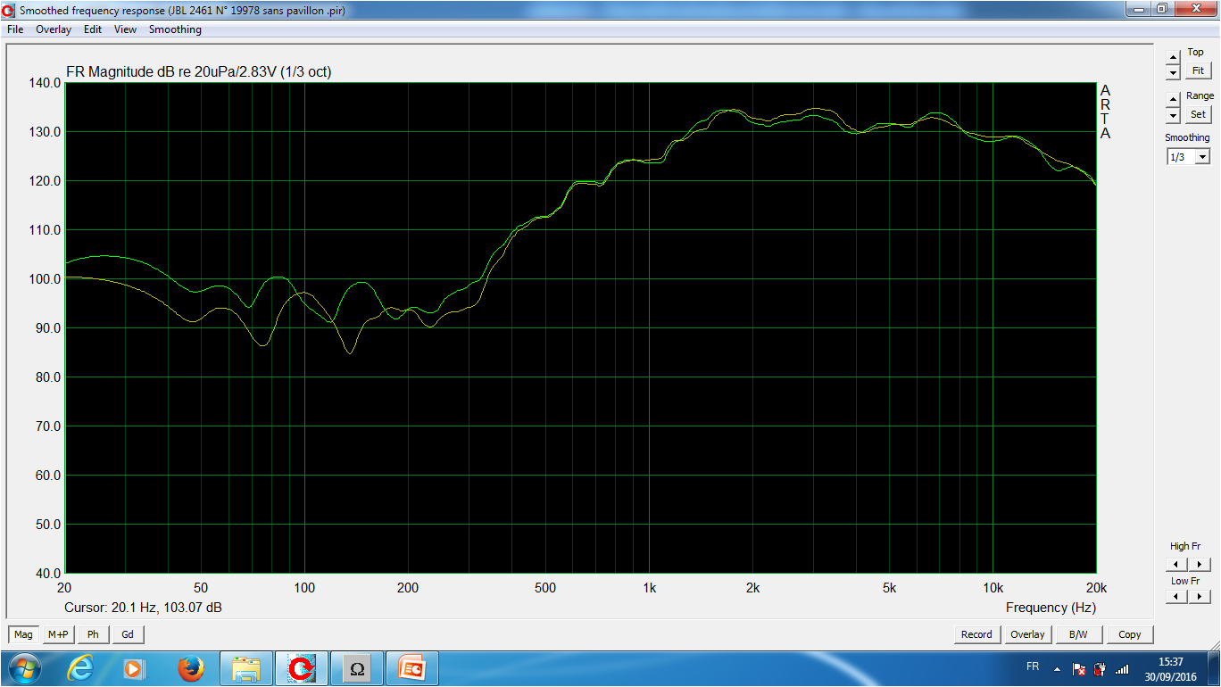

j'avais dans mes réserves des JBL 2461 en 1 pouce, sur lesquels a été monté des membranes de JBL 2425 (D8R2425) en lieu et place des membranes phénoliques d'origines.
Ces compressions sont couplés avec des pavillons "potato masher"HL 87
je les avais écoutés rapidement il y a quelques années, mais jamais mesurés, n'ayant pas a l'époque le matériel et les connaissances pour ce faire.
Ayant pour projet de fabriquer des enceintes avec des Fostex F356 ou L362 (30 cms) et ces compressions/pavillons, je les ai donc ressorti, pour les tester de nouveau et les mesurer.....
vous trouverez ci-dessous, les courbes d'impédances, de réponses en fréquence de cette ensemble compressions/pavillons
A première vue, cela semble pas trop mal, avec une courbe tenant dans les 10 dB de 500 hertz a environ 15.000 hertz.
je ne les ai pas encore écouté en situation mais juste mesuré.
Je me permets de vous solliciter pour connaitre votre avis sur ces mesures?
De plus, est-ce que quelqu'un a déjà écouté ces compressions et ces pavillons "potato masher", quel est votre avis et le résultat de votre écoute?
A quel fréquence pensez vous qu'elles doivent démarrer, voire les couper?

Mesures FR des 2xJBL 2461 et pavillons

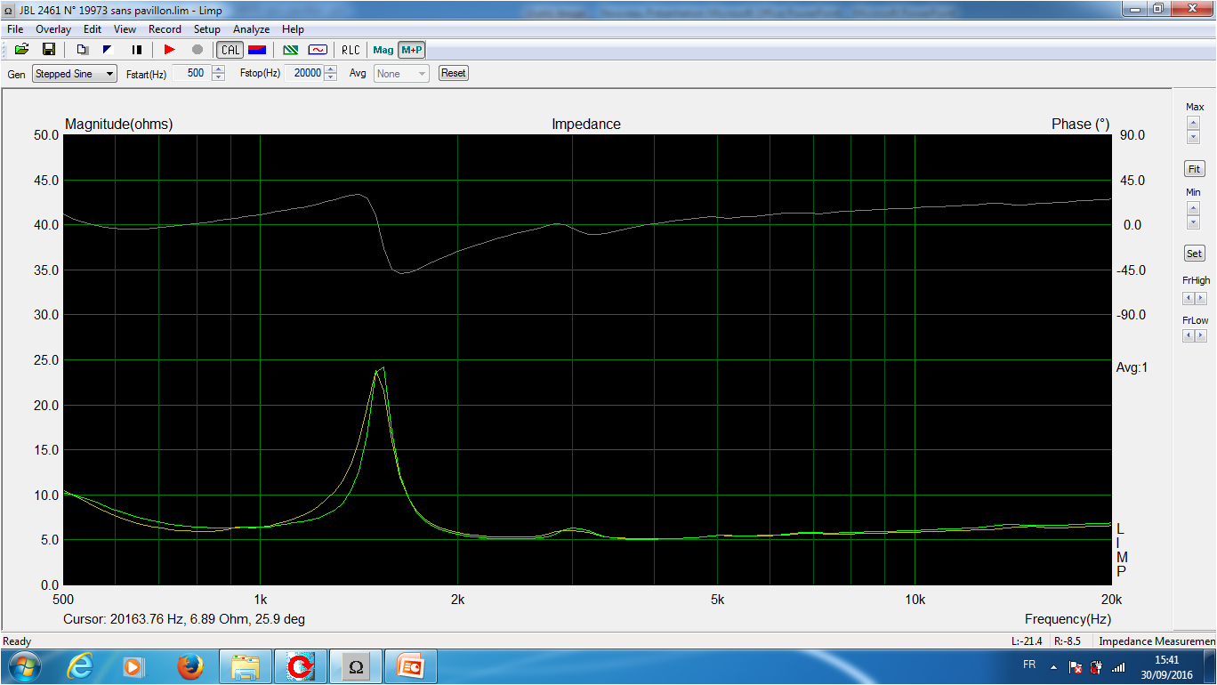

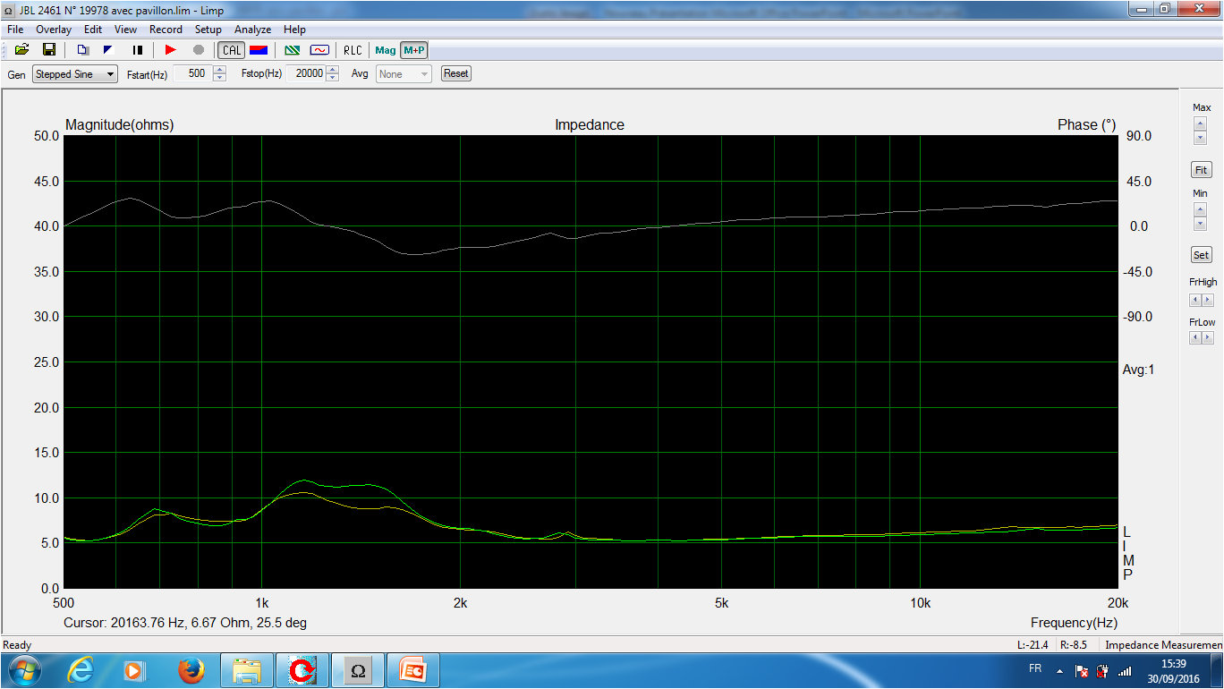

Impédances des 2 JBL 2461 et pavillons. A savoir que le DCR des membranes mesurées a l'ohmmètre est de 3.2 ohms (identique pour les 2)

Ça me semble plutôt intéressant... Mais la diffėrence entre les deux mesures semble significative. La mesure est faite exactement dans les mêmes conditions ?
DominiqueT
RE: Compressions 1 pouce JBL 2461 et pavillons HL87
Dominique-Tanguy a écrit :Bonsoir,
DominiqueT
Les compressions/pavillons étaient côté à côté posés sur le dessus de mes Vott entre mes pavillons 1505. Le micro à peu près au milieu des 2 à 1 metre.....
Effectivement, il y a une différence d'environ 5 dB entre 1000 et 5000 hertz.
Je vais refaire les mesures demain en m'appliquant pour que leur placement soit identique pour les mesures...
Pour l'impédance, quelqu'un pourrait me dire pourquoi cette remontée d'impédance de 500 à 2000 hertz : est- ce normal, y a t-il une explication ?
suite a la remarque de Greg Lagarrigue, j'ai démonté la membrane de mes compressions JBL pour nettoyer la surface de contact et faire un resserrage.
Sur les JBL 2461, il n'est pas possible de modifier le centrage, car 2 plots viennent s'enquiller dans le support de la membrane empêchant tout réglage.
Quoi qu'il en soit, le fait de nettoyer et resserrer les membranes, a fait que la fréquence de réponse s'est linéarisée et sont maintenant au même niveau(ça a été flagrant pour un moteur dont le trou de fréquence a disparu...)

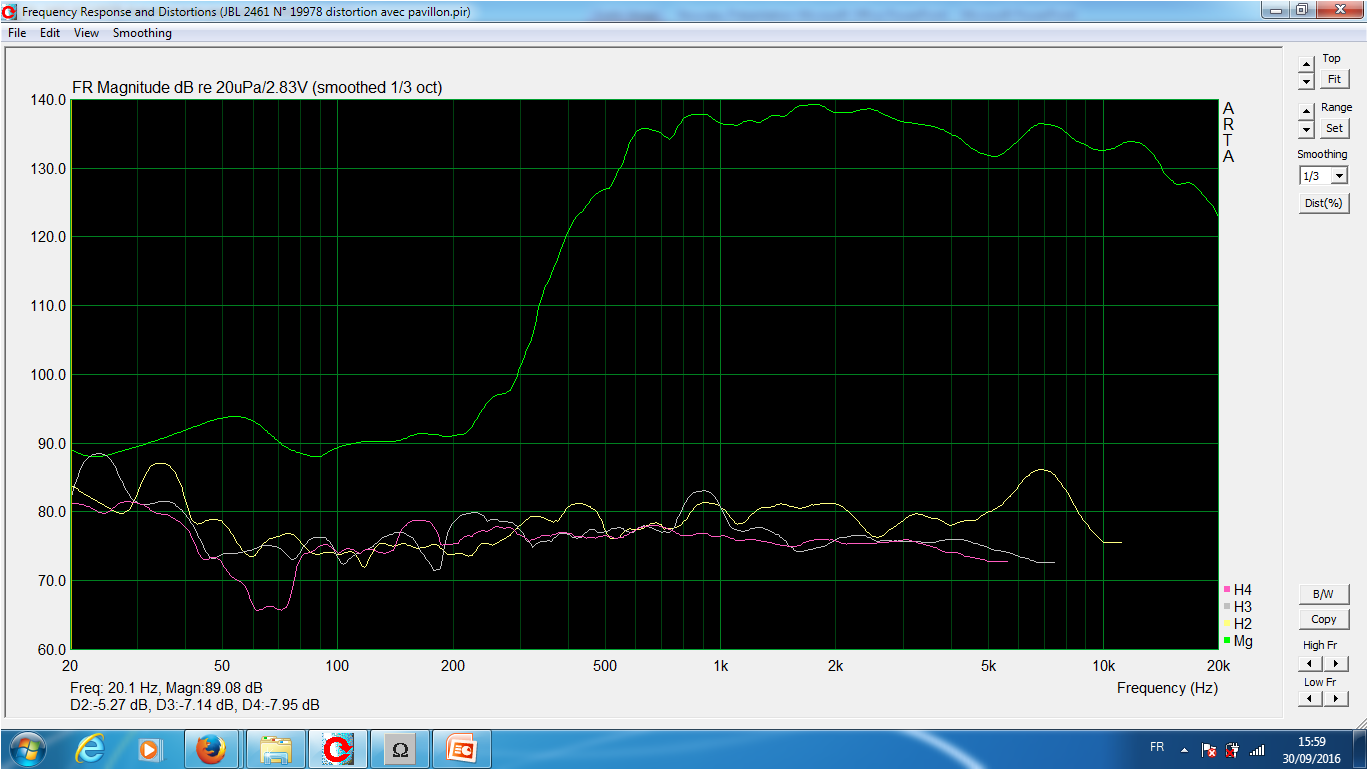

Idem pour la courbe d'impédance qui est maintenant identique pour les 2 compressions avec une réponse en distorsion que je trouve plutôt bonne...
Vous trouverez ci-dessous, les courbes de réponse, de distorsion et d'impédance des compressions avec ou sans pavillon.
On pourra constater qu'avec le pavillon, la réponse est plus étendue, mais je me demande, au vu de la réponse sans pavillon, si avec un autre pavillon la réponse ne serait pas meilleure ? (Malheureusement, je n'ai plus de pavillon 1 pouce pour faire des essais)
Merci pour vos commentaires et suggestions.

2X JBL 2461 avec pavillon FR
2X JBL 2461 sans pavillon FR
JBL 2461 distorsion avec pavillon

2X JBL 2461 impédance avec pavillon
2X JBL 2461 impédance sans pavillon
