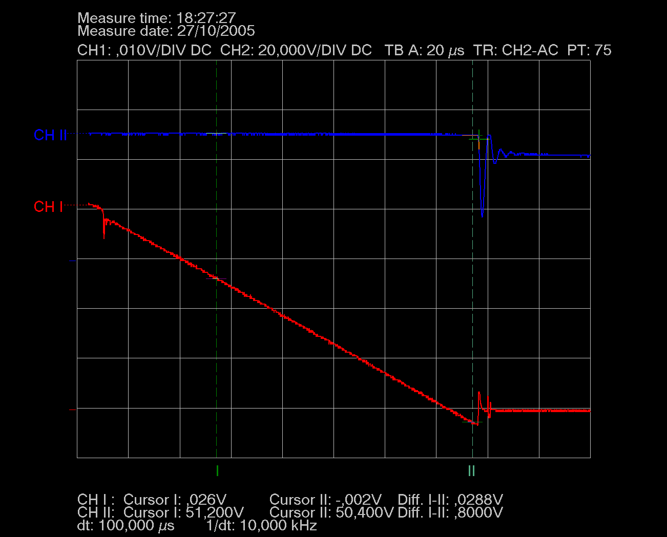

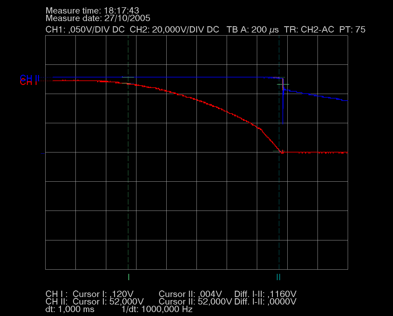

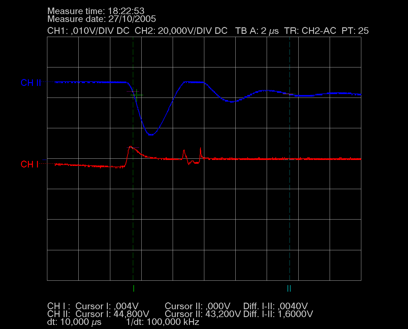

Les liens sur les images ne sont plus vaides mais j'ai été bien inspiré à l'époque de sauvegarder la page HTML complète. Les images dans l'ordre :
#9

#10
