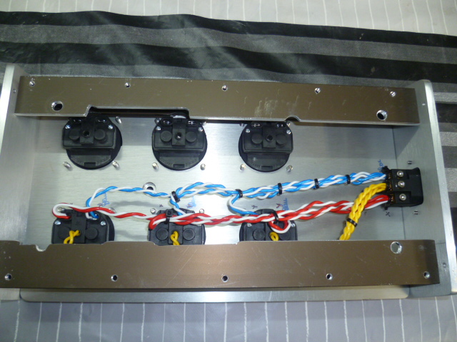

à la dernière visite de Gilles N, mon boitier secteur c'est disloqué, la honte !.
J'ai décidé de le fabriquer avec de la récup d'alu:
profilé technal percé pour 300 B     .

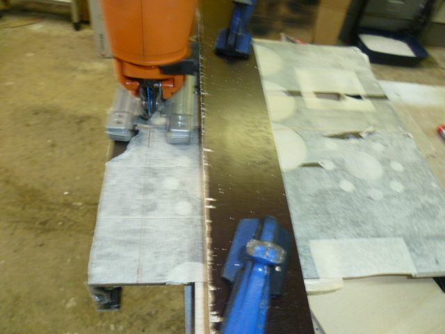

Je découpe les 2 cotés du profil (qui me feront la hauteur du boitier)
    à la scie sauteuse     .
j'ai une façade de 10 mm d'épaisseur en alu brossé, je la positionne sur le profilé, perce, taraude avant de scier le profilé technal.
Les trous pour la fixation des embases secteur sont percés , puis découpés à la scie sauteuse, puis arrondis à la batarde demi-ronde.
Les 2 embouts et le dessus sont en alu de 6 mm d'une façade récupérée
sur un rack industriel, idem pour le sciage, les coupes sont dressées à la
batarde( grosse lime pour l'alu, et le brossage est refait avec une cale
à poncer équipée d'un grillage velcro N° 50.
Les trous de fixation sont percés et taraudés avec des
tarauds machine (3 passes en 1 seul fois avec une perceuse sans fil.
Les boulons de fixation sont des BTR bombés en inox.
Le câblage est réalisé avec du Cu/Ag/Téflon ( 2x1.25²)     .
Les embases secteur sont des ''Bales'', ainsi que les fiches schuko qui vont équiper les cordons secteur:         .
Ce boitier est prévu pour résister au secousses sismiques et aux obus perforants !Tongue, c'est un croisement entre un coffre fort et un panzer.
Dominique.
