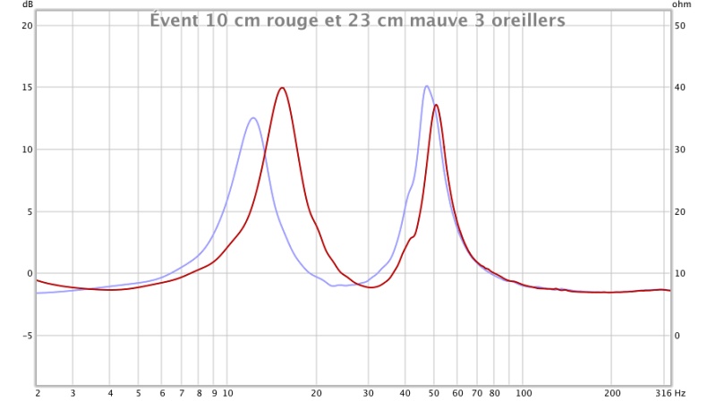

J'espère que vous avez passé une belle fin de semaine. Par ici, les travaux ont repris. Ce matin, j'ai fait de nouveaux essais avec isolant acoustique et dimensions d'évent.
En fait, ce que je visais était un isolement acoustique similaire à celui des 3 oreillers pleins utilisés la semaine dernière, mais tout en rapprochant la fréquence d'accord près de 29 Hz. Ainsi, j'ai conservé 3 oreillers, surtout placés dans le 2/3 haut de l'enceinte et j'ai réduit la longueur d'évent à 10 cm. Voilà ce que ça donne:
Une comparaison avec mon meilleur ajustement de la semaine dernière::
Jean, pourrais-tu analyser mon fichier REW, en fait, surtout la mesure en rouge? Si cela s'enligne bien, je pense que je placerais un évent de 10 cm à ma deuxième enceinte et j'écouterais cela un temps.
Merci,
https://onken.info/

Comme je voulais voir ce que cela donnait à l'écoute, j'ai installé un nouvel évent à chaque enceinte, celui-ci fait au total 128 mm de profondeur. J'avais oublié de calculer les 23 mm d'épaisseur de la face avant.
J'ai dans chaque enceinte trois oreillers de polyester pleins. Ils sont surtout dans le 2/3 supérieur de l'enceinte. Un sur chaque côté et le dernier entre le rideau de feutre et la face arrière. Cet arrangement ne gêne pas du tout la transmission HP-évent.
À l'écoute, c'est très bien. Ça se rapproche beaucoup de ce que j'obtenais de mieux la semaine dernière. J'ai profité de la matinée pour prendre une mesure d'impédance de chaque enceinte. Voici ce que ça donne:
La fréquence d'accord me semble bonne, tout comme le choix du matériau absorbant. Je crois que Jean pourra éventuellement donner son analyse de ces plus récentes mesures.
Bonne soirée,
https://onken.info/

Bonsoir Sėbastien,
A mon avis, tu peux en rester là pour l'accord. Concentre toi sur le filtrage.
