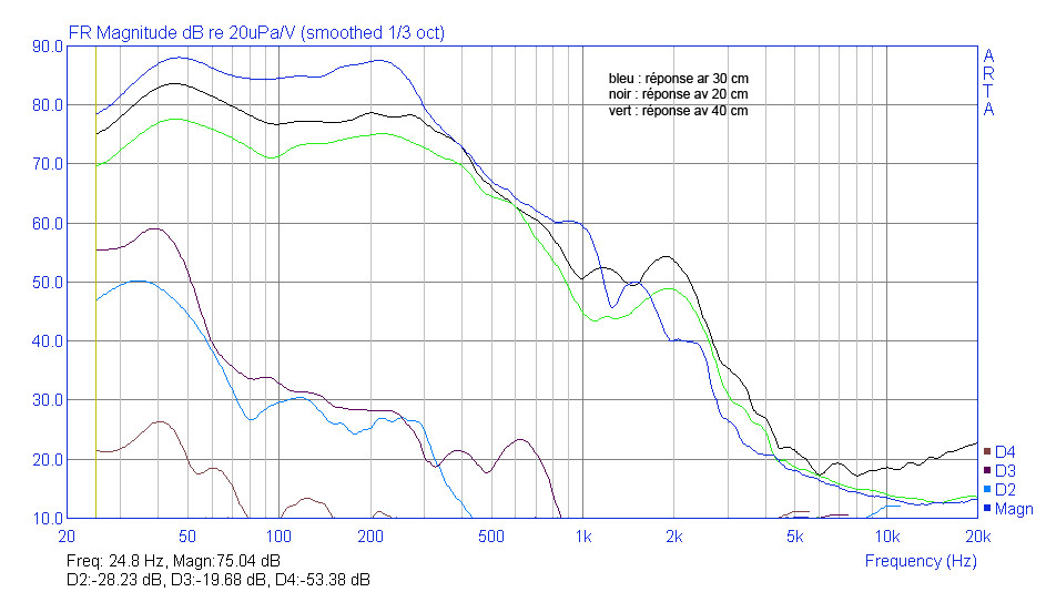

Qui aurait tracé la courbe d'un Alpha15a dans un H-frame carré de 40*40cm ?
Histoire de comparer avec celle que j'ai publiée...

Sans doute la même courbe, à la portée du MiniDSP qui gommera les irrégularités...
J'ai encore fait des comparaisons hier soir avec l'Alpha15, après correction avec le DSP qui a un peu moins de boulot avec ce HP.

escartefigue33 a écrit :Qui aurait tracé la courbe d'un Alpha15a dans un H-frame carré de 40*40cm ?
Moi Big Grin
Peut tu publier la méme chose ?
Merci..

philou a écrit :Bonjour Gérard,
Moi Big Grin
Merci..
salut Philou
as tu fait une mesure au point d'écoute ?
