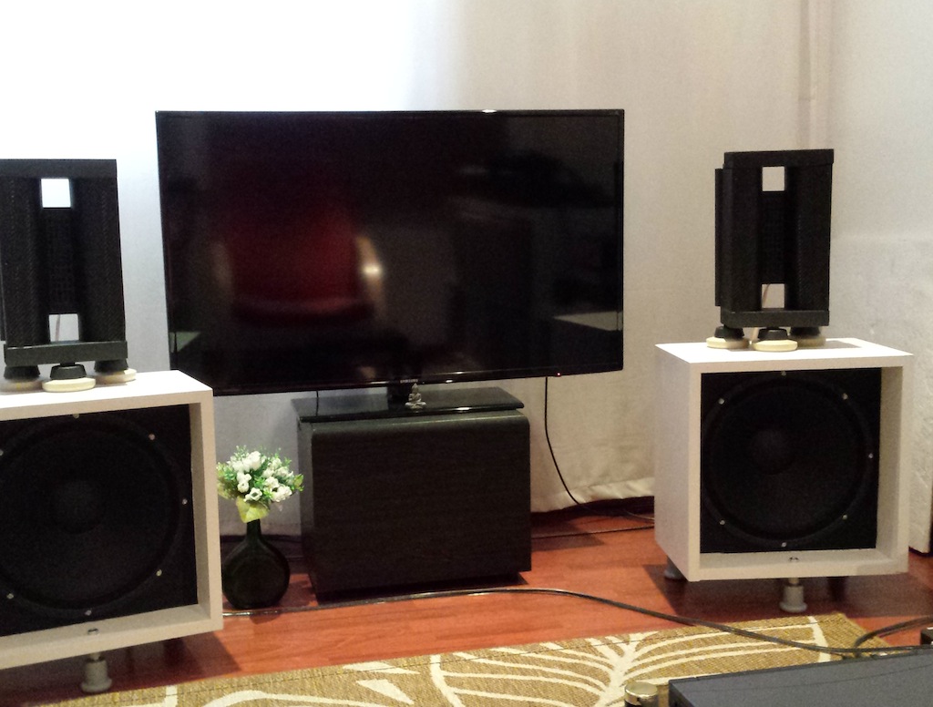

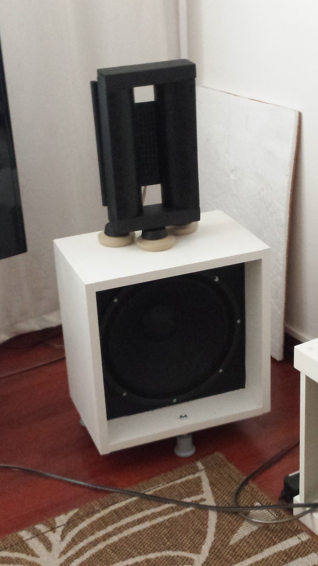

J'ai monté un H-frame rectangulaire avec un seul Alpha15 et un seul Néo8 PDR dans mon pseudo "papillon".
Filtrage avec le mini dsp. Impressionnant ! Même impressions d'écoutes dans une moindre mesure. J'ose a peine immaginer ce que doit donner les enceintes Papillon de Gérard avec le duo de Néo8 ! Jean Marie ( Désolé je n'ai pas posté sur le bon fil, a déplacer pour ne pas polluer le sujet.)

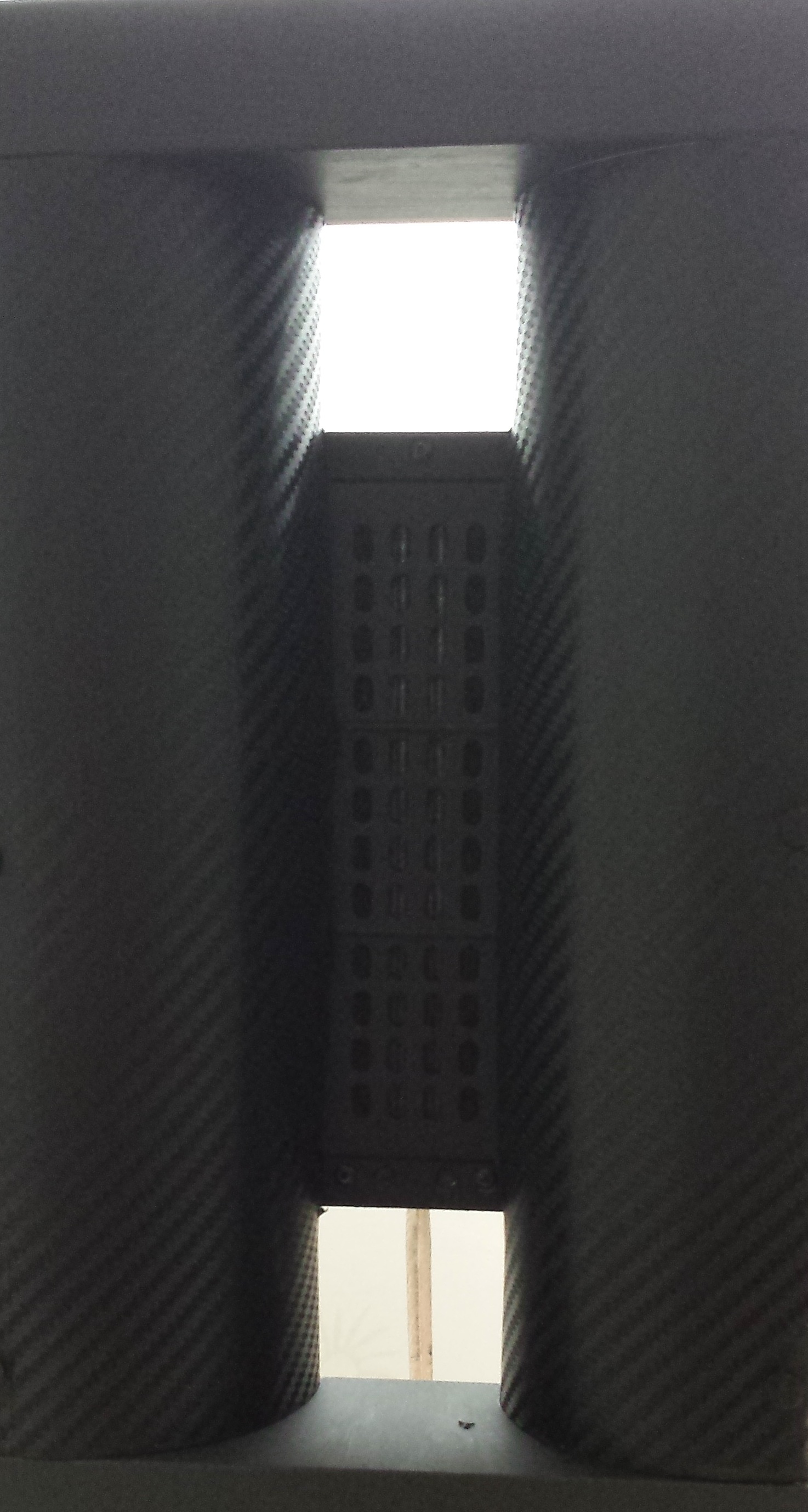

Bonsoir Jean Marie,
Beau boulot. Deux petites remarques: - Tes ailes sont un peu écartées des alvéoles du neo8, sur mes Papillon, je suis au ras des trous. J'ai fait l'essai d'écarter et ça se voit aux mesures, la courbe est moins régulière. - il faut boucher les trous en dessous et au-dessus des Neo8, ça aussi se voit sur la courbe et améliore beaucoup la directivitée verticale, le court-circuit acoustique n'est pas une vue de l'esprit. C'est un peu pour cela que j'ai doublé les Neo8. Ton esthétique est très réussie, j'ai quelques idées dans ce sens, peut être en alliant le bois et le PVC. En tout cas, cela démontre qu'on peut atteindre un très bon niveau d'écoute avec des moyens simples et peu onéreux. Bravo. Gerard

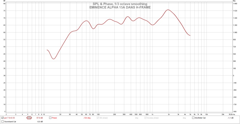

C'est marrant,
J'ai commencé à en faire aussi qui ressemblent aux tiens Frider84!Ce sont aussi des ALPHA15A! La courbe concerne le boomer seul.Dans la pratique je filtre en passif en sortie d'ampli avec un filtre à 600Hz à 6dB seulement : une self de 2.7mH 0.5 Ohm et 2 condos polypro en // pour obtenir 27 µF (27.6 dans la pratique).J'ai mis un potar à impédance constante de 8 ohms sur le boomer pour ajuster les niveaux! Rien n'est optimisé pour l'instant mais ça marche déjà pas mal,pour ne pas dire bien! Le tout est alimenté par mon Kaneda209.

Bonjour Christian,
Si tu veut faire du grave, il faut poser le H au sol sur des pieds de qq cm.. Il ne faut pas couper l'Alpha15A trop haut, en passif 12db minimum, et il ne doit pas monter plus que 300/350 hz, donc coupure vers 200 hz, et décaler la coupure du Neo (baffle step). La position du Neo n'est pas optimale, il faut le décaler comme ça (idem pour Jean Marie) : afin de diminuer les effets de bords et de baffle step..

Bonjour philou,
Je sais bien que ce n'est pas comme il faut,c'est pour ça que je dis que rien n'est optimisé!j'en suis au début,j'ai juste assemblé 4 planches et monté tout ça à la va-vite!Maintenant je vais sortir le BSS FDS366T et faire tout un tas d'essais.Mais la surprise c'est que même comme ça,fait à l'aide mon pifomètre,ça marche déjà plutôt bien!Ce qui encourage à aller plus loin!Il y a un truc bizarre dans la photo que tu as reprise : le NEO8 est décalé sur sa planche alors que normalement il est centré comme tu peux le voir sur ma photo! EDIT : ok je n'avais pas fait gaffe,c'est comme ça que tu préconises le montage!De toute façon j'avais l'intention de refaire une planche de la largeur du H-Frame et d'une hauteur de 50cm!Actuellement elle fait 30 x 35 cm et l'arrière est clos par un coffret des dimensions préconisées dans la notice des NEO8.J'avais essayé les papillons avec des tubes de 200 mm qu'on voit à terre mais dans l'état actuel je trouve que ça ferme la scène musicale!J'y reviendrais peut-être!
