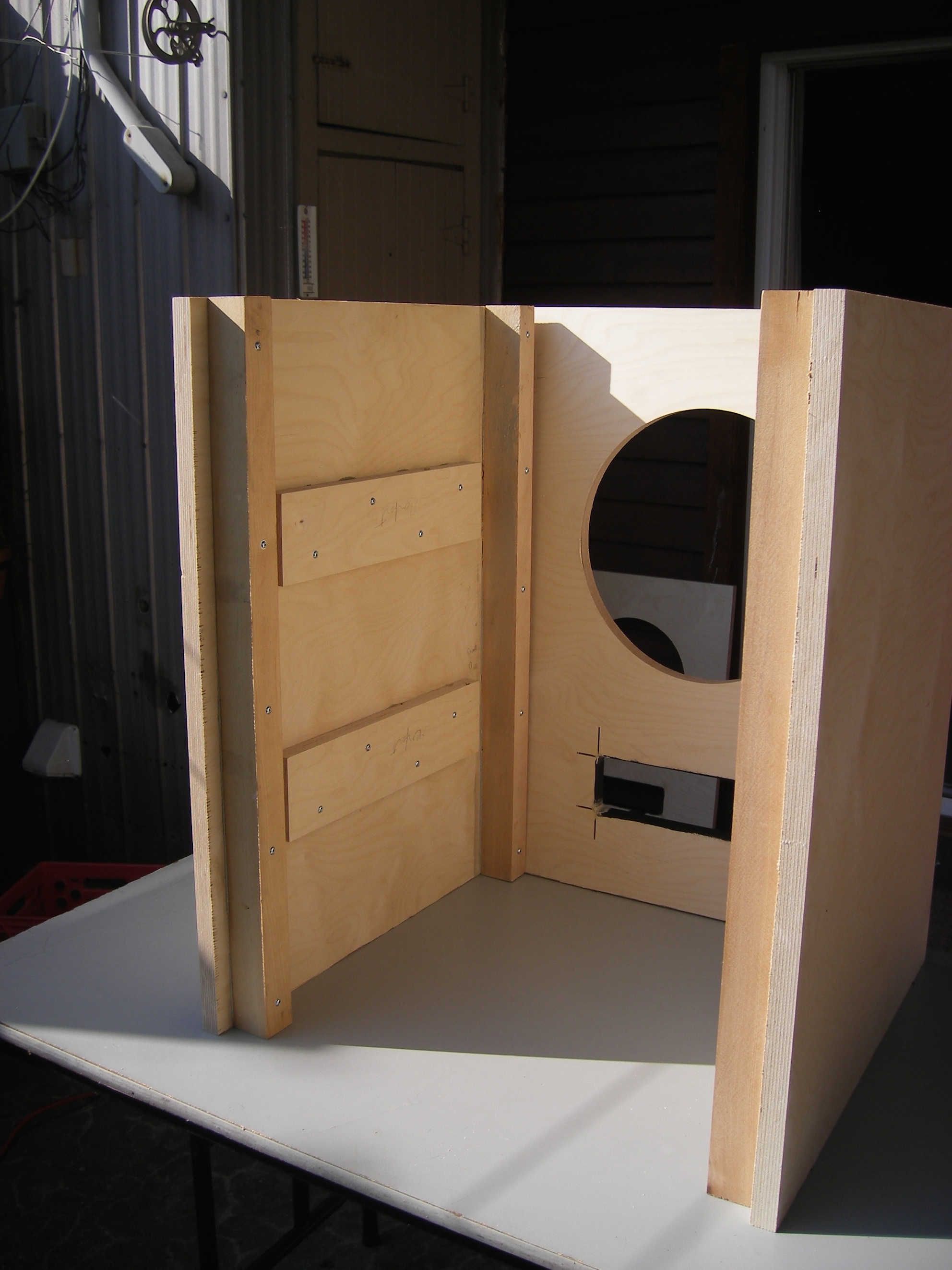

Aujourd'hui, j'ai pu continuer un peu mon travail. Petit train va loin...
Sans que les côtés soient fixés, ça donne une idée des p'tites bêtes costaudes qui s'en viennent. Je ne sais pas si c'est l'absence des évents laminaires en comparaison des petites Onken, mais les 416 French Connection semblent plus petites de face: À+ Sébastien

Bravo Sébastien ! ça prend forme !
21/05/2016-09:39:04
RE: Projet 416 French Connection
Si je peux me permettre Sébastien, moi je mettrai un tasseau derriere le facade avant entre l'évent et le hp, la face avant doit etre tres rigide.
21/05/2016-12:02:23
Merci Dominique! Jean-Philippe, le tasseau dont tu parles est déjà prévu. Comme dans les petites et grandes Onken 360L. Il fera environ 5 cm x 5 cm en merisier brut. De plus, j'ai aussi prévu un tel tasseau qui irait dans l'autre sens, mais je commence à me demander si ce ne sera pas de trop. Je verrai en cours d'assemblage.Sébastien
