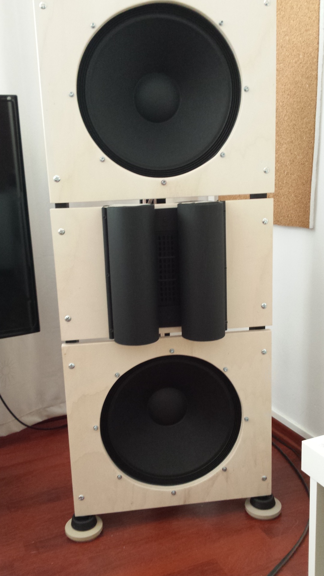

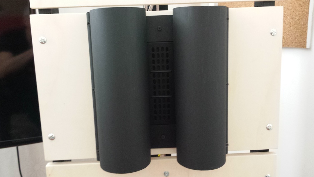

J’espère que tu ne m'en voudras pas, mais je me suis inspiré de tes enceintes "papillons".
J'ai utilisé des gouttières de 135 mm afin de pouvoir intégrer tout ça dans mes baffles plan façon PureAudioProject.
Le résultat auditif avec les Néo8 PDR sans corrections avec un ptit filtre 12/db et surprenant de musicalité.
J'ai essayé de réduire l'espace entre les "ailes" c'est a dire les coller contre les trous des Néo, mais cela fonctionne mieux si l'espace est plus important ?
Les Hps de grave sont des Alpha 15A.
Dès que j'aurai mon matos je posterais les mesures.
Je précise que les ailes sont a l'identique a l’arrière.

une petite photo de l’arrière est elle possible?

Bonjour Jean Marie,
Très bien et esthétique en plus.
Sur mes Papillon, j'ai raccordé au plus près des trous des Neo8.
Le résultat est excellent, mais il est vrai que je n'ai pas essayé d'écarter.
Suivant quel critère as tu trouvé qu'écarter le pavillon fonctionnait mieux ?
A l'écoute ?

Oui à l'écoute c'est meilleur pavillon écarté.
Il semblerait que cela descende un peu mieux mais c'est en ouverture que c'est le plus flagrant.
L'image est plus grande.
Il me tarde de pouvoir effectuer des mesures.
Jean Marie
RE: Neo8
J'avais plutôt remarqué le contraire, plus on élargit la gorge du pavillon et moins il descend.
Je vais faire l'essai, mesures à l'appui.
Gérard
