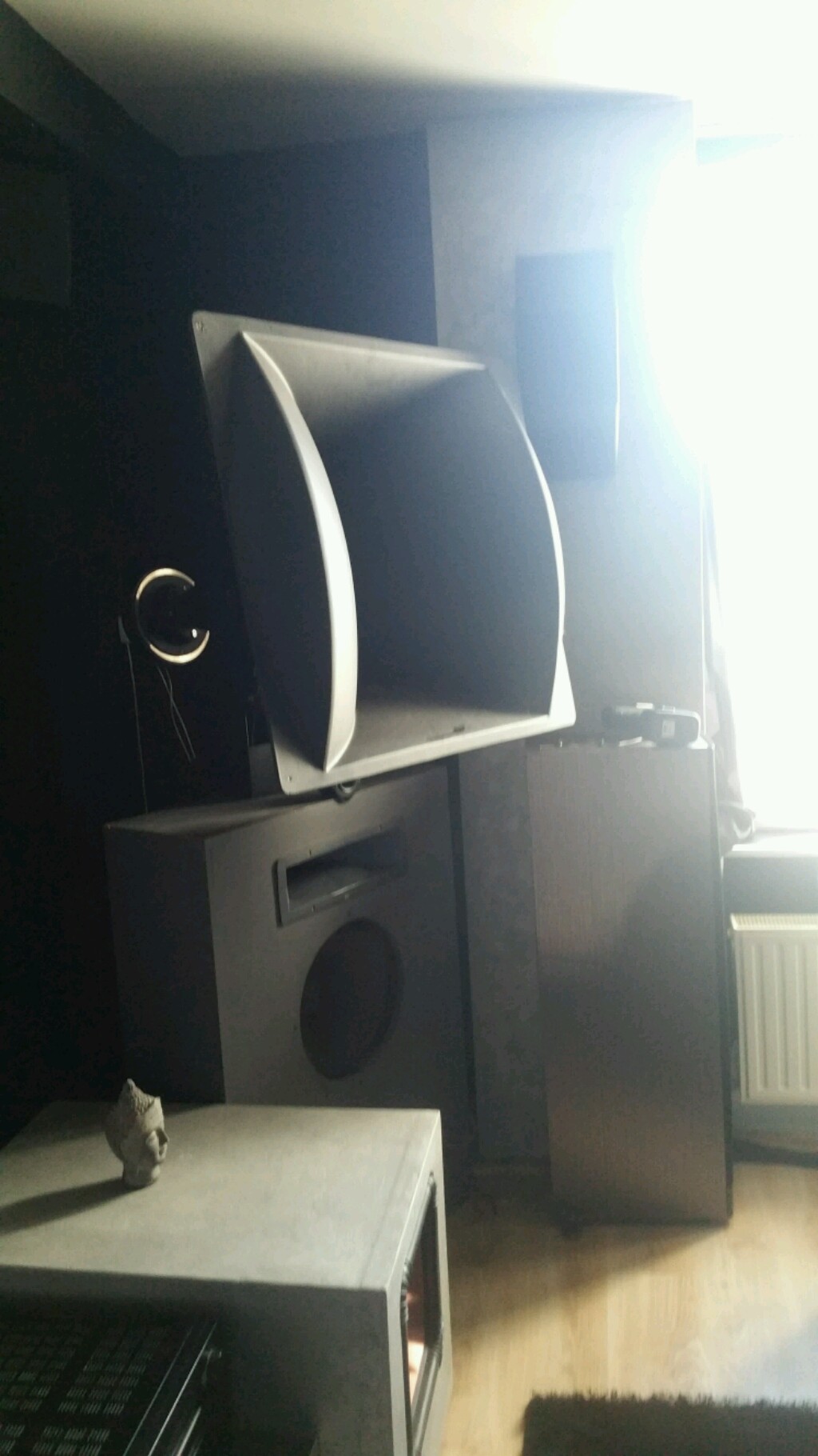

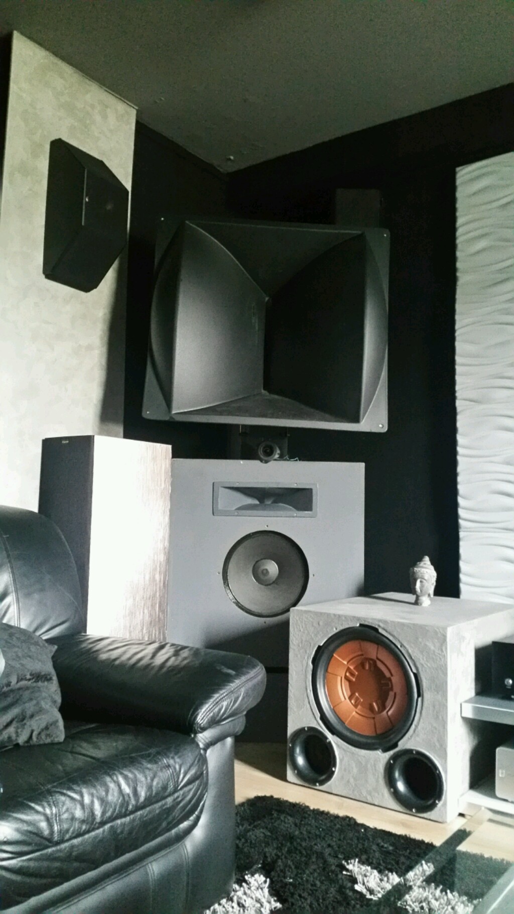

Salut a tous m'en viens a vous avec mon projet un peu spéciale de voix du théâtre version intégrable dans ma petite pièce ....
Tout d'abord je remercie d'avance les passionnés qui viendront alimenter ce fil......
Alors voilà ayant une pièce de 20m2 actuellement et possédant déjà un pack home cinéma composer en 11.2 je ne peux mettre des VOT dans la pièce de par le manque de place sur la scène frontale ...je sais vous allez me dire ben arrete le hc ...malheureusement étant l'administrateur de site le-homecinema.com je ne peux car utilisation du matos hc pour plusieurs chose exemple je fais des banc d'essai de produit hc pour divers boutique et fabricant donc....
Du coup j'ai récupérer deux paire d'enceinte altec a8 et dynarex et compte me faire une paire d'enceinte VOT avec un design plutôt type grosse colonne me permettant ainsi un gain en largeur afin de pouvoir entrer avec les colonne déjà présente du hc...
Donc selon vous le projet serait il viable selon ce qui arrive..?
Alors je compte récupérer les 416-8a des a8 et les coupler au Dynarex dl15 pour la partie basse également les compression et pavillon des a8 des 807-8.. Que je compte utiliser pour les aigus coupler a des dynarex DT..petite compression pour les ultra aigu de même rendement que les 807-8..et de même impédance ...et enfin pour les médium passer par les énorme kcs que je possède avec pavillon énorme également ...
Tout ce petit monde sera dans une caisse de 400litres peut être même un peu plus taille des colonne 150cm de haut par 55 de large sur 60 de profondeur et poser sur la colonne les médium avec le pavillon énorme ...pavillon 87cm de large sur 90 de haut et 94 cm de profondeur avec compression ..
Première question le litrage suffira t'il a offrir des basses stable et présente car la pour les a8 c'est simple quasi aucune basse ...
Par contre les médium aigu rien a dire sublime....
Je compte passer par un filtre série 3 voies 6db en remerciant Dominique au passage ....
Idem le filtre quel serai la meilleur chose selon vous ...car ..
Voulant utiliser deux woofer en série donc et deux tweeter niveau impédance et sensibilité sur quoi partir...
Après mesure ...les 416-8a sont a 6ohms les dynarex également ce qui donne 12.2 ohms niveau basse ... Avec une sensibilité a 100db
En aigu nous arrivons a 16ohms avec le 807-8 et le dynrex DT et une sensibilité a 109db
En médium nous sommes a 8ohms avec le kcs s-801 et sensibilité a 112db
Donc selon vous le filtre série serai t'il bon la dessus ...
Pour info sur les HP je vous met quelque éléments dont un article de mr hiraga sur les dynarex et également les infos des compression pavillon kcs ...
Merci de me dire si cela vous semble potable car je compte d'ici peu monter la caisse etc etc ...
Cordialement Badfu.. En pièce jointe les info et photo...
