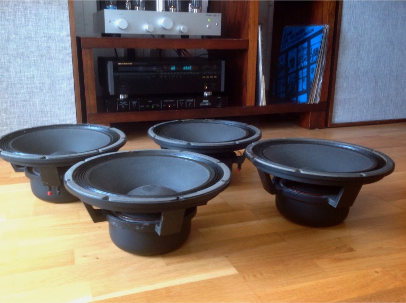

Des nouveaux bébés pour des futures projets ^__^ .

Bamboufou a écrit :Des nouveaux bébés pour des futures projets ^__^ .
Gilles, des quadruplets!!! Comment fut l'accouchement?

jouissif bien sur ^__^ .
y a plus qu'a se mettre au boulot !

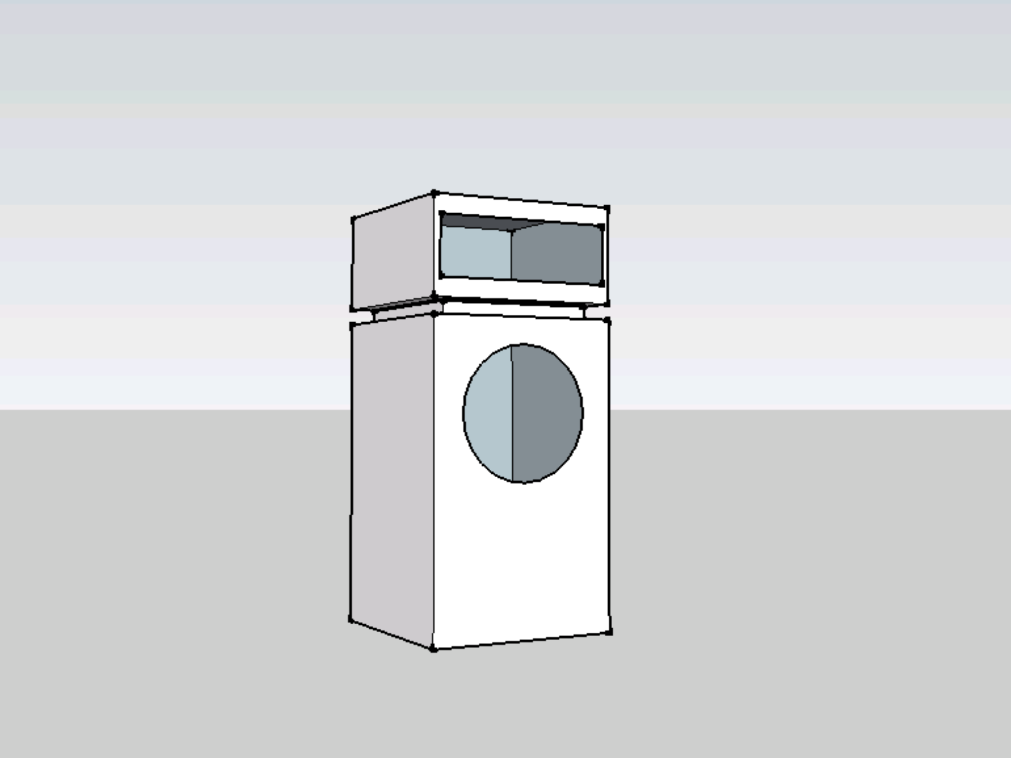

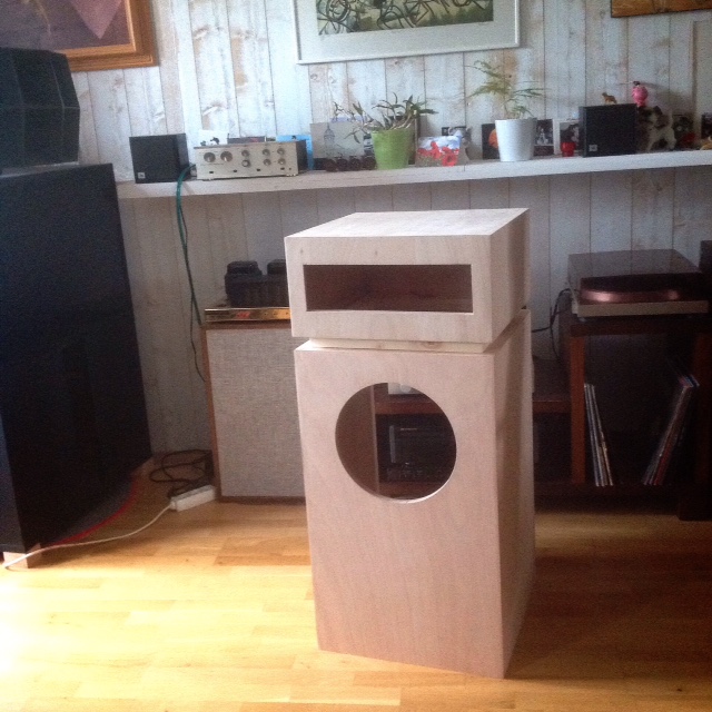

bonjour a tous.
je travaille sur le nouveau projet de GB Product, la M19.
le hp de grave retenu est l'Altec 414 8B et une compression Altec 1 pouce associée au pavillon W32A .

l'esthétique est tres similaire au model 19 mais sans le coté massif de celles-ci .
