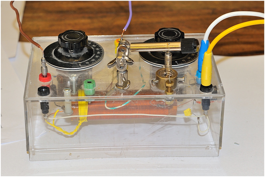

Voici en quelques images l'installation de notre Maitre curateur à la galène
C'est l'information pour les visiteurs
la boite magique avec la diode
la boite magique avec la galène
cours magistral aux visiteurs
on titille la galène pour trouver la station
