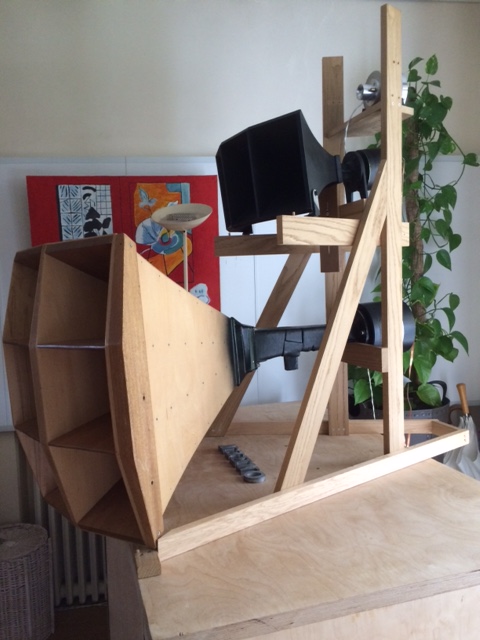

Suite la modification des supports, prévue depuis longtemps, dans le but de rabaisser un peu l'image sonore, les différentes voies de mon système ont dû être déplacées.
Le tout a été rabaissé d'environ 7cm, et même de 11 cm pour les tweeters, par rapport aux voies de graves qui n'ont pas bougé.
Hier, j'ai donc refais quelques mesures d'impulsion, et recalé les trois voies supérieures des différents canaux entre elles. Il m'a fallu par exemple reculer les tweeters de 6.2cm.
Les écoutes successives avant et après ont bien confirmé le bienfait de la baisse des pavillons, puis du calage, avec en particulier une diminution notable de la taille des instruments ou de la bouche des chanteurs, avec le paradoxe d'un sentiment d'espace d'écoute très agrandi.
Ce faisant, j'ai voulu vérifier la cohérence du nouvel ensemble bas médium/haut médium/aigu par rapport au grave resté à sa place.
J'ai donc refait une série de mesures, et là, grosse surprise!
La mesure dit que les impulsions des trois voies supérieures sont toutes à 20.5cm derrière celle du grave, et cette constatation s'est retrouvée sur chaque canal.
Ayant pris beaucoup de précaution, et de repères avant de toucher quoi que se soit, je n'ai pas compris d'où venait cet écart, d'autant qu'ayant fait des vérifications il y a quelques mois, j'avais pu constater que tous les départs d'impulsion étaient alignés?
Je me suis ensuite souvenu qu'une chose avait changé depuis, l'ensemble des condensateurs du filtre Kaneda, mais ça ne me parait pas pouvoir expliquer ma constatation?
Si quelqu'un a une autre idée, je suis preneur.
Le hic, c'est que, suite à leur recul, j'ai coupé mes supports, et je ne peux donc plus, en l'état, ravancer l'ensemble des trois voies (dans le vide) de 20.5cm.
(de mémoire, lors de la venue de Dominique, l'avancée était de 36cm)
Je vais me donner quelques jours de réflexion avant de faire quoi que ce soit, d'autant que j'avais enfin prévu de sabler les pavillons. Mais mettre 50 kg de sable dans le vide, si ça n'est pas justifié, je préfèrerais éviter...

AMHA, ce n'est pas seulement l'alignement des HP ou de leurs impulsions qui prime mais aussi l'alignement de leurs lobes de directivités. JMLC nous aurait mis sur la voie...

Il me semble que tu es dans le cas d'un filtrage à 6db, non ?
Dans ce cas, en théorie, il faut aligner toutes les membranes. Ca donne quoi si tu vérifies ça ?

Jean,
Oui, c'est bien un 6dB, mais un peu spécial.
Dans le grave, il n'y a qu'un résistance, mais aucun condo, ni self.
Sinon, les autres voies sont en RC, 6 dB.
A la mise en route de ce filtre, j'avais simplement aligné les sommets d'impulsion, par déplacement relatif des différents HP, puis vérifié à distance, à différentes reprises, la validité des réglages.
Là, d'un seul coup, je me retrouve avec un décalage que j'ai du mal à m'expliquer?
J'exclus pourtant toute erreur de mesure, car sur deux jours, en remesurant par différentes méthodes, dans des ordres différents, et avec différentes positions de mesures dûment répertoriées, les résultats se retrouvent toujours identiques:
les trois voies supérieures droites et gauches sont parfaitement alignées en elles, et les deux graves sont en avance, tout au moins par rapport à mes précédentes séries de mesures...

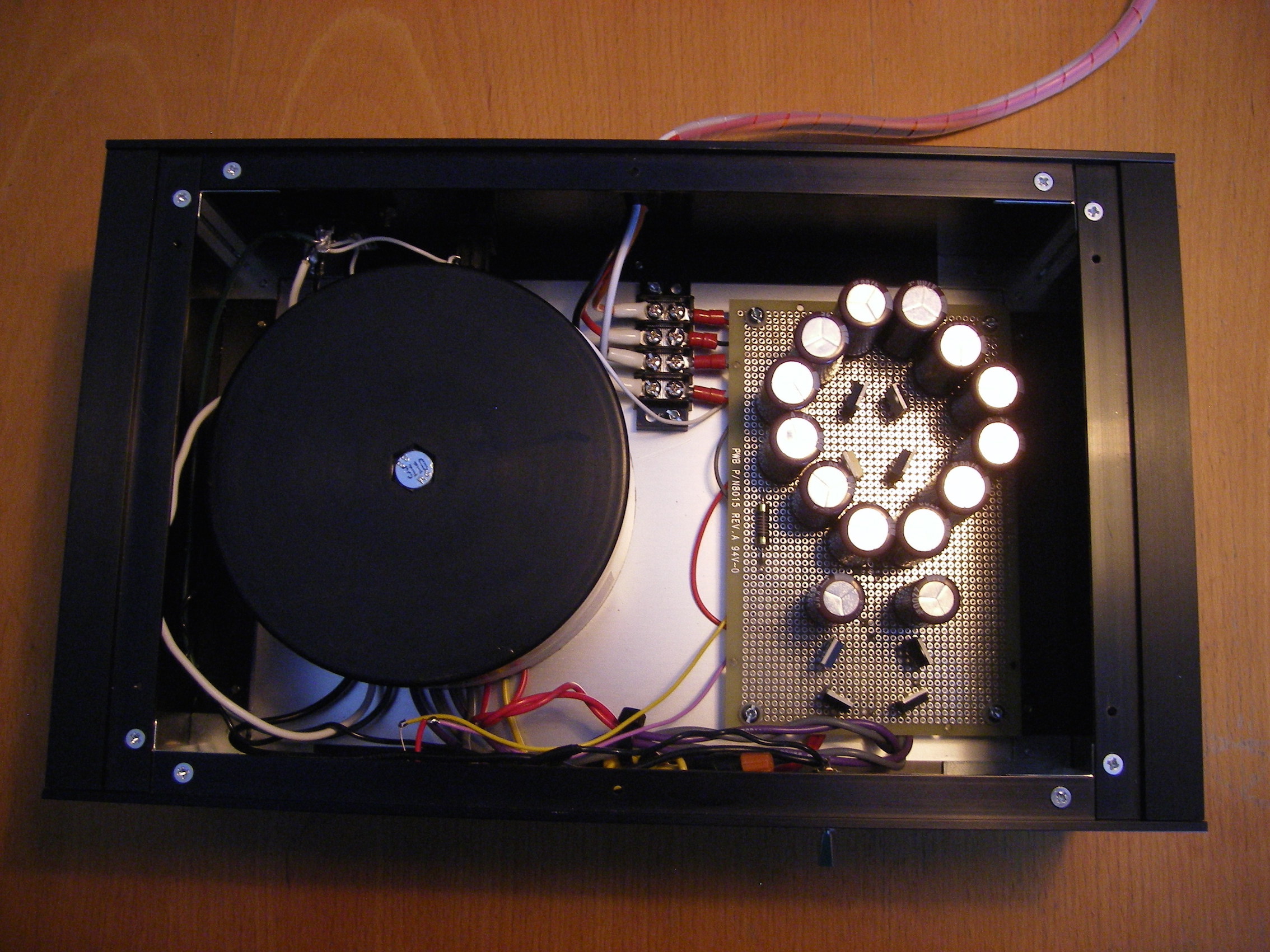

Entrechoquement des sujets dans ce fil Kanéda (désolé Gilles)...
Simplement pour montrer 3 dernières photos de mon alim du 228+ qui est terminée.
Intérieur:

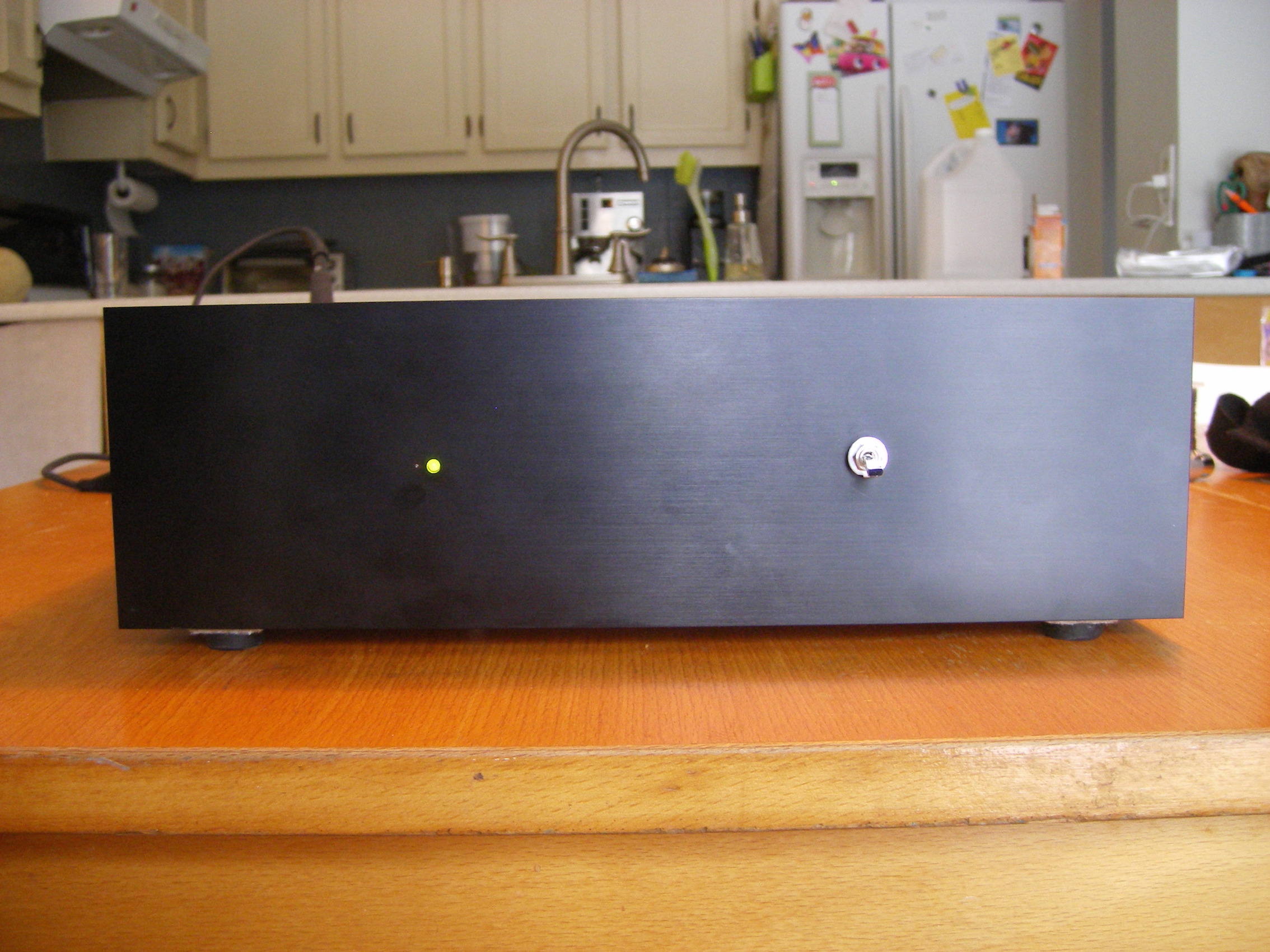

Face avant:
Avec une LED qui, branchée dans le bon sens, peut même allumer!

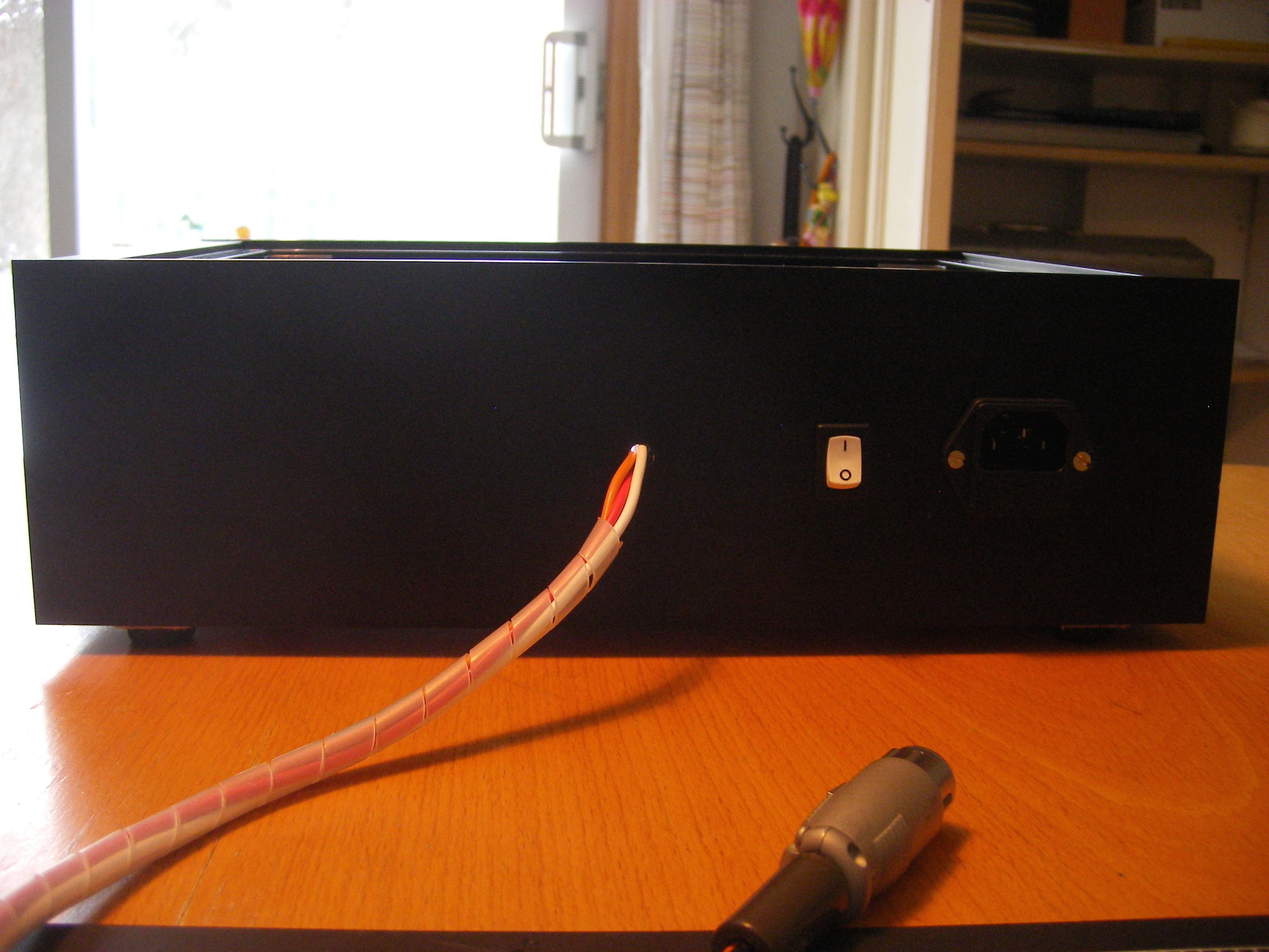

Et l'arrière:
Bien du plaisir avec cette alim depuis sa mise en route!
