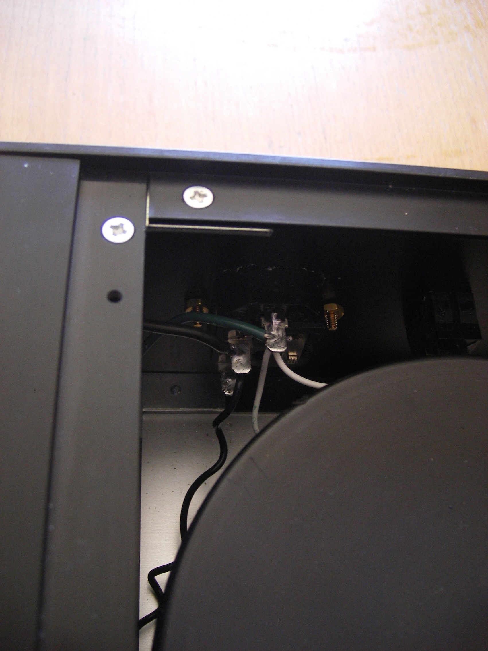

RE: Kits Kaneda
Photo d'ensemble et IEC:
Regardez pas trop la propreté du câblage; j'ai détorsadé certains fils hier pour faire divers essais. Je vais remettre un peu de propreté là-dedans.
Il y a aussi la LED qui n'est pas encore fixée.
https://onken.info/
RE: Kits Kaneda
Si je vois bien, sur la terre de la prise iec (fiche du haut) arrive 3 fils dont l'écran ?
Il ne doit y en avoir qu'un seul qui va sur le boitier au plus prés de la prise, comme expliqué plus haut..
Où vont les deux fils blancs ?
RE: Kits Kaneda
C'est quoi (entouré en rouge) ?
