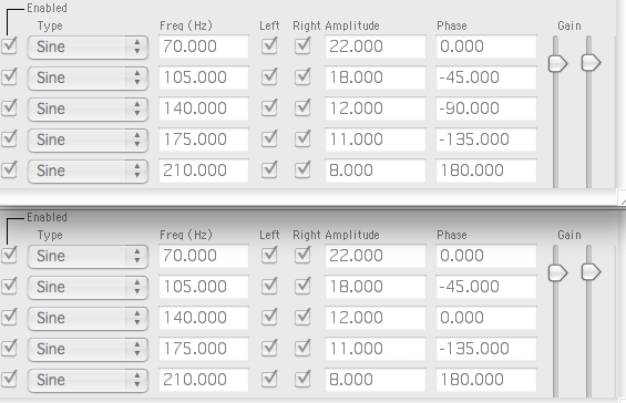

jimbee a écrit :Les critères présentés par Alain Roux, émanant des travaux de Laws, Fleischer et Zwicky,
donnent la pente maximale de la phase non linéaire subjectivement admissible par un groupe d'auditeurs très entrainés.
La plage la plus critique se situant entre 50 et 450 Hz.
édit : test avec deux sinus 120 et 160 Hz à (0°, 0° ) et (0° , 20° )
qu'on peut distinguer au casque
https://1fichier.com/?53refkx5ty
Bonjour Jimbee,
Ce dernier test soulève un point intéressant.
On perçoit en effet parfaitement le changement de sonorités au moment où il se produit. Mais à peine deux secondes plus tard, la mémoire (du moins la mienne) semble retrouver la sonorité initiale.
La transition est perceptible. Mais, si lors de répétitions du test, les plages étaient disposées de façon aléatoire, déterminer quel est le signal dont la phase de l'une des composantes a été altérée serait certainement un exercice périlleux.

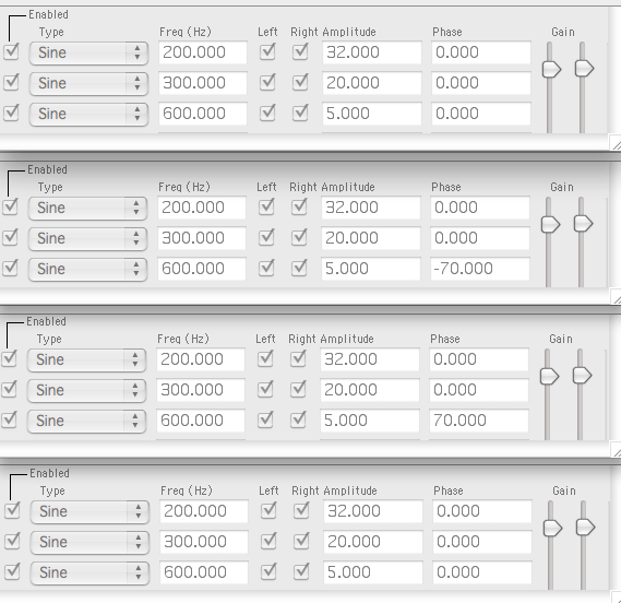

Bonjour Forr,
Il me semble que si l'oreille est orientée à déceler les changements, elle se désintéresse naturellement vite d'un timbre, surtout aussi pauvre, une fois invariant.
Un aspect plus curieux de la distorsion de phase est qu'elle peut donner l'impression nette de variations en hauteur.
Sur cette base :
lien mp3
https://1fichier.com/?lsrev8euvh
ou plus bas
https://1fichier.com/?2pxi8663rk
cdt
