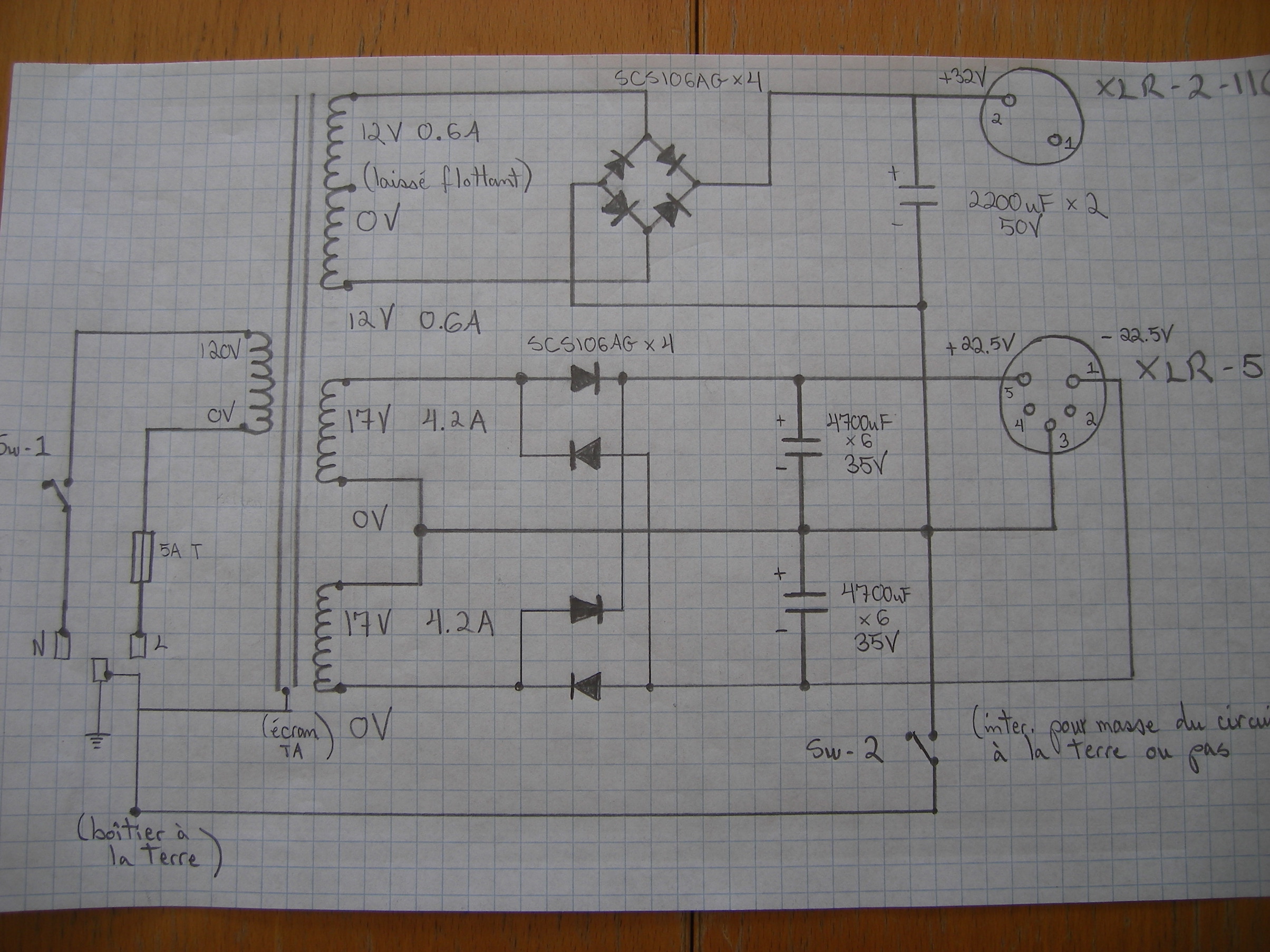

J'ai terminé la semaine dernière tout le câblage de mon alimentation secteur redressée/filtrée prévue pour mon Kanéda 228+. Hier soir et jeudi dernier, j'ai fait mes premiers essais sous tension. Par contre, je rencontre un problème que je n'arrive pas à surmonter. Je vous l'explique du mieux que je peux afin que ceux qui le désirent puisse me donner un coup de main éclairé.
À l'arrivée de tension au niveau de la prise IEC, j'ai bel et bien mon 120V (Amérique du Nord). Le schéma ci-dessous a une petite erreur par rapport à ce que j'ai réellement dans mon appareil actuellement. La tige "N" va au transfo et la "L" passe par le fusible pour ensuite aller vers l'interrupteur. J'ai aussi mon 120V au "pied" de l'interrupteur, mais lorsque j'actionne ce dernier, le 120V ne le traverse pas. Pourtant, l'interrupteur fonctionne très bien au test de conductivité. Le fusible est aussi installé et conduit bien. Bref, je me demande si mon interrupteur est de modèle approprié. Mon hypothèse d'un problème au transfo n'est pas ma principale. Je pense plutôt qu'une erreur viendrait de moi (branchement, choix d'interrupteur, etc...).
Voici le schéma de mon alim et le lien pour l'interrupteur en question:
http://www.digikey.com/product-detail/en...ND/1049310
Merci pour votre aide,
