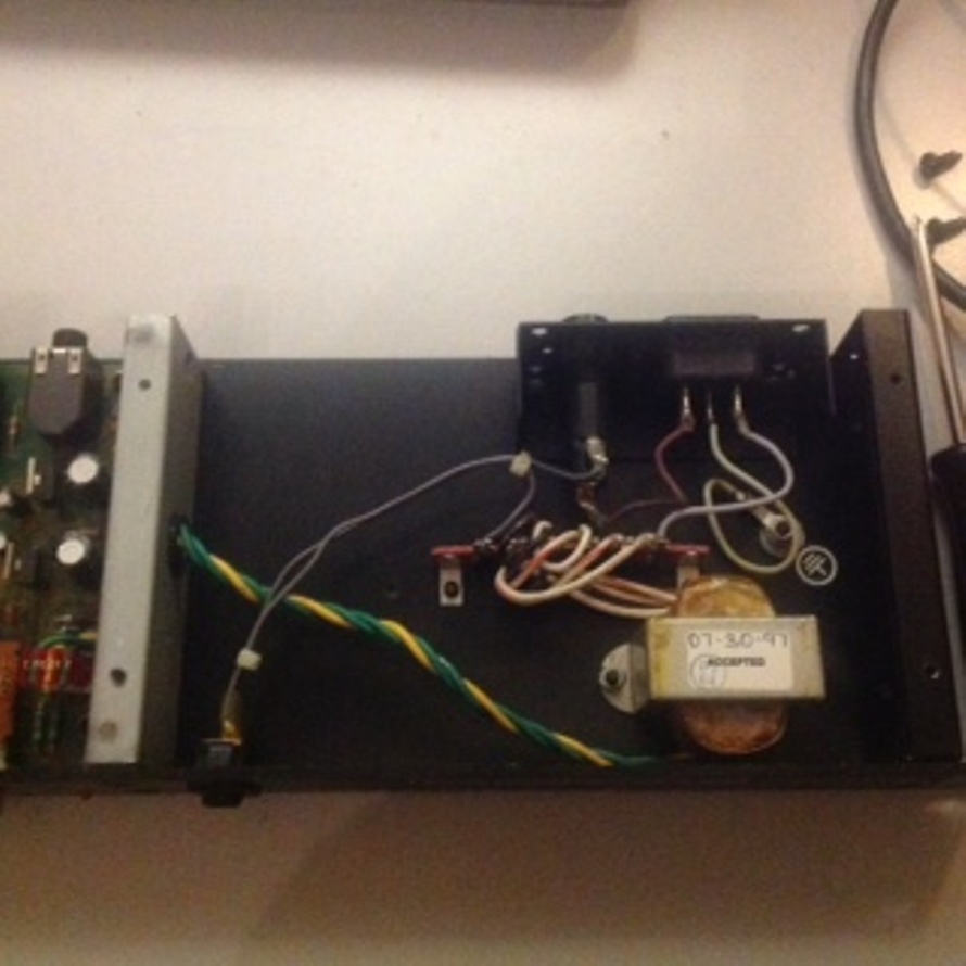

Comme je vous l'avais exposé dans mon précédent message, je suis entrain de changer mon filtre passif 18dB pour mes tweeters (coupure à 10.000 Hertz) par des filtres actifs analogiques Altec 1631A, et ainsi avoir une vraie coupure entre ma compression et mon tweeter.(pour l’instant juste un passe haut sur mon tweeter et pas de passe bas sur la compression que je laisse filer à sa coupure naturelle)
Ce filtre est composé de 2 modules : un de filtrage et l’autre d’égalisation.
Ces modules sont construits par des résistances qui sont calculées en fonction de la fréquence coupure désirée ou l’égalisation désirée.
Vous trouverez dans le document technique Altec ci-dessous, toutes les spécifications et formules de calcul nécessaires pour fabriquer ces modules.
Documentation Altec 1631A
Altec 1631A-Manual.pdf (Taille : 1,28 Mo / Téléchargements : 715)

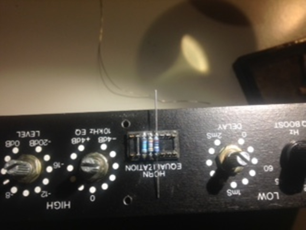

Donc, me voila parti à construire 2 modules de filtrage à 10.000 Hertz (je garde les modules d’égalisation d’origines en « FLAT »)
Commande des résistances nécessaires, triage pour les appairers et soudage dans le bon ordre (très peu de place et surtout faire une soudure précise sous peine de faire fondre le plastique du module)
Soudure des résistances

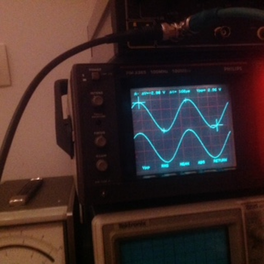

Une fois fait, passage à l’oscilloscope pour contrôler leurs bons fonctionnements, leurs égalité de niveau l’un par rapport à l’autre et l’adéquation de la fréquence de coupure choisie (10.000 Hertz)

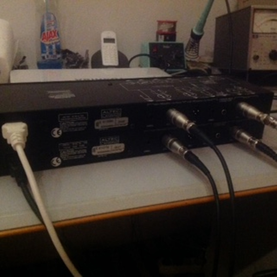

Branchement pour contrôle
Photos oscilloscope
Photos oscilloscope 2
Fréquence de coupure
Il ne me reste plus qu’à brancher ces 2 nouveaux filtres aux 2 existants qui ont une coupure à 500 Hertz.
En effet ces filtres sont des filtres 2 voix en mono, et donc il en faut 2 pour les 2 enceintes et 4 pour 3 voix.
Une fois fait et que j’aurai régler mon système avec ces nouveaux éléments, je mettrai en ligne mes commentaires, les relevés de courbe, CSD etc.., ainsi que mes commentaires d’écouite.

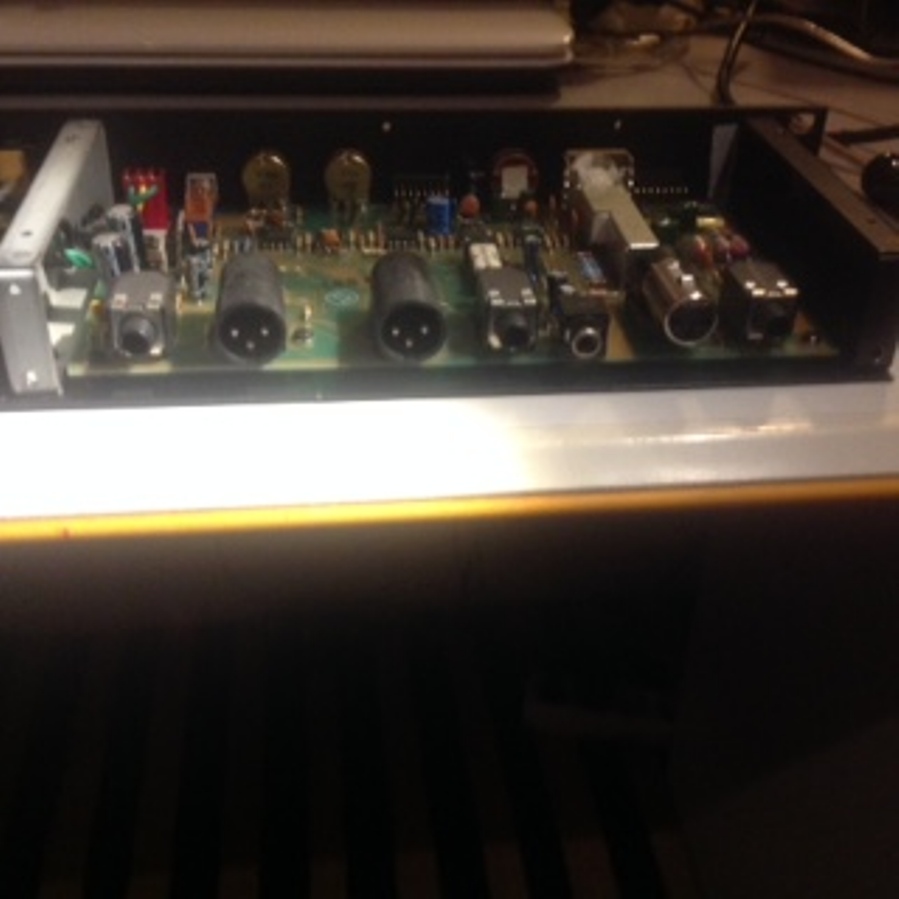

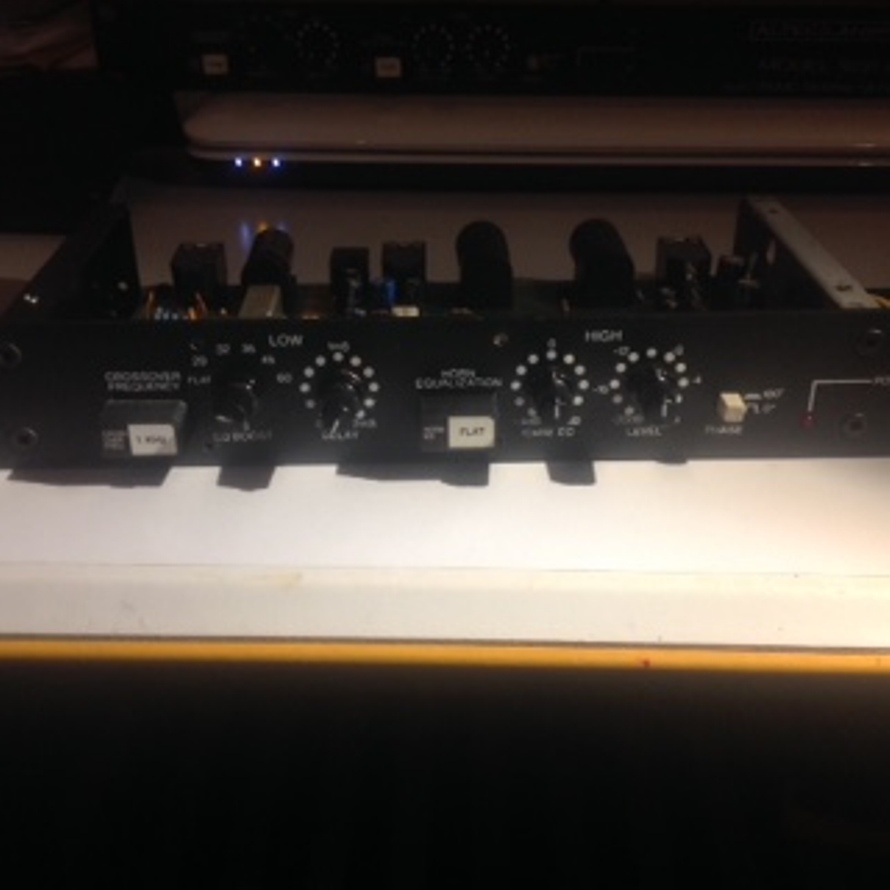

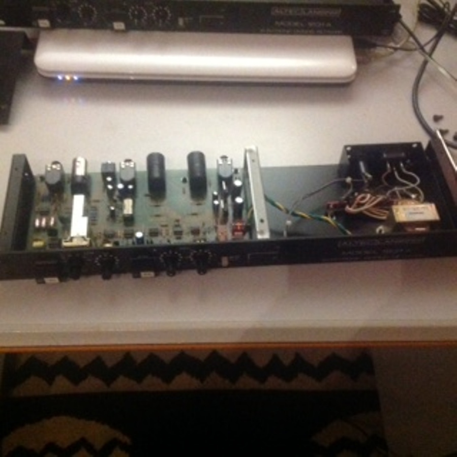

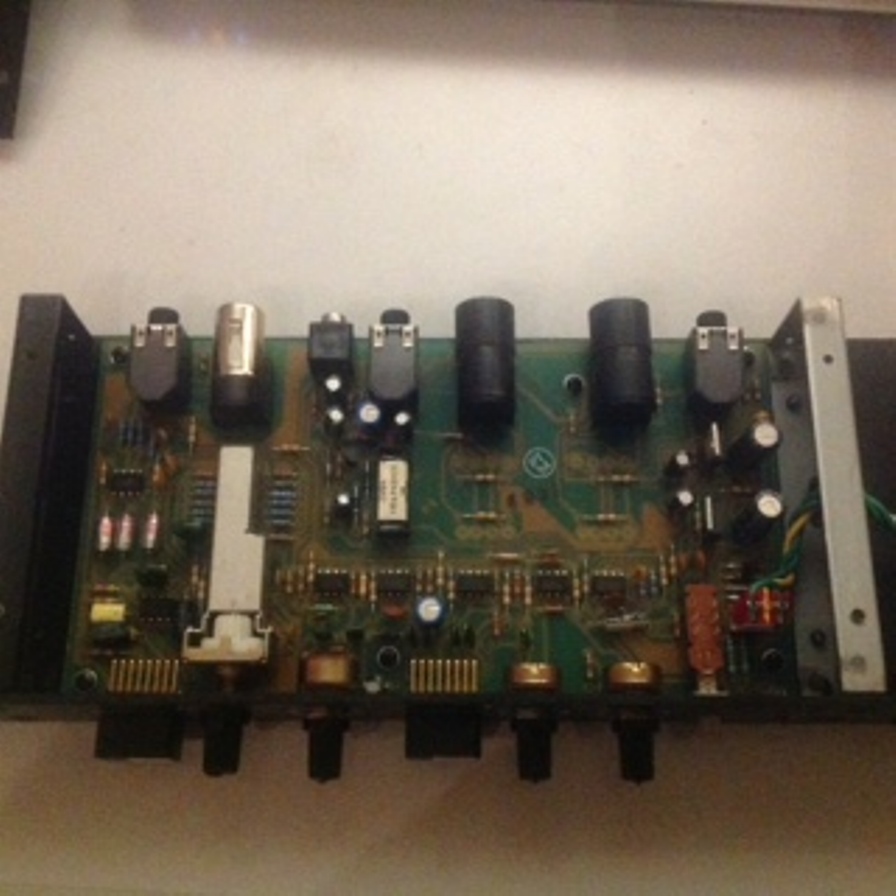

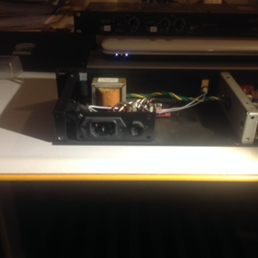

PS : Photos de l'intérieure du filtre Altec 1631A

Après un début de soirée hier soir tout en douceur à l’écoute de mes VOT et un mixte musique classique, jazz, je me suis décider à installer mes nouveaux filtre actif coupure à 10.000 Hertz à la place de mes filtres passif sur mon tweeter comme expliqué dans ce sujet.
Démarrage en douceur du système et je me rends compte qu’il y a un problème sur le tweeter.
En effet, une ronflette est présente sur ces derniers qui n’existait pas quand j’étais en passif ?
J’effectue alors différentes modifications et essais : changement des câbles, entre le filtre et ampli, enlever la terre, rien n’y fait, ronflette est toujours présente?
Je décide de lancer quand même la musique pour voir ce que cela donne
Les 3 voies fonctionnent, mais avec un fond de ronflette sur le tweeter (l’oreille proche du tweeter) persiste par-dessus la musique et surtout je trouve qu’il y a un problème au niveau du rendu global du système (pas aussi bon qu’avant).

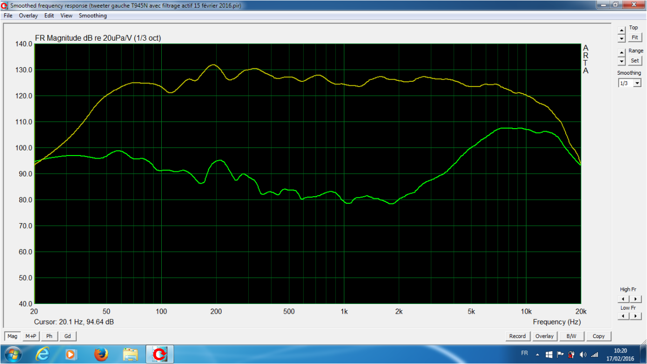

Je décide de faire rapidement des courbes de réponses pour avoir une vision plus exhaustive de l’ensemble.
1ere courbe de l’ensemble VOT : tout semble bon jusqu’à environ 10.000 Hertz (je vois bien la coupure passe bas du pavillon/compression à 10.000 Hertz) mais rien de vraiment visible pour le passe haut du tweeter au dessus de 10.000 Hertz ??
Nouvelle courbes avec juste le 38cm + pavillon/compression : tout semble bon et confirmation que le passe bas à 10.000 Hertz est bon.
FR VOT sans tweeter

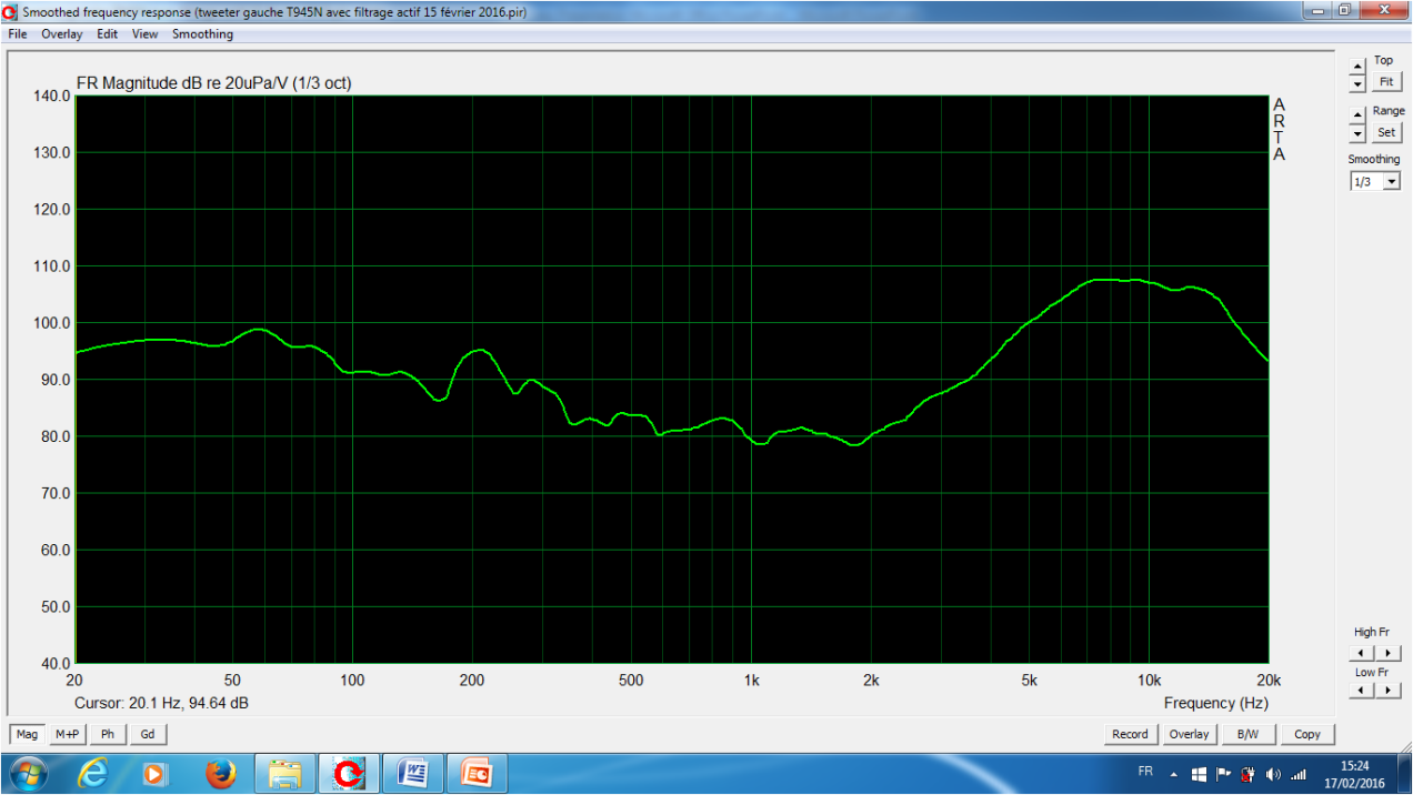

Courbe avec le tweeter seul, et là surprise : baisse de rendement d’environ 15 dB par rapport au reste du système alors que l’ampli de tweeter est à fond (réglage possible en passif) de plus le passe haut qui normalement devrait être à 10.000 Hertz n’apparait pas mais plutôt vers 5.000 Hertz (début de descente à 6.000 Hertz) et enfin chute de la fin courbe à partir de 15.000 Hertz, alors qu’avec mon filtre passif ce n’était pas le cas ( droit de 11 à 20.000 Hertz).
De plus la réponse d’impulsion n’est pas droite après l’impulsion, mais au contraire très hachurée (résonances ?)
FR tweeter
Impulsion Tweeter
VOT coupure entre pavillon/compression et tweeter
Je continue quelques essais, mais l’heure tardive avançant, je décide de m’arrêter.
Au vu des essais effectués hier soir, le fait que mes essais/contrôles faits à l’oscilloscope sur le filtre actif coupure à 10.000 Hertz (voir dans ce sujet), la seule chose que je vois pour l’instant, c’est que mon ampli de tweeter ( Amcron PSA2)doit avoir un problème qui n’apparait pas en filtrage passif, mais est présent en filtrage actif….
Il me reste donc à remplacer cet ampli (en provisoire au moins pour essai) et voir ce que cela va donner.
Comme d’habitude, tous vos commentaires et suggestions seront les bienvenues et grandement appréciés
Merci d'avance
Cdt

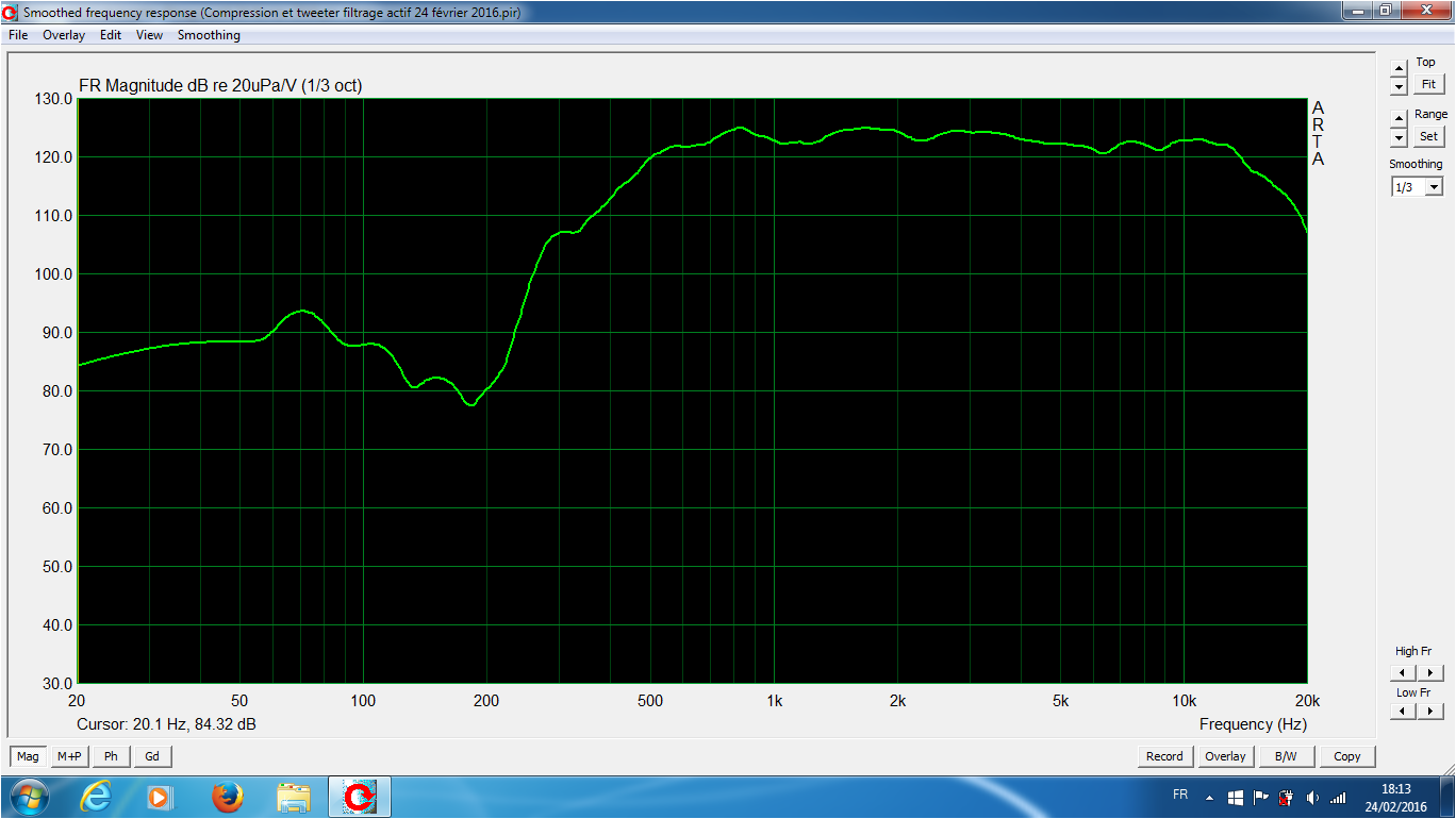

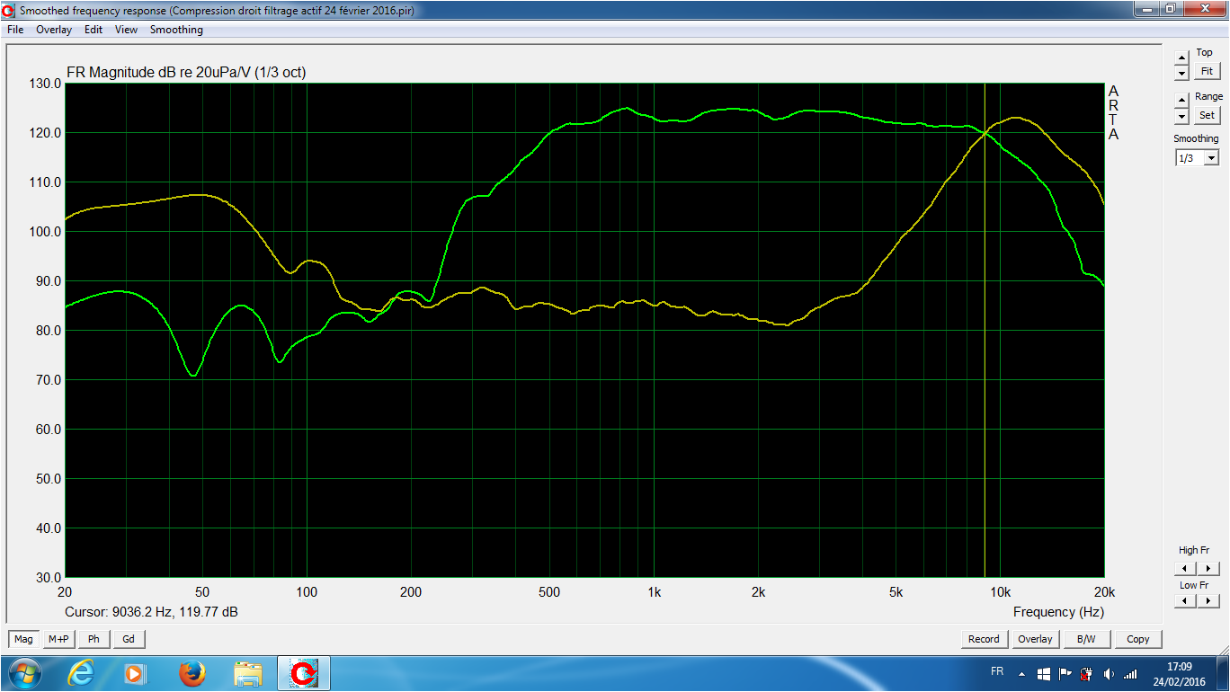

Comme je vous l’avais expliqué, à la suite du branchement des filtres actifs supplémentaires pour une coupure à 10.000 Hertz entre les pavillons et les tweeters, j’avais rencontré un problème (voir explications dans mes messages précédents)
J’ai donc continué mes essais en changeant, en provisoire, mon ampli d’aigu sur une voix par mon 2eme Krell KMA 160 de l’autre voix.
Et, là, plus de problème, je retrouve bien ma coupure à 10.000 hertz sur le passe haut du tweeter et du passe bas de la compression/pavillon….
FR pavillon /compression et tweeter voix par voix avec un autre ampli pour essai
Compression et tweeter avec un autre ampli pour essai
Pensant alors que c’est mon ampli d’aigu qui a un problème, je le dépose pour le passer à l’oscilloscope.
Je ne trouve aucun problème sur toutes les fréquences de 5 à 20.000 hertz aussi bien en sinusoïdale qu’en carré, bien au contraire plutôt très bon, avec de belle traces équivalentes sur les 2 canaux….
La seule chose qui me reste à tester serait mes câbles de liaison entre mon ampli et le filtre actif, mes prises de connexions ou alors la possibilité que cet ampli est en jack mono et non en XLR comme les autres qui provoquerait une résistance/masse etc... qui viendrait perturber le passe haut du tweeter?
Je vais continuer mes essais, et comme d’habitude, tous vos commentaires, suggestions et aide seront les bienvenues et grandement appréciés.
Merci d'avance
Cdt

Altec vot a écrit :je me suis décider à installer mes nouveaux filtre actif coupure à 10.000 Hertz à la place de mes filtres passif
Tout est décrit dans cette phrase, le retrait du condensateur série entre la sortie de l'ampli et le tweeter fait apparaitre le 50/100/200 Hz (ronflette) précédemment masqué par celui ci .
Salutations
Rémy.
