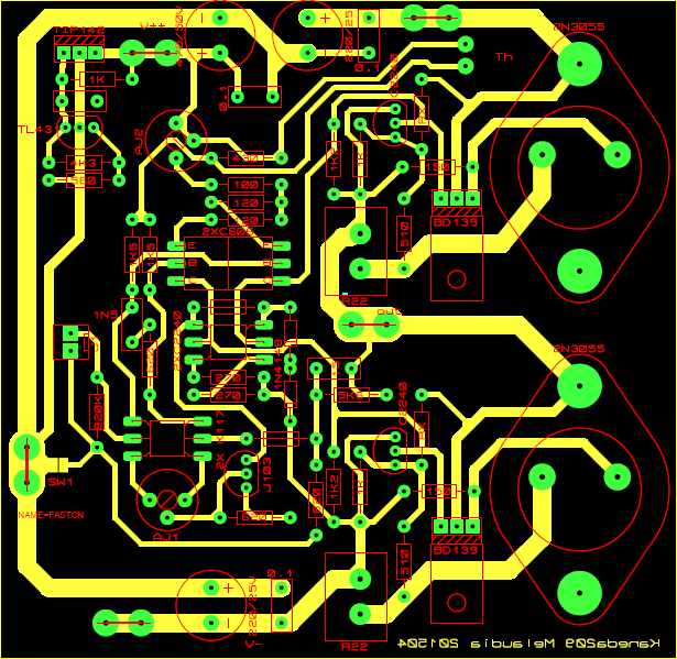

RE: kanéda Light dit " Kanéda209 Mélaudia "
Grand_Floyd a écrit :
philou a écrit :Nop, chez moi à taille réelle les dimensions ne sont pas bonnes..
https://forums.melaudia.net/attachment.php?aid=12701
Si tu imprime cette image, quelle taille fait elle ?
Si je la reprend avec Photoshop les dimensions indiquées sont : 21,7 x 21,13 cm!
Je peux la redimensionner mais si je ne fais rien elle va s'imprimer aux dimensions indiquées!
Avec Photoshop (et les autres fichiers similaires) tous depend de la risolutiom de l'image. Pour convention le video marche avec 72 point pour inch, les travaux qui vont imprimes marchent a 300 points pour inch. Ca suffit de regler la resolution a 300 points pou inch et voila les deux images coincide. Ne pas utiliser jpg c'est un format avec perte d'info, mieux le .PNG!
