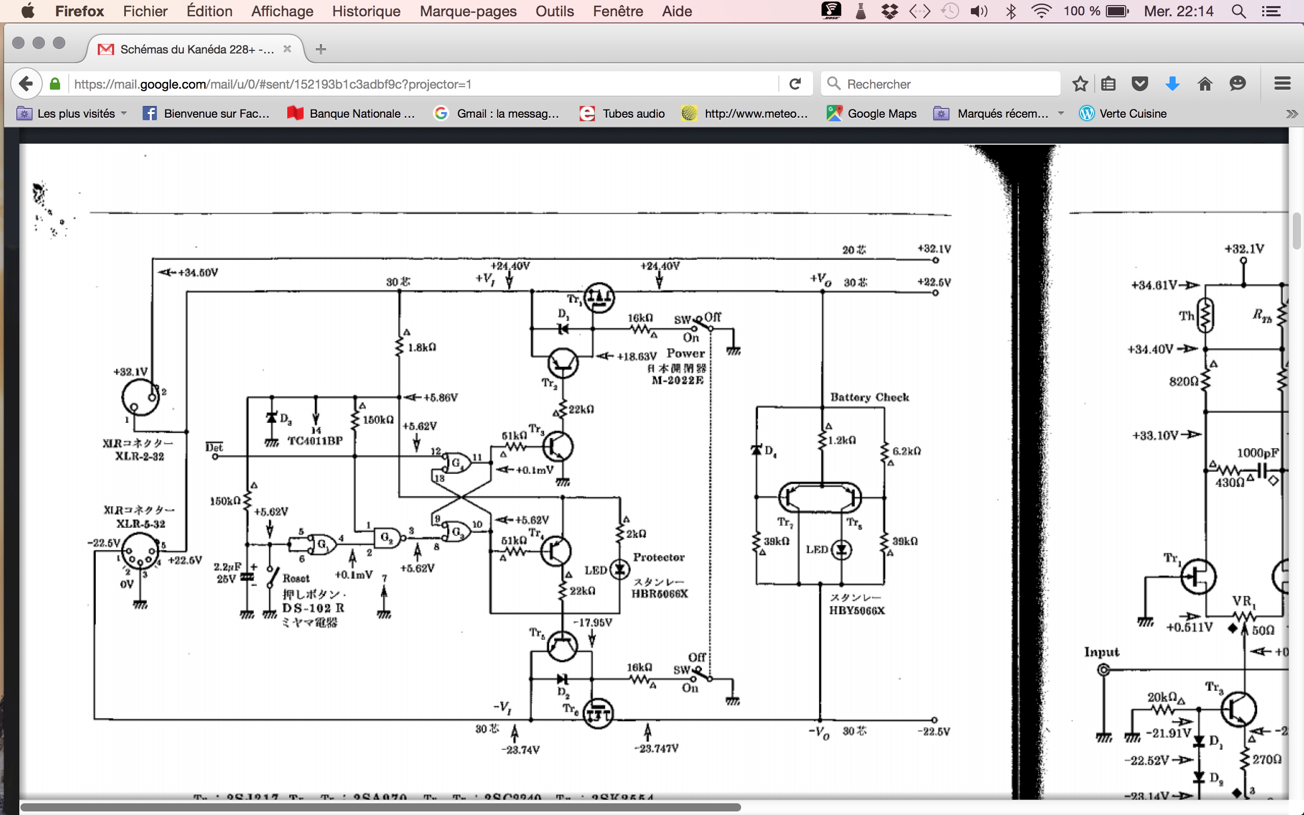

C'est vraiment juste les tensions de fonctionnement qui changent. Sinon, la topologie des deux schémas est identique. Donc, oui, plus de puissance. Passage de 12.5W/canal sous 8 Ohms pour le 228 à 29W/canal sous 8 Ohms pour le 228+. Pour le reste, Kanéda a conçu le 228+ en un seul coffret alors que le 228 contient habituellement deux coffrets (même lorsque alimenté à batterie) comme le 209. Chez moi, je ne décèle aucune légèreté dans le grave avec le 228+.

Sébastien a écrit :C'est vraiment juste les tensions de fonctionnement qui changent. Sinon, la topologie des deux schémas est identique. Donc, oui, plus de puissance. Passage de 12.5W/canal sous 8 Ohms pour le 228 à 29W/canal sous 8 Ohms pour le 228+. Pour le reste, Kanéda a conçu le 228+ en un seul coffret alors que le 228 contient habituellement deux coffrets (même lorsque alimenté à batterie) comme le 209. Chez moi, je ne décèle aucune légèreté dans le grave avec le 228+.
Bonjour, j'ai les deux schémas sous les yeux et en fait il y a quand même quelques valeurs de résistances qui changent.

Bonjour patleguen,
Normal,il faut adapter par rapport à la tension d'alimentation!Tu pourrais nous mettre le schéma avec les valeurs en ligne?D'avance merci!

Demandez vous recevrez...
Voilà:

Merci Sébastien,
Peu de différences en fait!Si il n'y a que ça,il serait assez facile de transformer la version ordinaire en version + !

Absolument. Je vais essayer de prendre un peu de temps plus tard aujourd'hui pour faire la liste des résistances à changer entre le 228 et le 228+. Si ça se trouve, ce n'est que l'approvisionnement en résistance Skeleton qui peut être plus ardu, quoique possible. Je verrai ce qu'il en est.

Regardes en bas du schéma TH:200D5A.
