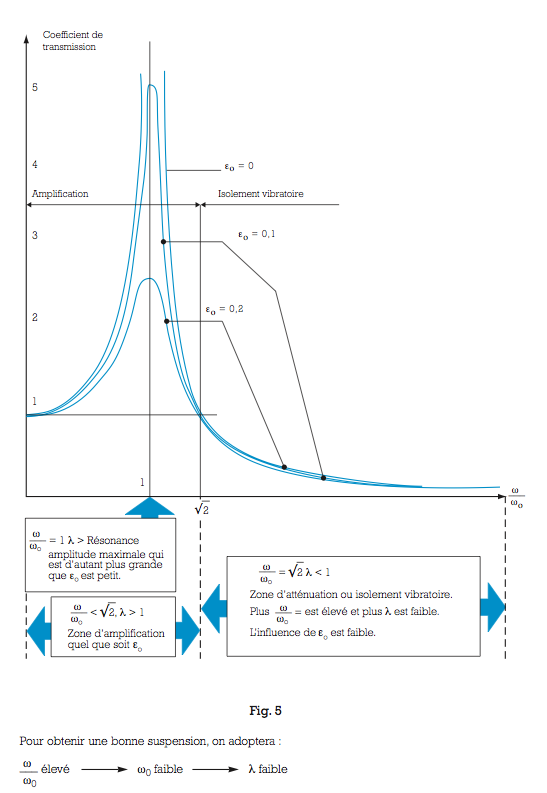

Pour le découplage par liaison souple, il y a intérêt à dissiper l'énergie vibratoire (en chaleur) plutôt que de tenter de "l'écouler" (notion vide de sens). Pour cela, les plots amortisseurs sont des solutions éprouvées depuis des décennies.
Il faut simplement choisir la fréquence de résonance pour qu'elle soit au moins une octave en-dessous de la fréquence la plus basse à filtrer. Merci à jimbee pour le diagramme publié, qui illustre parfaitement ce point.
