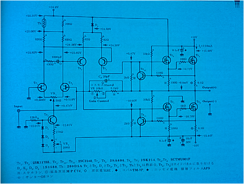

j'ai repris le fichier du schéma dans le fil avec Capture NX2 & FASTONE.
la définition et le poids étant un peu.....c'est le résultat que j'ai pu en tirer....
WILLIAM
