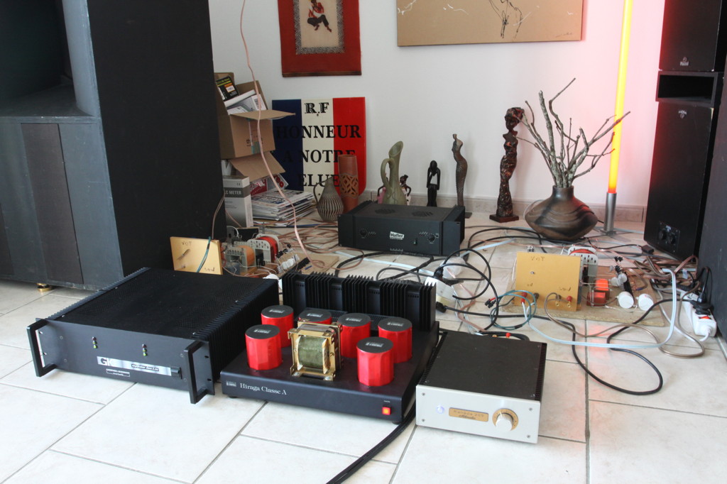

1. Filtre passif façon Hiraga, proche de celui que Jean a modifié pour le système de MELAUDIA, dont le schéma a circulé avant d'être retiré à la demande de son auteur. C'est Bruno qui l'a adapté à mes composants.
( les trois amplis au premier plan sont des visiteurs venus profiter de Jazz in Marciac, j'en parle dans l'autre fil :
https://forums.melaudia.net/showthread.p...3#pid71833 )
Le chantier. C'est un peu une usine à gaz avec des straps et connections sur dominos, parce que.
J'ai voulu conserver le filtre d'origine de la Maison de l'Audiophile (2 voies VOT+Ledauphin/TAD2001) d'une part pour pouvoir comparer avec le nouveau, ensuite parce que j'avais besoin de me resservir de la cellule de grave, self et condos PIO russes.
Dans certaines sections du nouveau filtre, je me suis ménagé la possibilité de monter en parallèle pour comparer des condos russes et des Mundorf, des résistances Mundorf et Vishay.
Avec les Vishay, j'ai prévu de tester des valeurs à -10 +10 par pas de 1 ohm.
Pour finir, je vais aussi jouer de la bi-amplification, donc rentrer la voie haute dans le filtre pour ressortir séparément le médium et l'aigu.
2. Filtre actif origine AJMARS. C'est un filtre actif à transistors, révisé et réglé par André pour une coupure à 500Hz.
Tout ça est un peu neuf. Je donnerai le détail des écoutes plus tard.
a+mitiés raoul
