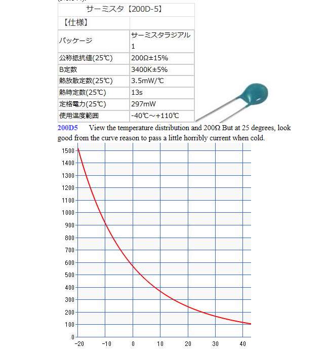

Si ça peu aider,
Alex
Petite Onken+Ledauphin, Kaneda: dac n°196, pré n°166, ampli n°164

Ah ben voilà!Merci Alex.Gérard doit faire des mesures sur celles que je lui ai envoyées (j'espère qu'elles sont arrivées).Il va pouvoir comparer les courbes!
RE: kanéda Light
Thermistances bien arrivées, merci !!!
J'assemble deux cartes dans la soirée.
Gérard

@ Grand Floyd,
Comment as tu fixé les thermistances ?
Sur le dissipateur ou sur un des transistors ?
et pour l'isolement ?
J'ai mis de la gaine thermo et une petite patte sous le fixation d'un des transistors pour plaquer la thermistance sur le radiateur.
Si tu as une meilleure idée...
gérard
RE: kanéda Light
Je l'ai juste scotchée sur le radiateur entre les transistors car pour l'instant c'st à l'état de prototype!Par la suite je pense la mettre dans de la résine à 2 composants!
RE: kanéda Light
Bonjour Gérard et Grand_Floyd,
Effectivement, de mémoire, celle-ci est dans la résine sur le 209 original.
