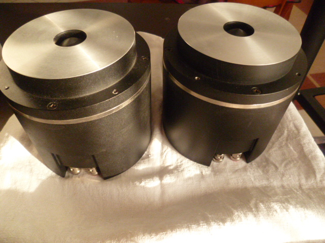

le père Noël du Canada (merci Sébastien) m'a déposé une paire de tweeters
Yamaha JA 4281 B.
Aux utilisateurs de ce tweeter, pouvez vous , svp, me donner des
informations: fc , sensibilité, positionnement ,
d'avance merci, bonne soirée.
A+ Dominique.

Félicitations !
Très facile à filtrer en 6 db avec 1 uF. Il faut l'aligner avec le diaphragme de la compression medium. Environ 105 db de sensibilité.
Beaucoup plus facile à intégrer que les JBL. Il est protégé avec un condensateur sous le capot. Il vaut mieux le court-circuiter.

Bonsoir Dominique,
on accède comment pour l'enlever ?, on enlève la plaque rectangulaire noire
où est marquée la référence Yamaha.

Content de savoir les tweeters arrivés en main propre. En espérant que tout s'est bien déroulé à la douane. Effectivement, tu vas devoir dessouder ce condensateur installé là pour la protection en sono je crois. Pour ce faire:
1) tu dévisses les 4 vis en façade;
2) tu retires cette façade que tu viens de libérer;
3) ensuite tu fais face à une plaque contenant en son centre ogive et diaphragme, manipuler avec soin, il faut la soulever pour accéder en dessous, dans la cavité interne et pratiquement vide de la dite compression. Le condo s'y trouve, collé dans le fond;
4) dessouder le condo;
5) je pense que tu devras mettre une nouvelle longueur de câble. Du moins dans la paire que j'ai convertie, je n'ai pas eu le choix de rallonger. Ce n'était plus assez long une fois le condo enlevé;
6) tu refermes le tout.
Comme Dominique, je confirme un excellent fonctionnement filtré avec 1uF.
À+

Slt Sébastien,
Possédant des 4205, ces derniers ont-ils également ce condensateur de protection?
Si oui, la manip est-elle identique?
Merci des réponses apportées.
JR

Non, le 4205 n'a pas de capa et pas de capot, c'est là l'une des deux differences avec le 4281.

je  "déterre" ce sujet  suite au post de Dominique entre l'alignement de la compression et du tweeter
personnellement ,du point de vue de l'écoute en suivant  ce que est écrit  pour mois ,c'est moins bien

L'alignement des bobines, dès que l'on a des pavillons ça ne marche pas.
Ca serait trop facile. IL faut un peu mesurer et beaucoup écouter.
En plus ça dépend de la pièce...
