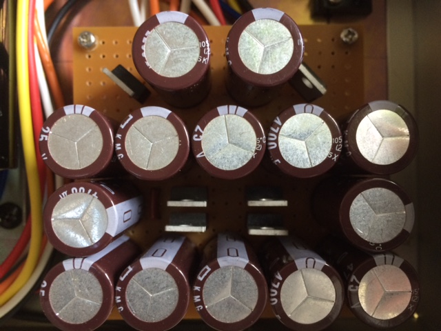

Sébastien,
A ma connaissance non, mais ce n'est pas un problème.
Mon alimentation est presque la même que celle du N°228, à la différence du transformateur que j'ai réussi à trouver avec les deux valeurs au Japon:
Transfo avec tension de -22V/0/+22V au lieu de 18V, et de -16V/0/+16V au lieu de 12V. Les intensités sont à peu près les mêmes que le N°228.
Le reste est strictement identique.
L'isolation des condensateurs est suffisante pour ne pas avoir à les changer, mais sinon, j'aurais pris deux transfos, un pour chaque valeur (et j'aurais eu du 220V, alors que là, je suis en 100V, avec un transfo adaptateur).
