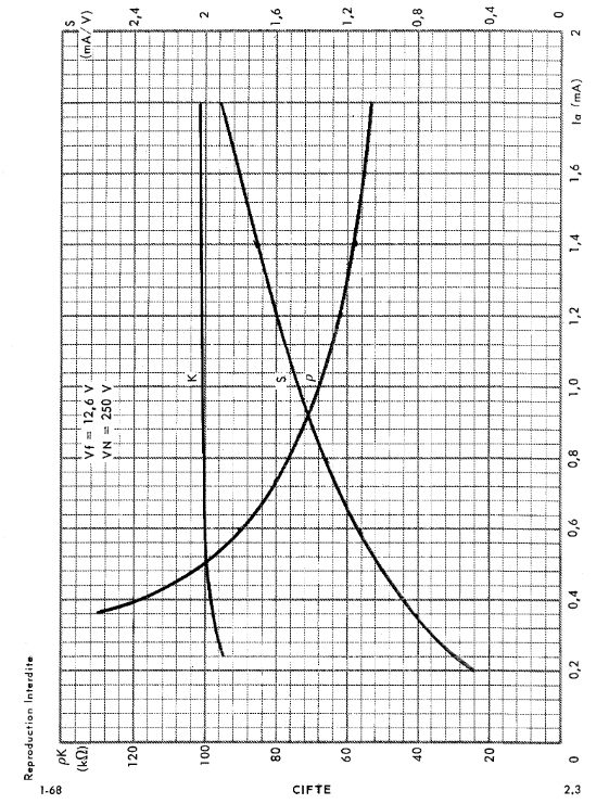

Salut GG,
gege 94 a écrit :. . .
Par opposition aux tubes, toutes proportions gardées, il est plus facile de faire des électroniques à tubes, que des électroniques à transistors , ces engins diaboliques, n'étant pas linéaires à ce que je sache.
Tu saches bien, mais les tubes ne sont pas linéaires non plus !
Une triode voit sa pente augmenter avec son courant d'anode alors que sa résistance interne diminue .
Il arrive que le µ (Mu ou coefficient d'amplification qui est le produit des deux) soit à peu près constant si la tension d'anode reste constante, autrement dit sans signal Shy
Yves.
