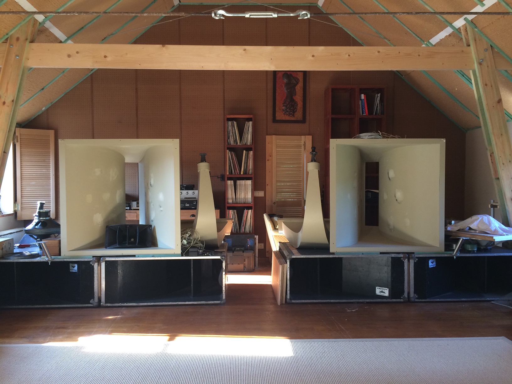

Je sais tout cela Karel mais je n'ai pas le choix , je ne vais déménager pour cela.
Si j'arrive a faire un 40 - 45 hz bien propre je serais content Big Grin
En dessous il est certain que j'aurais des soucis Wink
L'avancement pour l'enceinte gauche , demain la droite!!
Le support du bas médium du médium aigu et de l'aigu , pas de contact direct avec les deux caissons de basse.
Sorry pour la qualité médiocre des photos.
Je ferais mieux à la fin!
Crdt , Marc

Je ne sais pas comment on appelle ce type de plaques ,je les ais achetées dans le brico center du coin et comme j'ai monté cette cloison il y a dix ans je ne me rappelle plus le prix payé.
Pour ce qui est de la structure portante des pavillons suspendu j'ai dû réaliser un plancher capable de supporter 160 kg, le poid total des pavillons plus moteurs.
Chaque roue est capable de supporter 90 kg ,soit 360 kg !!!
En tout cas les pavillons we66 de monsieur Fourcades tiennent bien le coup depuis le temps qu'ils sont trimballés à gauche et à droite , toujours pas de fuites de sable ;0))
Crdt , Marc

Juste terminé le gros oeuvre des potences de bas médium , médium et aigu et une mise en situation à blanc avec l'aide de madame et ma fille.Tongue
Hormis le grave , la potence est réglable en hauteur grâce aux tiges filletées de 10 et d'avant en arrière sur les rails , latéralement d'une dizaines de centimètre à gauche ou à droite car le pavillon WE66 est posé libre.
Ce dernier est par contre inclinable légèrement en fonction des futurs réglages.
Idem pour le médium réglable indépendamment du bas médium pour l'alignement des membranes.
Il y a encore quelques détails à arranger mais le gros du boulot est fait , ouf !!
Bon la mise à feu n'est pas pour tout de suite , les enduis et peintures vont suivre ainsi qu'ensuite l'installation des électroniques etc....
