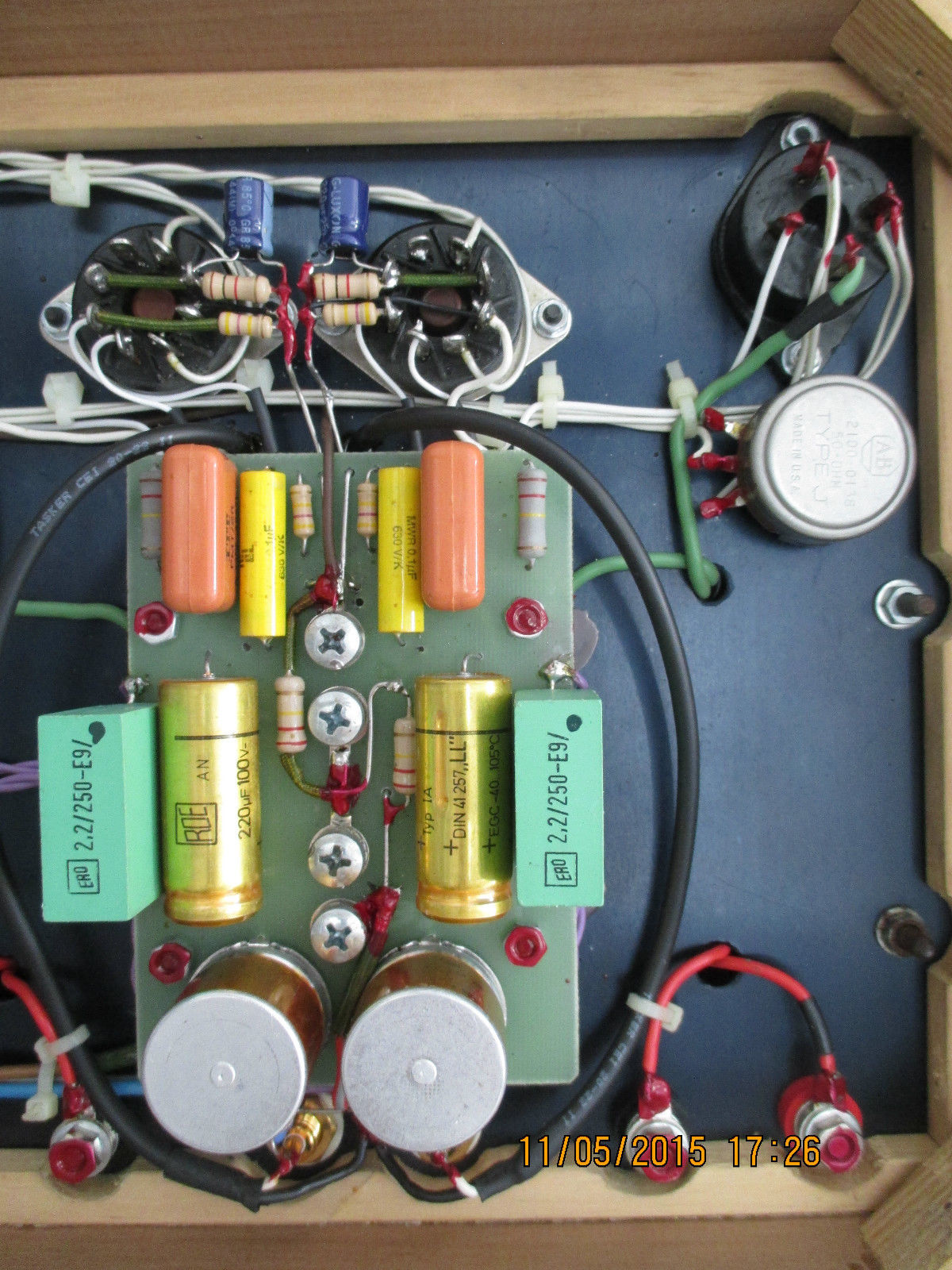

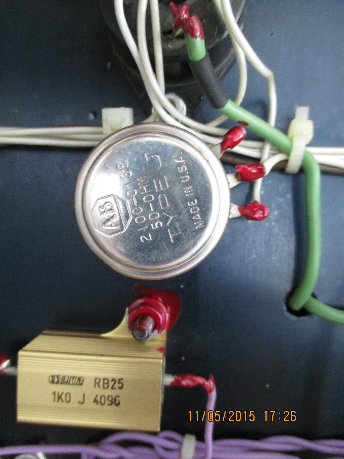

Bien sur l'ampli vaporise le mercure à l'allumage et j'attends 5 à 10 minutes avant d'écouter de la musique.
J'ajoute quelques photos de l'intérieur de l'ampli au cas où cela parle.
Le mercure qui ne se vaporise pas, c'est lorsque j'alimente les filaments avec le lampemètre.
D'où ma question à propos de la mesure des redresseurs 83.
Merci pour les conseils de manipulation du tube.
Tôf
#18
RE: Mesurer un redresseur au mercure type 83
Est ce manuel ou automatique ?
Vincent
c'est la ht et le chauffage simultanée ???!!!
pauvre 83
#19
Je ne vois pas non plus de temporisation dans l'ampli, il faudrait en installer une, voir les schémas utilisant la 83.
Une longue période d'inutilisaton augmente le temps de vaporisation.
L'alimentation du chauffage du lampemetre doit s'écrouler,elle n'est pas assez puissante.
Vincent
