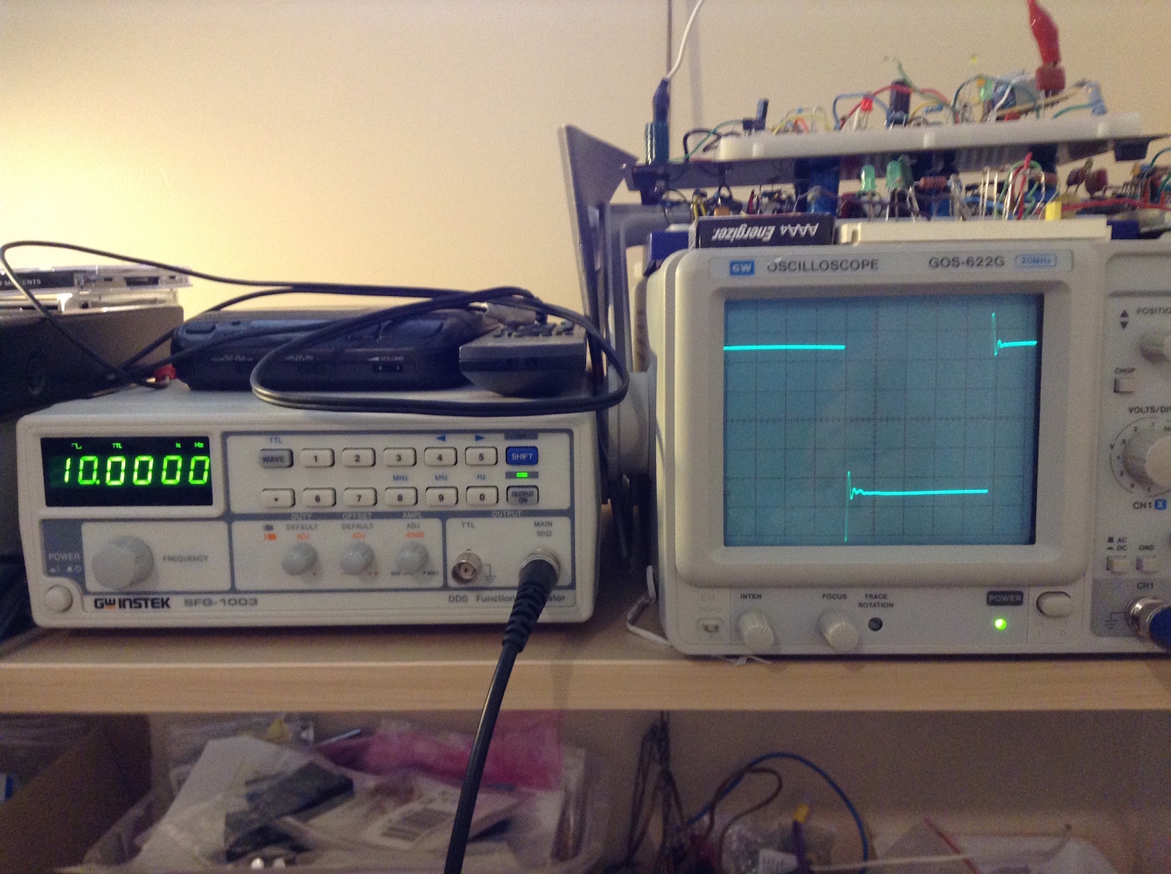

Gérard, tu viens de me faire penser que j'avais aussi deux photos de mesures d'oscillo prise sur le Kanéda 209 de chez Teksanyo. Les voici:
1) 10KHz avec 8 ohms:
2) 10KHz avec 8 ohms +1.2uF:
Comme nous nous concentrions sur les mesures des PSE 300B, c'est tout ce que j'ai en photo du 209.
