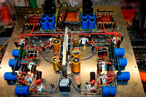

Lors d'une réunion Melaudia,j'avais pris cette photo du N°209 de Gilles:
[Image: img_2610.jpg]
Certaines choses m'intriguent : je ne vois pas ou sont les transistors 2SC1161 qui sont normalement en boitier TO66 c'est-à-dire comme les boîtiers des 2N3055 mais un peu plus petits.Ce montage utilise-t'il un schéma différent de la version d'origine?

Pendant que l'on parle câblage en l'air, voici un bel exemple, d'une réplique d'un ampli PP UL de 6550 de marque Ampex (ampli longtemps utilisé pour la gravure de vinyls), les transfos de sortie de cet ampli sont des Chrétien spéciaux, assez proches de ceux du Marantz 8B, bobinés par mes soins, le câblage, quant à lui est l'oeuvre d'un grand ami expert en la matière.
A+.
gege 94
Re.
Pour compléter ce post, il manque une photo des excellents transfos de sortie spéciaux Chrétien de cet ampli Ampex, bobinés "Hat Home" .
gege 94.
