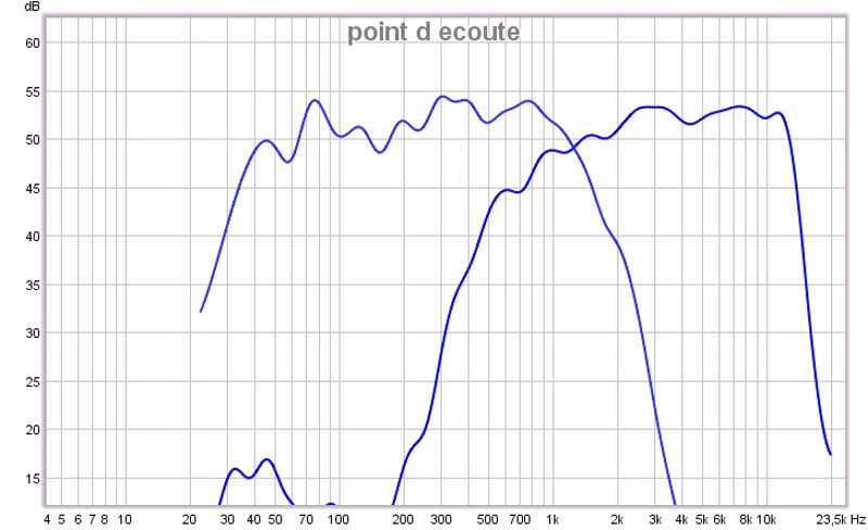

suite a la pertinante explication de Jean-Yves " jys " j'ai chercher a travailler sur la directivité de mes hp.
j'ai commencé par positionner le pavillon de maniere a obtenir la courbe la plus lineaire et large possible.
le placement précedent me donnait une courbe en cloche, pente importante vers la coupure .
une fois fait, j'ai chercher a modifier le placement du 416 8B.
pour rappel voila la courbe de mon reglage précedent .
Messages : 2.573
Sujets : 110
Inscription : 21/11/2012
RE: Quoi de neuf en Monacor du Nord.
et la courbe globale associé a cette ancienne position.
Messages : 2.573
Sujets : 110
voici maintenant ce que j'obtiens avec mes nouvelles modifications .
l'axe du pavillon focalise vers le point d'écoute.
j'ai augmenté aussi la valeur du condensateur du grave ( je suis passé de 10 mF a 28 mF ) afin d'ameliorer la pente de coupure du 416 8B.

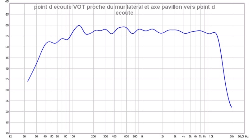

la courbe finale
la courbe du grave est bien plus lisse, j'ai obtenu ce resultat en deplacant l'enceinte,
( rapprochement de la caisse vers le mur lateral , quelques centimetres , et j'ai gardé les 20 centimetres depuis le mur du fond ) .
Bamboufou a écrit :la courbe finale
Impressionante cette courbe. Très linéaire.
Ce que tu dis du positionnement des caisses près des murs latéraux me fait penser à l'effet que produit les ailes que posent certains sur les cotés des VOT. J'ai même vu (ici je crois) quelqu'un positionner des ailes arrondies sur les cotés continuant l'arc de cercle que forme le pavillon de la VOT avec comme résultat d'augmenter (un peu) le niveau de grave dans le bas du spectre et de lisser un poil la courbe de réponse.
Je cherche où j'ai vu ça mais je ne le retrouve pas là.
