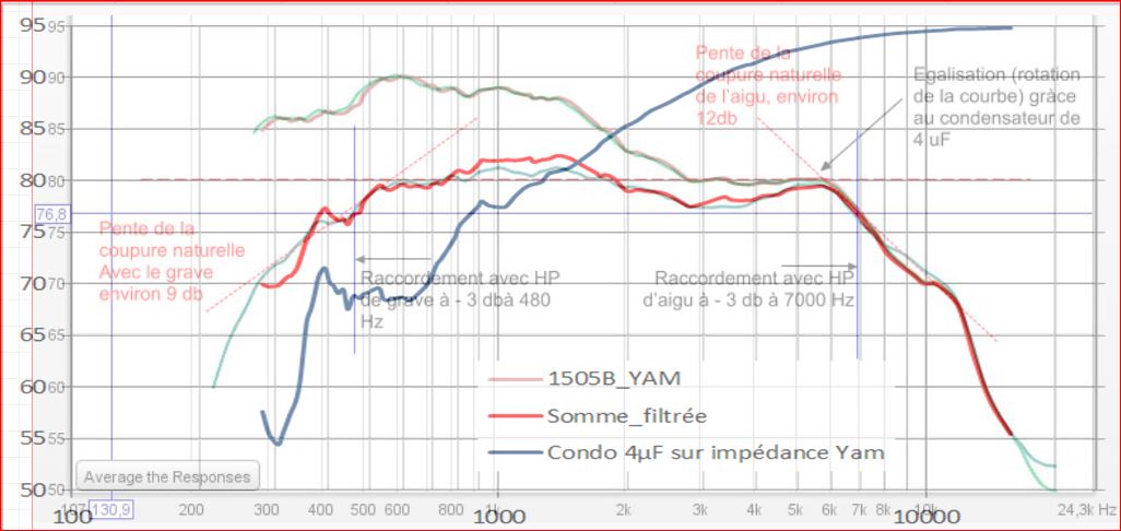

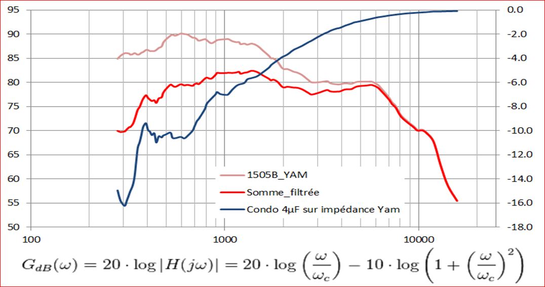

J'ai fait l'addition du gain d'un filtre passe-haut à 6 dB, avec C = 4µF,
le gain (courbe bleu) est calculé sur l'impédance du HP donné au post, message #13
https://forums.melaudia.net/showthread.p...752&page=2

Tout d'abord, que l'ajout du condensateur ne constitue en rien un filtrage à 6 db.
Moi j'observe que ce qui ne constitue en rien à un filtrage à 6 dB se supperpose relativement bien sur la définition d'un filtre à 6 dB , selon la définition de Wiki.

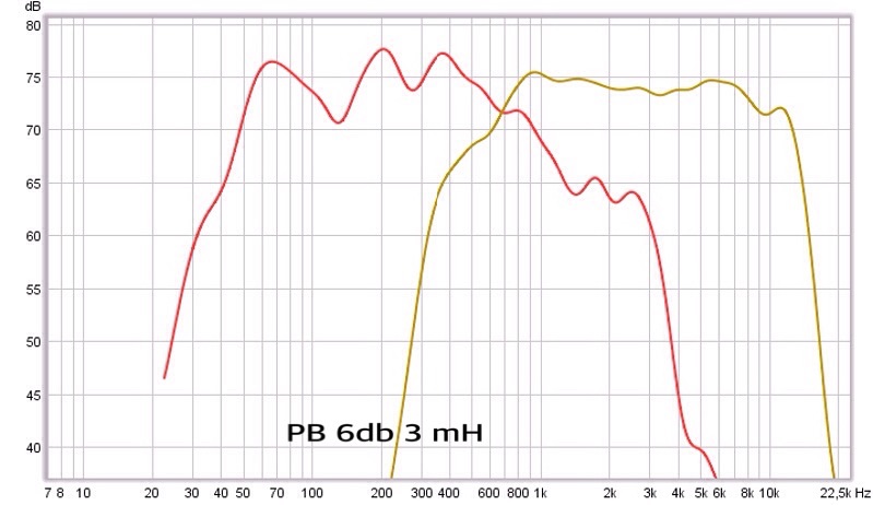

j'ai passé mon dimanche a faire des mesures , beurk Sad
donc voici le résultat cumulé de plusieurs types de pente et valeurs de composant.
il y a surement dans ces courbes une qui doit etre plus retenue que d'autres , j'attends l'avis avisé des velus du filtrage ^__^

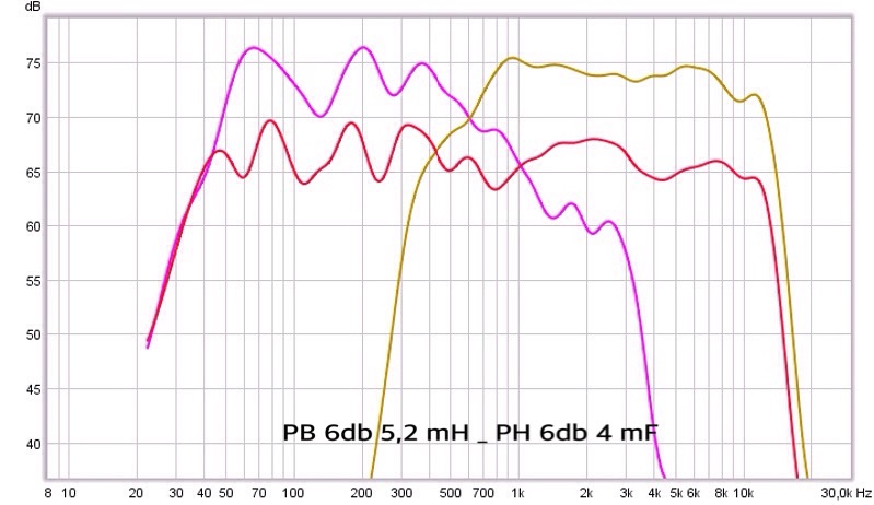

ces courbes sont faites a 70 cm des hp soit 30 cm de la facade de la VOT.
courbe rose en 12db :

courbe bleu en 6 db :
bien sur j'ai fait des mesures avec attenuation au point d'ecoute.

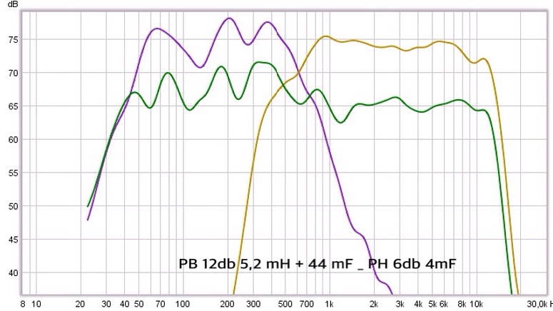

en 12db
