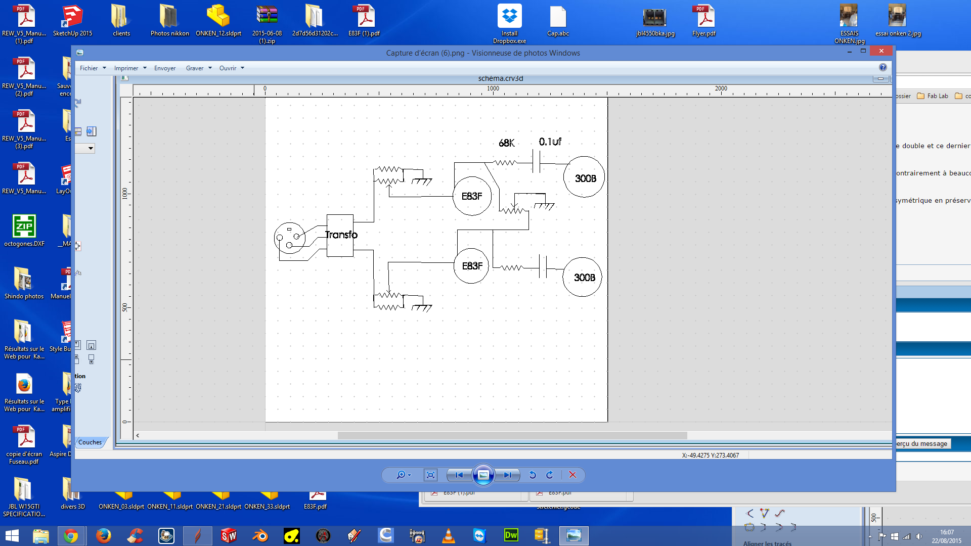

voici un début de schéma, pour les valeurs des resistances en parallèle sur le potar d'entrée double et ce dernier je ne peux lire la valeur.Je n'ose pas trop démonter pour l'instant.
Donc finalement il y a bien un transfo caché...
J'ai verifié également sur une sortie symétrique de préampli le son est parfait, cependant contrairement à beaucoup d'appareils, si je relie mon point froid et ma masse pour utiliser en asymétrique, le son devient mauvais, plus de basse et aigus qui vrillent, typiquement désadaptation d'impédance.
Ma question était donc peut on adapter simplement l'entrée de l'appareil pour un préamp asymétrique en préservant la qualité bien sur.
Joscad

Si il y a un transformateur, il est possible d'entrée en branchant le + sur le + (broche N°2) et la masse sur le - (broche N°3)

Cela me paraît bizarre mais je vais essayer, cependant pour moi l impédance restera très basse
Qu en penses tu?

j'ai essayé ta proposition Stéphane, cela ne change absolument rien, le son est mauvais.
Alors que je le rappelle cela fonctionne parfaitement en vrai symétrique...

Bizarre, ma solution repose sur la façon dons j'ai brancher mon préampli Neumann W444sta qui a des transformateurs en entrée et sortie
Après il est aussi possible de faire le même branchement en raccordant ensemble les broche N°1 et 3, la broche N°2 étant toujours le +

oui c'est ce que l'on fait habituellement
Qu'en pensent ceux qui m'ont proposé d'étudier le schéma?

Je vois mal le schéma sur mon mobile, mais deux hypothèses:
- Ton preamp n'aime pas avoir une sortie en CC
- Le TE ne symetrise pas dans son cablage actuel.
Validé en rajoutant une résistance série comme sur les Kanéda.
Edit : Avec un préamp RCA si vous n'avez jamais utilisé votre XLR comme cela.

Le transfo d'entrée à l'air de servir à déphaser le signal pour le pp.
Cela me semble difficile à modifier sans être trop intrusif..
Le plus simple peut être un buffer en entrée

J'avais mal lu le sujet et me suis replongé dans quelques docs dont le début de celle ci :
http://studiotrankilou.free.fr/electroni...metrie.htm
Donc entrée entre 1 et 2.
Connecter la masse de l'ampli sur 1 ou 2.
Déconnecter la masse de l'ampli du point milieu du transfo, i.e 3.
Si je dis des bêtises, ça m’intéresse aussi.

j'avais effectivement lu les infos de ton lien et envisageait donc de mettre des transfo en sortie du préampli.
Dans ta réponse je ne comprends pas tout
Merci par avance
