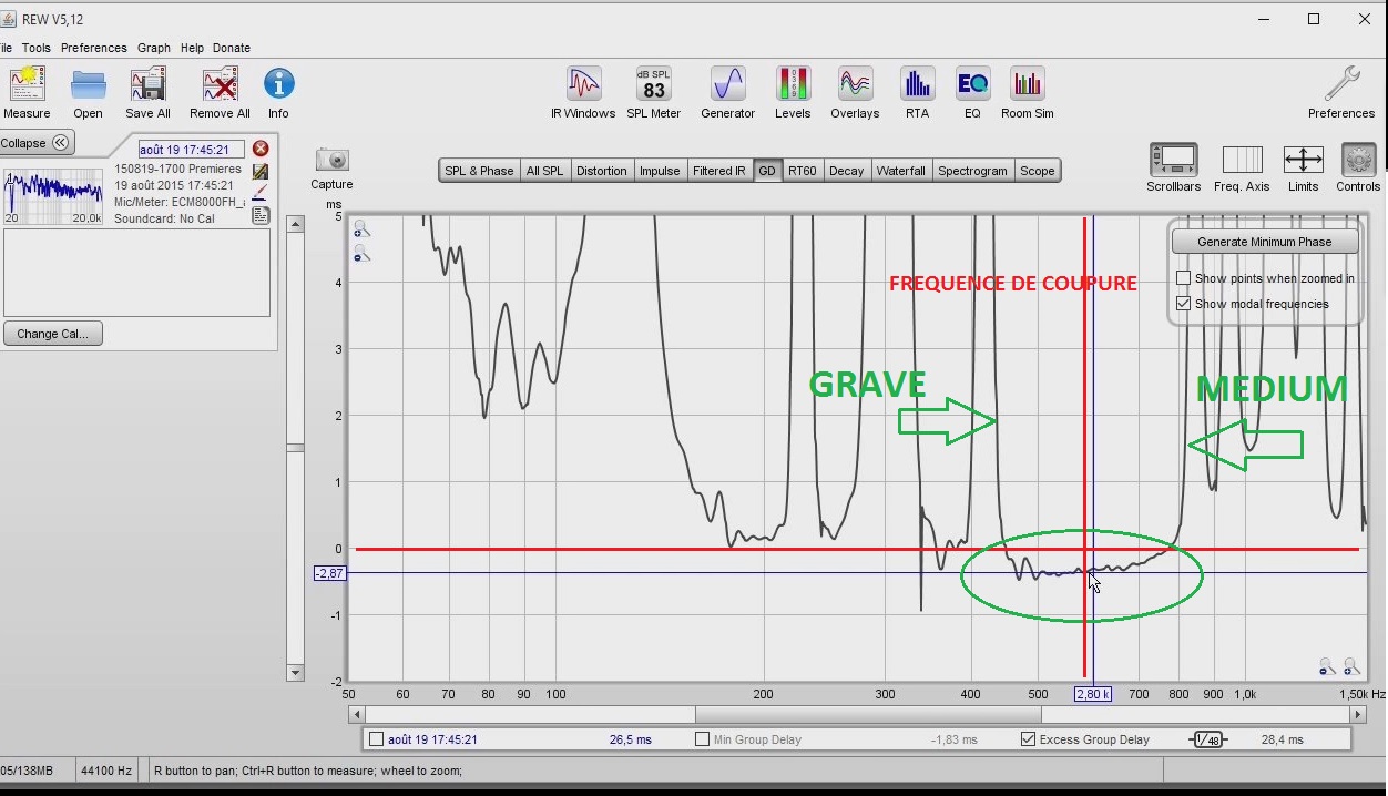

Bonjour, afin de compléter la discussion entamée ce matin avec Dominique Tanguy, à propos de ma mesure au point d'écoute et de déterminer si la mise en phase est correcte, revoici les courbes du GD, réalisées avec le grave (<150Hz) et sur un sweep, mais je crois que le bruit rose est plus approprié dans le cas d'une mesure de loin (?):
Pour répondre à la question de Dominique mon système est bi-amplifié (211 mono+A5X passif 6Db) filtré par un NAJDA, suivi de 2 DAC et 2 préampli.
Concernant la vidéo, à la fin, la conclusion est un retard du grave de 0.3ms, est-ce bien par rapport au 0 à fréquence de coupure? Si décalage il y a, doit-on trouver une partie de la courbe sous le 0? Petite illustration:
Est-ce comme cela qu'il faut l'interpréter?
Merci d'avance de la réponse.

Ben non, 0,3 ms, ce n'est pas optimal, il faut se rapprocher de 0 (c'était pour l'exemple).
La mesure que préconise REW se fait depuis le point d'ėcoute avec un Sweep. Il faut simplement respecter la procédure dėcrite dans le manuel.
Comme déjà dit sur l'autre fil, si tu veux vérifier l'alignement de la section grave de la VOT avec son pavillon, il ne faut pas brancher le sub ou le grave.
