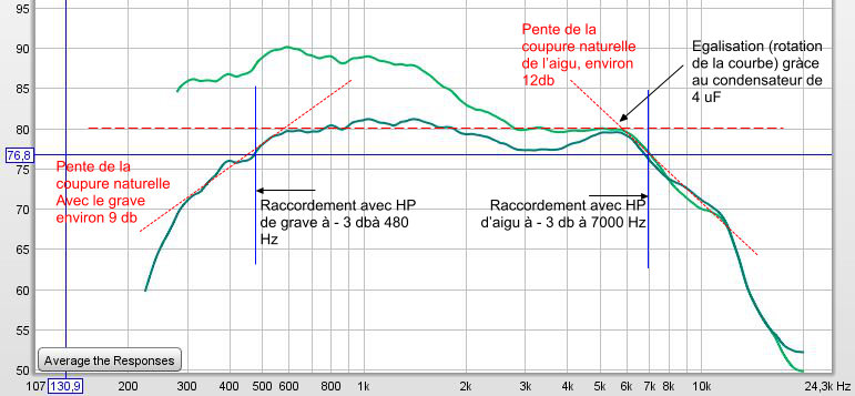

Bon... Il va falloir faire preuve de pédagogie...
J'ai fait une mesure à l'arrache au point d'écoute des mes pavillons 1505B.
La mesure vert clair montre la réponse du pavillon sans condensateur, et la mesure vert foncé du pavillon avec un condensateur de 4 uF que j'avais sous la main.
Qu'observe t'on :
[Image: attachment.php?aid=11220]
Tout d'abord, que l'ajout du condensateur ne constitue en rien un filtrage à 6 db.
Par contre, avec une valeur judicieusement choisie, il égalise très bien la réponse en cloche du 1505B. Ensuite, il protège la compression.
On se retrouve avec un haut-parleur linéaire, que l'on peut choisir de raccorder sur ses coupures acoustiques naturelles, qui sont entre 9 db pour le passe bas et 12 db pour le passe haut.
Si on souhaite aller dans cette voie, il faut couper le grave et l'aigu en conséquence.
Le comportement de la phase à la fréquence de raccordement du pavillon avec le HP de grave est affecté par le fait que le délai de groupe remonte rapidement quand on s'approche de la fréquence de coupure acoustique du pavillon.
Cela ne donnera pas forcément de mauvais résultats d'écoute Smile.
Cette solution n'est pas un filtrage à 6 db, c'est plutôt un non filtrage du médium, complété par un grave et un aigu filtrés à 6 ou 12 db. Si on trouve le grave qui va bien, on peut aussi s'abstenir de rajouter une self et le laisser filer...

Ben oui, voir mon post ci-dessus, en passif, on peut attėnuer, mais difficilement booster...

Merci Dominique-T !
Dans ton message 64 tu montres à l'évidence ce qui fait la particularité du filtrage passif 6dB. Nous sommes nombreux à en apprécier la musicalité.
perso, je pense depuis longtemps (et je le dis régulièrement) qu'avec des hps 'musicaux' dans une écoute domestique, ce n'est pas anecdotique.
Ta mesure et ton analyse mettent parfaitement en évidence ce que l'on entend.
Cordialement, Jean-Yves

cette présentation est très parlante .
mais puisque visiblement le " filtre 6 db " ne modifie pas le pass bas de la compressio-pavillon , donc c'est un peu une aberration de language de parler de Filtre a 6 db.
cela dit , cette " correction 6db " a des vertues musicales indéniable.
