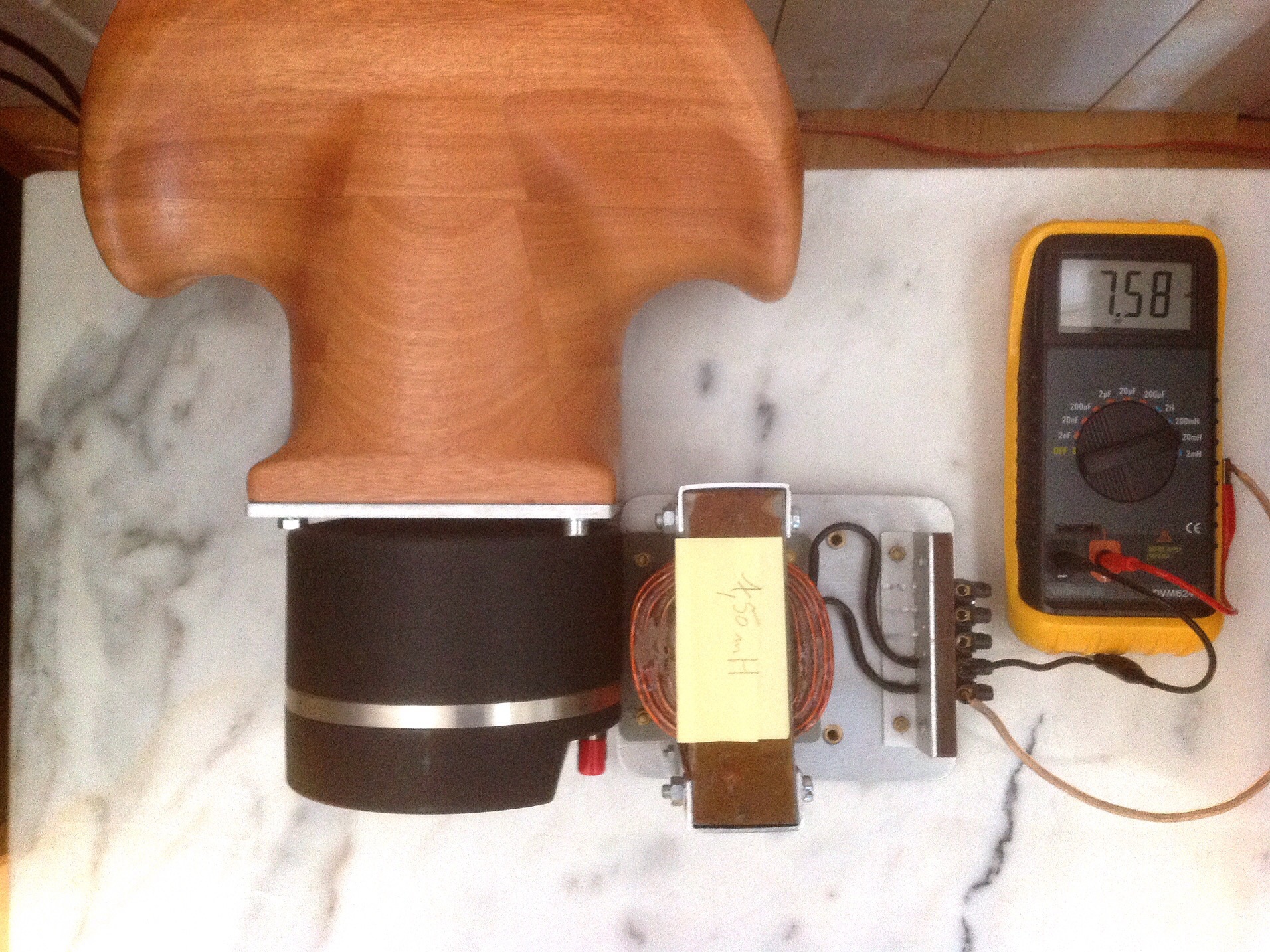

pour repondre a la question de l'influence de la proximité de la self et de la compression, voici quelques mesures qui va confirmer ou non cette hypothèse.
ma self mesurée loin de tout hp donne 7.50 mH.
a 20 centimetres d'une compression la valeur ne change pas .
#52
RE: Quoi de neuf en Monacor du Nord.
en approchant au maximum de la compression, la valeur de la self augmente tres tres légèrement.
cette augmentation de 0,08 mH n'a donc aucune conséquence sur la reponse donné par le filtre .
il n'y a donc aucune contre indication a approcher mes selfs des compressions ^__^ .

en effet, a l'ecoute comme a la mesure , aucune différence avec le filtre proche ou éloigné.
donc sans polémiquer du tout, je vais concentrer mon énergie sur d'autres réglages de ce système. ( j'ai toujours la possibilité de mettre dans une boite a part le filtre, mais apres, ca va etre la question de la longueur du cable qui va relier les hp , hummm ).
