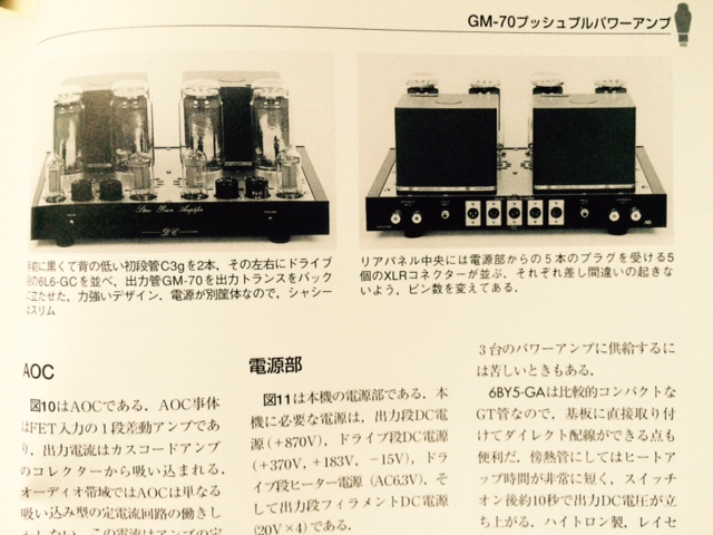

Bonjour à toutes et tous,
Je me réjouis de voir un tel fil de discussions, toutes pationnantes, sur les électronique de M. Kaneda !!
J'aimerai savoir si l'un d'entres vous aurait l'article sur l'ampli N°191 à base de tubes GM-70 ??
Si oui, est-il possible d'en avoir une copie en PDF ??
Ou savoir dans quels numéros de la revue MJ est-il décrit ??
Je suis très curieux de voir son schéma utilisant ces tubes !
En vous remerciant par avance.
J'interviens pas sur le fil car je ne possède plus d'électronique Kaneda mais je compte y revenir car elles sont superbes !!
Excellent weekend à vous.
François.
RE: Kits Kaneda
A défaut de PDF, voici quelques photos des deux articles sur l'ampli GM70 de Mr Kaneda.
Ce n'est malheureusement pas très net car je n'ai pas de scanner disponible pour le moment, mais on voit tout de même le schéma. Les numéros de MJ sont les 1007 et 1008, de janvier et février 2007.
Sur les photos, on ne voit qu'un chassis, celui supportant les tubes et les transfo de sortie, l'alimentation est dans un deuxième coffret, clos qui prend place exactement sous celui-ci.
