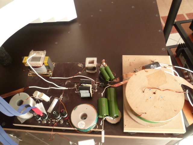

Hier et juste avant de repartir au chaud, Dominique m'a accueilli pour une nouvelle écoute.
Ce moment fût comme les autres très enrichissant et constructif, chacun étant à l'écoute des suggestions de l'autre.
Avant de démarrer l'écoute et pour ceux qui prennent le fil en route, remonter svp au premier post pour la description de ce grand système 4 voies.
Les changements.
Le DAC choisi ANEDIO D2 est le plus neutre et fait ressortir plus de détails.
Les câbles de modulations sont spéciaux.
Un nouvel ampli KANEDA 209 qui remplace le premier avec cette fois-ci une puissance de 14 W et une alimentation secteur simple mais très efficace.
Cet ampli n'est pas tout à fait identique au KANEDA d'origine par çà connectique interne modifiée par Dominique.
Il est réalisé en 3 boitiers, inférieur l'alimentation secteur avec l'accus du driver derrière, milieu le contrôle et supérieur la partie audio.
Autre changement important est le remplacement des compressions JBL des Voituriers par des TAD 4003.
Ces moteurs, conçus par un ancien ingé de JBL, ressemble fortement aux 2440's.
Le filtre
Les condensateurs des filtres médium et aigu ont été remplacés par des modèles Russes, K42Y2 PIO pour le tweeter et K77 PIO pour le médium.
Le câble des 515E est du CU/ARG téflon 3,5MM²
Le câble pour les compressions et tweeter, GOTO 505 SG, TAD 4003 et T900A est du NORDOST BLUE HEAVEN LS, nouvelle version.
Les disques écoutés.
YOU SUN NAH SAME GIRL, très bon album, son dernier de 2015, LENTO est encore meilleur.
Batterie disque TEST : Le top une bande master sans compression, çà envoi du bois !
L3J
PORTER
Et une compilation déjà écoutée lors des précédentes écoutes.
L'écoute
Par rapport aux 2 écoutes précédentes, il y a des changements audibles.
Tout d'abord une grande cohésion d'ensemble, avec une focalisation des sources précises et non fluctuantes.
Plus de détailles sur l'ensemble du spectre avec cette fois l'apparition de micro informations. Sur une voie masculine, compilation titre 7, ELVIS PRESLEY, FEVER, l'ajout, superposée, d'une réverbe est très nettement perçu, et nous avons senti le décalage dans le temps.
Sur le même morceau, on entend les claquements des 2 doigts quand ils sont ensemble ou décalés.
Le grave est plus tendu et sur le dernier morceau passé, batterie TEST, est tout simplement spectaculaire. La batterie est très forte, plus que grandeur nature avec des impactes puissantes et ultra rapides.
Le registre haut grave est toujours aussi détouré et détaillé.
Pour ma part, le bas médium est égale à la version précédente et toujours de très haut niveau.
Le médium est plus doux tout étant plus détaillé, plus doux à traduire part plus réaliste sans dureté superflue.
Les cymbales sont très réalistes et sonnent justes, tour à tour pêchues ou ciselées sans jamais arracher l'oreille.
Sur YOU SUN NAH, premier morceau, la reproduction du xylophone est à la fois limpide et claire sans être agressive. L'impact de la frappe du maillet sur les notes est bien distincte.
La voie est superbe.
j'ai eu encore plus de plaisir à réécouter cette nouvelle version. Les modifications sont faites progressivement et avec beaucoup de patiente et de tact par Dominique.
Un point serait peut-être perfectible, je dis peut-être car je ne suis pas sûr que la scène ultra profonde que j'écoute sur mon système soit la bonne, elle me semble un peu courte chez Dominique. Une peu courte ne veut pas dire en avant ou projetée ce n'est pas le cas.
Superbe écoute et visuellement très réussi.
Bravo Dominique.
