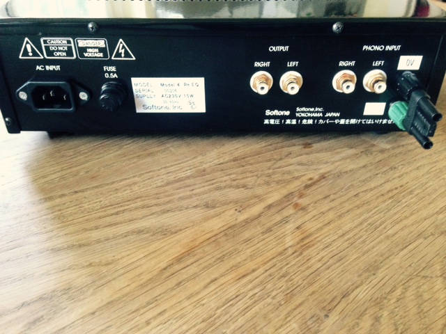

Extraktor a été réparé. Extraktor est un amplificateur adapté aux signaux phono avec gain à 3 positions 45, 67, 72dB. Il a comme c'est l'habitude chez moi un "ground lift", soit un pont entre la Terre et le "0V" de l'alimentation démontable et accessible à l'extérieur à gauche avec un pont avec des connexion possibles de type fiche banane pour les différentes références des transfo et table de lecture.
Extraktor génère un bruit sur ces sorties de 0,7mVac le ground lift installé et de 67mV de ground lift démonté.

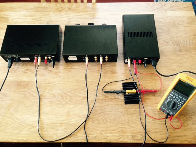

Voici la vue générale du test:
On ne voit pas une enceinte active qui me permet d'écouter le bruit de la chaine de test.
J'ai donc une chaine d'amplification de 116dB au maximum. J'ai le choix de placer le ground lift au niveau du préampli phono ou au niveau de l'ampli ou des 2 appareils. Je mesure le bruit sur la sortie de Perfektor, sortie chargée par 8 ohm.
L'entrée d'Extraktor est en court-circuit, pour faciliter les mesures.
Voici les résultats:
Avec les 2 ground lift installés, la chaine génère un bruit de 470mVac.
Sans les 2 ground lift 5,15Vac oui Volt pas mV cela met même Perfektor en erreur.
Avec le ground lift dans Extraktor, bruit de 165mV
Et la meilleur position du pont est dans Perfektor avec 30mVac.
J'ai essayé différents gains, différents câbles, des pires aux meilleurs, différentes longueurs de câbles, j'ai même rajouté un étage passif à transformateurs. La place la plus efficace du ground lift est dans Perfektor.
Avec cette chaine de test, dans tous les cas, le bruit est plus faible le ground lift installé dans l'étage final.
PFB va donc installer des ground lift dans ces amplis. Moi qui pensait l'inverse c'est une surprise.
Vive les ground lift accessibles rapidement, et les tests.

Mon EMT a le chassis en plastoc, pas de Terre. Mais j'ai essayé avec un étage à transfo. Et avec un transfo c'est mieux dans l'ampli.
Julien a écrit :- Tu règles du multimètre magique sur VAC tout bêtement ? Tu as essayé avec l'Audio Precision, car j'ai toujours des doutes sur ce que mesure un voltmètre classique en AC... j'ai déjà eu des surprise, si la fréquence de base n'est pas 50Hz (100...)
J'ai plusieurs "voltmètres" (multi) ils disent tous que je me suis gouré. Ce qui influence le résultat,c'est le gain des étages. Sans mesures j'avais pas percuté, mais mettons 80dB pour le phono et 3dB pour l'ampli alors là oui on pourrait hésiter. Mais à gain égal, y a pas photo.
Et si je prend un câble pourri genre hyper audophile 2 mono brins mêmes pas torsadés de 10m de long c'est kif-kif le bruit général monte mais c'est mieux avec le pont dans l'ampli.
Ensuite si je coupe un des pôles du cable de modulation, par ex. le blindage et bien ça marche plus à moins de mettre les 2 ground lift alors le signal passera par la Terre. Bof.
Je vais descendre l'Audioprécision à la cuisine pour faire un rapport S/B. Mais le Fluke 289 c'est un multi assez bien foutu.
Le psophométre serait idéal, mais j'ai un piti p'oblem de contact.
