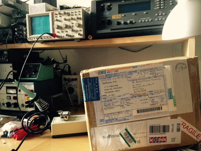

La poste est passée, Extraktor pourra être remis sur pied.
