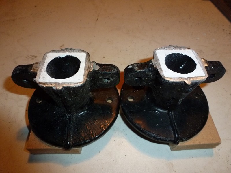

En effet , pour faire suite à quelques messages échangés avec OTE (que je remercie pour les infos communiquées), je me suis attaqué au mythique pavillon Altec 511 B en le modifiant en 511 E afin de le coupler avec un moteur 1,4 » .
Pour ce faire je vous présente l’objet du délit que j'avais déjà modifié il y a déjà fort longtemps au niveau de la gorge
Les outils idoines
La méthode et la procédure d’amputation
    --> à cette cote il faut ajouter 2 mm du trait de scie, donc 62 mm au total à amputer
    --> équerrage avant pour bonne perpendicularité
    --> idem à l'arrière pour contrôle
ça y est on se risque, on attaque dans le "dur"
Le résultat avec mesures à la clé: pile-poil 35,6 mm
objet du "délit" après coupe
    --> on distingue bien la modif précédente
    --> on peut constater la parfaite reproductibilité , (preuve s'il en est que la procédure est bonne) des 2 pièces: moins du 1/10 mm , après mesure au pied à coulisse

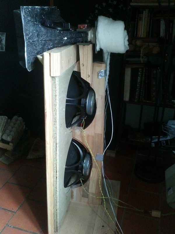

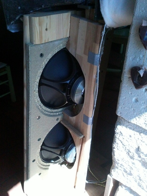

Afin de coller au rendement de la compression, j'ai quelque peu modifié mon baffle plan en ajoutant un 2è 38     , ce qui me donne une sensibilité de 105/106 dB à rapprocher des 112 de la compression.
Vue arrière des HPs montrant la fixation des HPs aucune vis ne vient en contact avec le HP

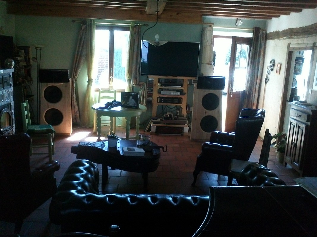

Vue d'ensemble de la pièce à vivre

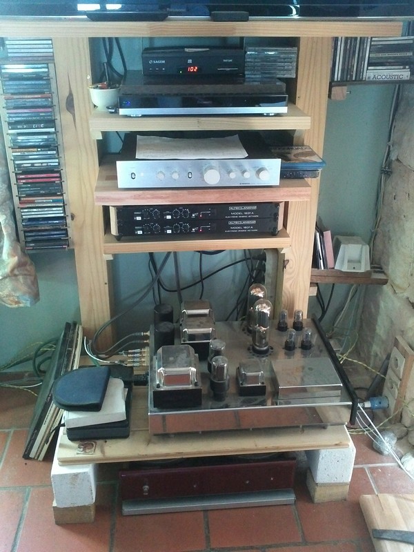

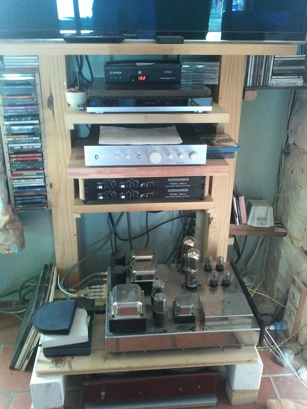

Suite,
Une partie de l'électronique
Bon , c'est un peu le bazar, car en cours d'agencement.
