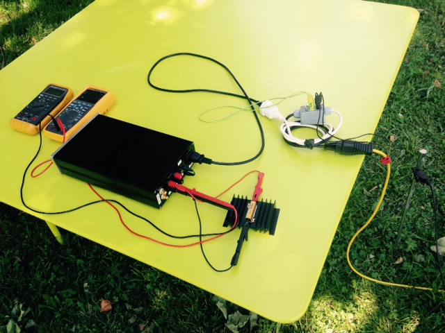

J'oublié de préciser que Perfektor a un gain de 44dB. Si 0,1Vac sont présent à l'entrée, j'obtiens 15,8Vac à la sortie sous une charge de 8 Ohms. Je vais donc utiliser ce gain pour mes mesures.
Perfektor sera toujours alimenté par mon secteur au travers d'une bouate de test qui me permet de "lever la Terre". La Terre sera donc successivement celle du réseau de distribution, aucune Terre et celle du jardin.
En plus je vais ouvrir ou fermer le "ground lift" pour soit référencer un des pôles de l'amplificateur à la masse 0V ou à la masse ET à la Terre ou ce qu'il en reste.
L'amplificateur sera chargé par un simulacre d'haut-parleur une résistance de 8 Ohm.
Résultat de mesures.
Terre réseau lift fermé = 1,55mV
Terre réseau lift ouvert = 185mV
Sans Terre lift fermé = 1,86mV
Sans Terre lift ouvert = 38,50mV
Terre jardin lift fermé = 1,85mV <- erreur de mesure corrigé lors de l'édition
Terre jardin lift ouvert = 461,35mV
Perfektor éteint, prise CEI enlevée = 0,134mV
Vous choisissez quoi?

PFB a écrit :-La mise à Terre a été câblée en 4mm2, toutes les parties métalliques sont à la Terre. Chaque élément amovible qui forme l'enveloppe de Perfektor a une résistance inférieur à 0,01 Ohms entre elles et vers la Terre. Une fiche de Terre à été installée. Aucun autre composant n'est relié à la Terre.
Hum, je remarque quand méme qu'il manque des vis de fixation sur la face avant ?
PFB a écrit :-Le OV de l'unique alimentation se confond avec la bague extérieur des cinch d'entrée qui sont isolées, le pôle négatif des sorties isolées également et une fiche banane accessible depuis l'extérieur.
Heu, pas compris "se confond", tous les connecteurs sont bien isolés du boitier ?
Sur ton schema : audio ground = power ground = 0 volt (si ground lift est ouvert) ?
Phil.

philou a écrit :Hum, je remarque quand méme qu'il manque des vis de fixation sur la face avant ?
Oui, j'avais dans l'idée de montrer les entrailles de Perfektor, et non j'ai changé d'avis pour garder la discussion simple. Les vis sont en place.
philou a écrit :Heu, pas compris "se confond", tous les connecteurs sont bien isolés du boitier ?
Oui tous isolés.
philou a écrit :Sur ton schema : audio ground = power ground = 0 volt (si ground lift est ouvert) ?
Oui c'est ça il n'y a qu'une alimentation.
audio ground = power ground = 0 volt = boitier = Terre (si ground lift est fermé)

Tout d'abord un grand merci à Perfektor.
Qui dans le jardin génère un bruit d'environ 2mV à donf (44dB d'amplification).
Donc le bruit équivalent ramené sur l'entrée de l'amplificateur est de 0.000012Vac soit 12 microvolt cela me laisse perplexe quand à la technologie utilisée, la qualité des étages d'amplifications et le silence absolu des alimentations.
Et la mesure n'a pas été pondérée, j'en pleure.
Bon je le remarque, ramener la Terre sur un des pôles d'un amplificateur idéal, c'est un plus. Donc en général je peux affirmer qu'il est préférable de mettre à la Terre la masse, ou la Terre et le 0V ensemble.
Mais où???
That's the question. Alors on mesure...

philou a écrit :Dans ton cas la terre mesure combien ?
D'ailleurs une terre à 1 Ohm et une à 40 Ohm, quelle différence à la mesure..
Le hic c'est que je ne sais pas mesurer une résistance de Terre. Ou plutôt c'est un tel bordel que j'ai pas trop envie de planter des électrodes tout les 100m dans mon jardin.
Ce que je peux dire c'est que la Terre du jardin est courte et que celle du réseau faisait 50m au minium à cause de l'enrouleur que j'ai utilisé.
