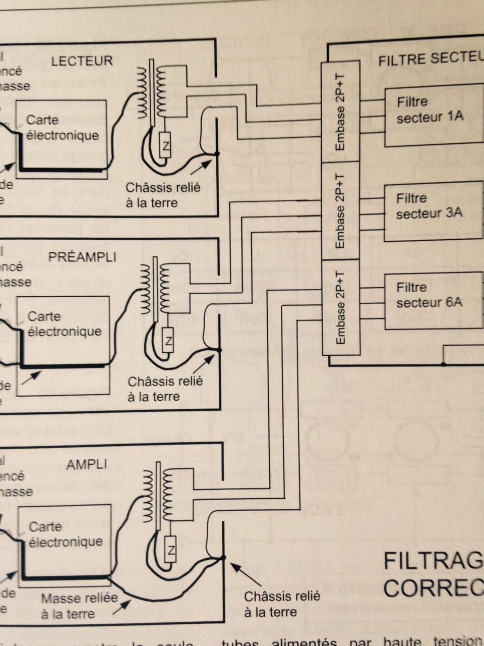

gege 94 a écrit :Pour ceux qui contestent la mise à la terre d'un seul appareil dans une installation hifi, je les les invite à lire ce qu'en disent 2 pointures nationales ...à savoir R.Bassi et F.Ibre.
D'abord ce n'est pas légal et c'est simplement faux. J'aimerai vraiment ne plus revenir sur ce sujet si pénible.
Si tu as le bouquin de Ibre, prend stp la page 99 figure 67. C'est un dessin pas besoin de lire et regarde les fils de Terre. S'il te plait je t'en supplie comme ça on arrête les conneries. Fait moi plaisir.
T'as pas le bouquin? alors je te fais une photo
Et que vois-tu? TOUT LES CHASSIS SONT RELIES A LA TERRE

PFB a écrit :Et que vois-tu? TOUT LES CHASSIS SONT RELIES A LA TERRE
Il y est question de filtrage dans ce paragraphe c'est tout ! Si tu regarde bien dans ce même livre tu y trouvera un paragraphe traitant du sujet des boucles en question ici. Ce qui de mon point et celui de l'auteur et un tout autre point !
