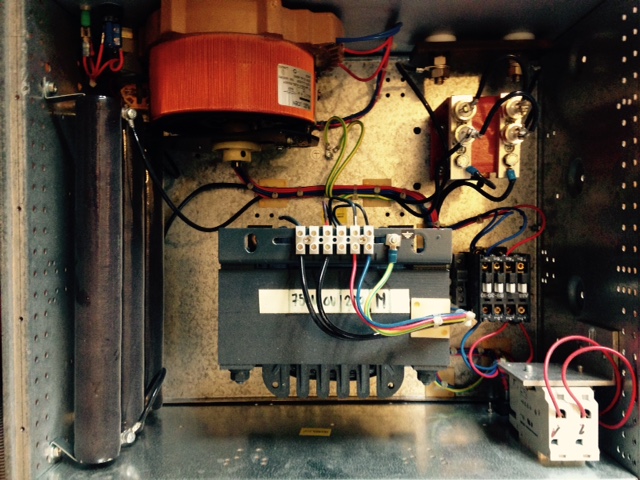

Voici mon touilleur de réseaux.
Il est un peu over-kill car récupéré du boulot. Je peux désymétriser un réseau 240Vac soit en linéaire, soit avec une charge réactive. Il y avait même à l'époque une gâchette électronique pour démarrer la charge angulairement, bref The Touilleur. The Touilleur il peut pomper jusqu'à 3kw ou 10kW pendant dix secondes à symétrie variable, le truc que tu branches et ton fournisseur d'énergie vient sonner dans la journée.
Ebé pour désymétriser un réseau de distribution électrique ne serai-ce que de quelques volts il faut s'encourager.
Ca permet de tester des trucs comme des DC blokers, de penser des filtres, de jouer avec le secteur.
