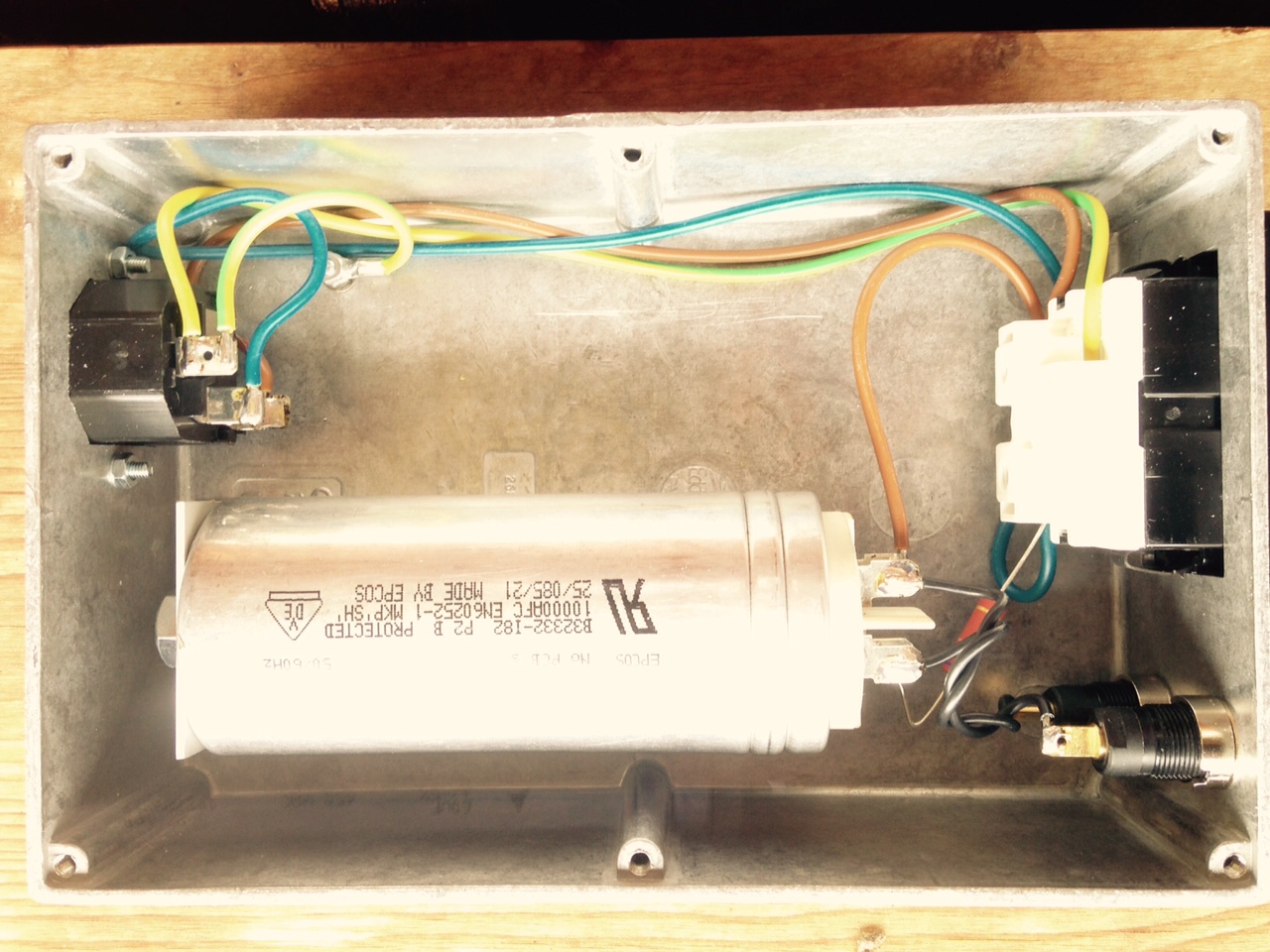

J'ai plein de bidules. Dont un filtre passe bas pour secteur.
Je l'ai ressorti, et j'ai fait quelques mesures.
Alors mon secteur est à 239Vac rms 50Hz.
Le filtre est une résistance de 75k en série un condensateur de 60uF qui est branché sur le neutre et sur la phase.
Je mesure 0,17Vac aux bornes du condensateur, il rejette donc environ 60dB.
Ces 0,17Vac peuvent être analysés par les détecteurs de crête de mon voltmètre comme suit, des crêtes positives à 252,9mV, et des crêtes négatives à 230,8mV, soit une composante continue vers les 11,3mV. Le calculateur tient compte de l'occurrence des valeures positives et négative pour calculer une composante continue.
Ou je peux choisir le mode "DC sur AC", la mesure varie de 3 à 11mV
Ou sur le calibre mVdc une mesure à 11mV mais qui varie dans le temps.

PFB a écrit :J'ai plein de bidules. Dont un filtre passe bas pour secteur.
Sympa ton filtre, j'avais calculé aussi 60 db d'atténuation à 50 Hz.
Quelle est le modèle de ton voltmètre ? Je n'avais encore jamais entendu parlé de ces caractéristiques.
Merci pour les mesures.

calivin a écrit :Quelle est le modèle de ton voltmètre ? Je n'avais encore jamais entendu parlé de ces caractéristiques.
J'ai un Fluke 289.
