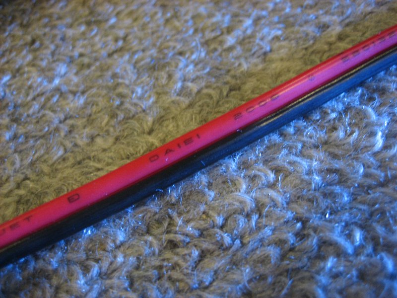

Bonjour aux "kanédistes", chez nous on pourrait même dire aux "kanédiens" (s'cusez-la),
Savez-vous quels sont les types de câbles utilisés à l'intérieur des appareils Kanéda? Je m'en commanderai en surplus chez Teksanyo si jamais des modifs sont à faire.
Merci,
Séb
https://onken.info/
RE: Kits Kaneda
Salut,
c'est systématiquement du fil de câblage mutlibrin DAIEI.
Sauf les entrées ligne en Mogami 2497.
Alim, circuit, filament, potar, tout est en Daiei.
RE: Kits Kaneda
Sébastien,
Kanédien toi-même!
Smile
J'ajoute que trois calibres peuvent être utilisés dans chaque ampli: 0.5 ou 0.75 et double 0.75 ou 1.25 mm pour les alimentations secteur.
D'autre part, le fil est toujours utilisé dans le même sens, pour le +, le 0V ou le -, avec son inscription dans le sens amont/aval, c'est à dire source vers haut-parleur, ou alimentation vers circuit utilisateur, etc.
la photo de Julien semble montrer du double 1.25 mm pour les alimentations secteur.
Il s'agit de cuivre OFC.
