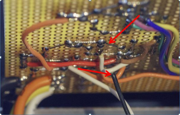

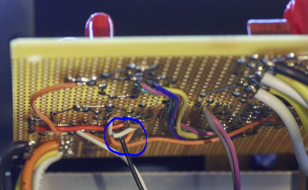

J'ai trouvé... Un des deux fils en provenance du sélecteur, le noir, est coupé...
Par contre, pour trouver l'endroit où le ressouder, c'est pas facile... je vais demander à Gilles si Teksanyo peut me donner les références (coordonnées sur la plaque à trou) du point ou je dois rétablir la connexion.
Au moins, le mystère est résolu...

Dominique,
C'est ce que j'évoquais dans le message 631, en 2ème point à vérifier, une éventuelle coupure de la liaison de masse.
Si c'est ça c'est facile à réparer.
Voici le schéma d'implantation et les connexions réalisées sous la plaque ainsi que leurs annotations.

Super Gilles !
Cela va m'aider, maintenant, il faut que je trouve à quoi correspond le fil coupé... Tous les cablages sont trės tendus et l'accès, pour souder, va être extrêmement difficile...
A priori, le fil noir, coupé et bizarrement plus court, correspondrait à SW(0V) ?
RE: Kits Kaneda
Si le fil noir est bien SW(0V), et que j 'interprète bien le schéma, il faudrait souder le fil quelque part sur la piste qui forme un arc...
