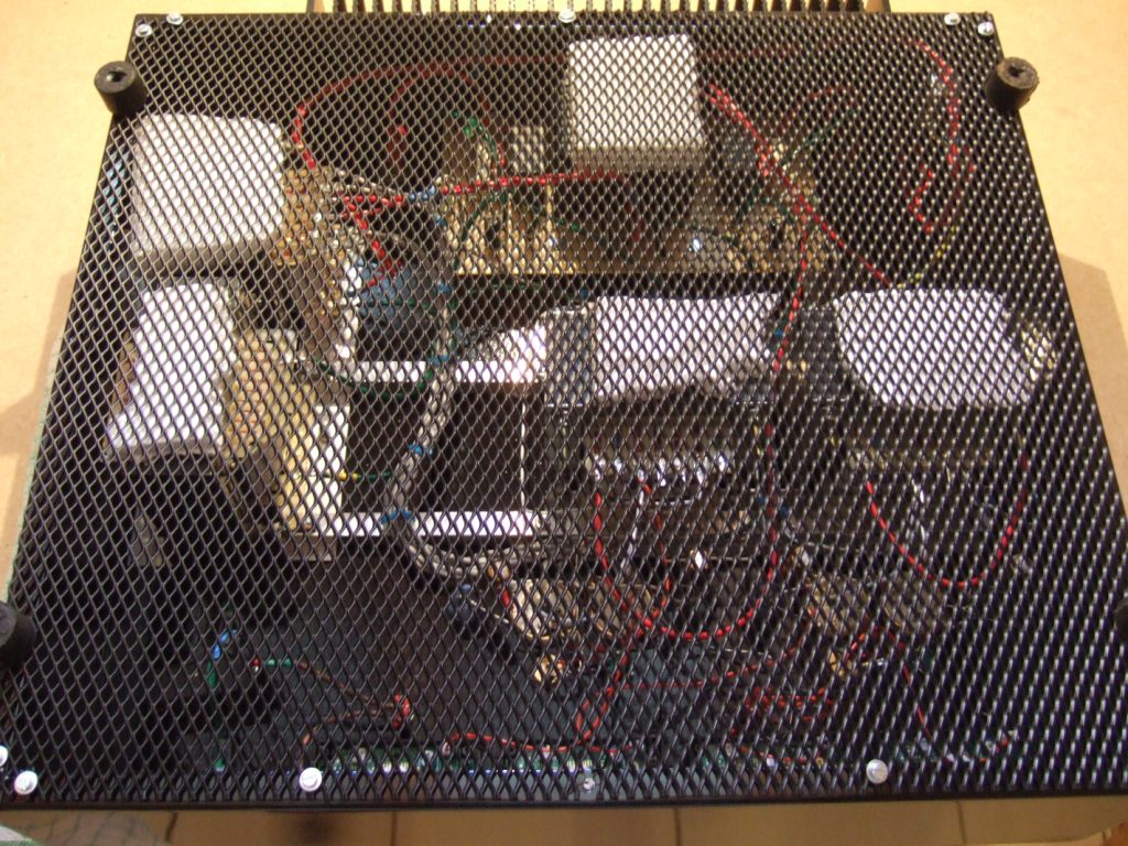

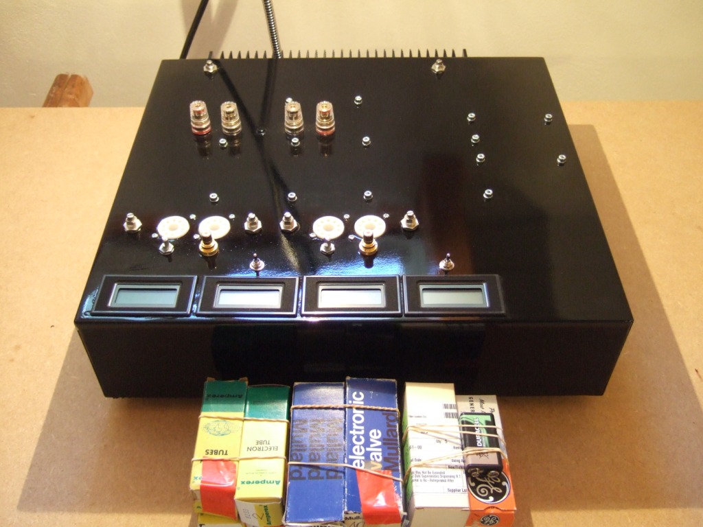

Après un mois d'essais le SE E55 DUO T est prêt. Il part pour la métropole cette semaine.
Cette version, destinée à driver des LMT 555, est connectée en 16 ohms.
Cela m'a permis de vérifier les performances de l'ampli sous cette charge.
Rien à dire, les mesures donnent les mêmes résultats qu'en 8 ohms avec juste une bande passante à - 3db à 120 kHz ce qui ne gène en rien.
Une photo du fond, j'ai adopté le principe de la grille de fond avec des pieds ( ou plots Paulstra Radiaflex ) pour une bonne aération et bonne isolation des vibrations mécaniques.
Puis une photo de l'ampli prêt à partir avec 3 jeux de tubes et une batterie de rechange.

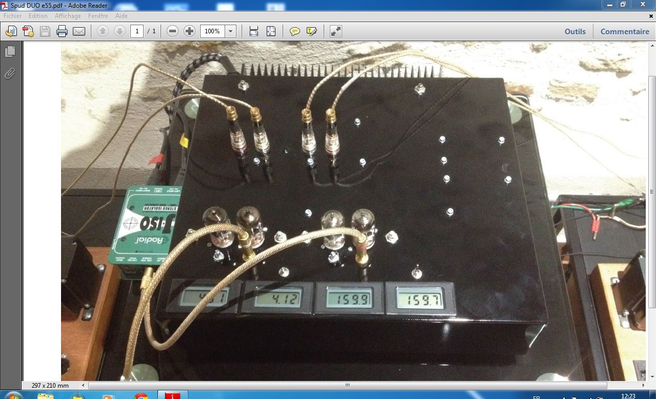

Une photo de l'ampli SE E55L DUO en fonctionnement chez son nouveau propriétaire, Thierry.
Il drive des LMT555 en 16 ohms.
Je poste le CR de la première écoute que m'a envoyer Thierry par mail.
(Bonjour Eric,
Première impression, déjà, aucun souffle, alors que l’autre Spud ronfle un peu (peut être une boucle de masses); il y a une cohérence et unité de définition, de transparence avec l’autre SPUD évidente; bien supérieur au Ming Da que j’avais acheté lors de la vente du stock de JM Le Cleach!
Je vais peaufiner les réglages entre les voies et vous ferais d’autre compte rendu d’écoute, qui est de toute façon déjà très positif!
Bien cordialement, et bravo pour vos réalisations!
Thierry.)
A suivre.
